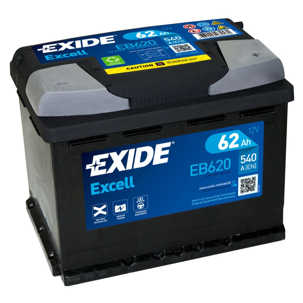

Exidestä sen verran että olen noita eb-sarjan akkuja joutunut parikin kertaa vaihtamaan omiin kosliin parin vuoden sisällä ostosta-> ei jatkoon.
Nykyisessä ykkösautossa reilun vuoden vanha Exiden EA-sarjalainen pelittää toistaiseksi hyvin näilläkin pakkasilla.
Kauppakassissa on 7 vuotta vanha varta joka seisoo välillä pitkiäkin aikoja ja ajot on lyhyitä.
Nyt pakkasilla rupesi tuntumaan hieman laiskalta startin pyörittäminen.
Irroitin akun, vein sisälle ja akku latinkiin yön ajaksi. Taas saatiin akulle lisäaikaa.
Eli itse omien kokemusteni perusteella ottaisin Exideä mieluummin vartan tai yuasan.
Ei se vartan sininen ole sen ihmeellisempi kuin exiden excell. Molemmat perusversioita.
Molemmilta mielummin silver sarjan akku, exidellä nimetty premiumiksi. Kummankaan kanssa ei ole itsellä ollut ongelmia.
Jos budjettiversiota haet niin exiden excelliä mielummin vaikka sznajderin silver/ silver premium.
Mutta hintaero vartan silveriin tai exiden premiumiin on muutama kymppi joten kannattaa miettiä onko säästö sen arvoinen.
Sznajder pelannu sen verran hyvin että ei mitään syytä maksaa penniäkään enempää exiden akusta.
Expressen duunissa ( korjaamohommissa) on tullut myytyä exideä, vartaa ja boschia. Näistä exide ja varta parhaimmat, joitain tarjottu takuuseen mutta ongelmat olleet käyttäjässä (ajettu pakkasella nysäajoa jolloin pitäisi erikseen ladata vaikka silloin tällöin) tai autossa (auto vuotaa virtaa ulos). Bosch ollut ehdottomasti kolmikon huonoin.
Sznajderilta tullut asiakkaan itse ostamia takuuseen. Niissä punaisissa akuissa (varsinkin ns. japsimalleissa ) ollut jonkin verran ongelmia. Hopeisissa huomattavasti vähemmän. Ehkä vartaan ja exideen verrattuna kokonaiskäyttöikä on lyhyempi.
Tämä siis ihan perstuntumalla. Mitään tilastoa en koskaan tehnyt.
