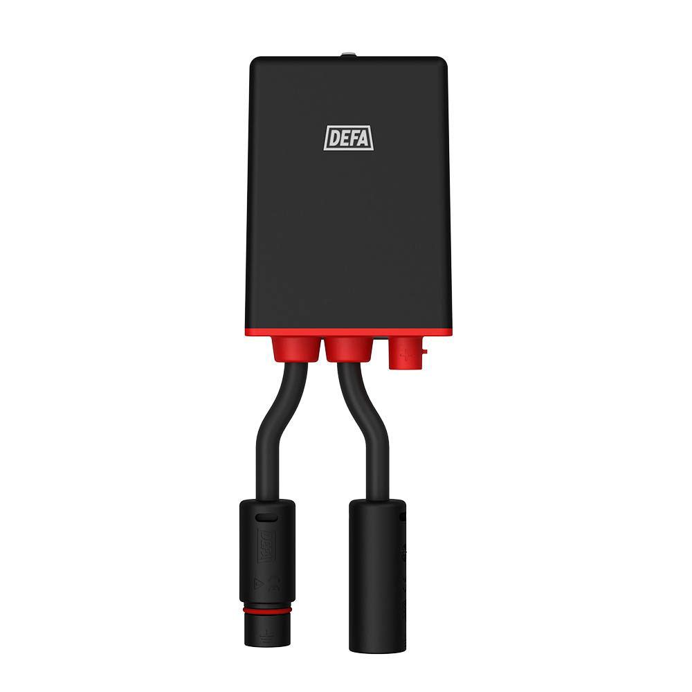

Defaan/Calixiin liitettävä kiinteä akkulaturi on loistava lisälaite, pelastaisi monelta akkumurheelta. Valitettavasti hinnoiteltu ihan perseelleen, Defa taitaa maksaa jonkun 170€ ja Calix vielä enemmän.
