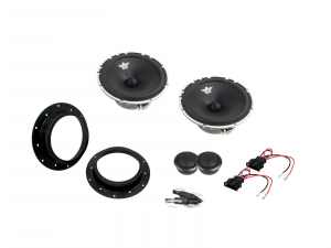

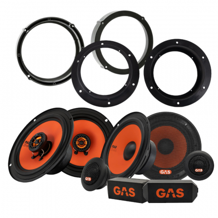

Onko kukaan päivittänyt vw golffiin (kuutos sarjaa) kaiuttimia täällä? Itsellä farmari, ja edessä on diskantit ylhäällä siellä ovipielessä + ala ovessa midbasso.
Takana taitaa olla ihan koaksiaalit. Toki paikat löytyisi diskanteille takanakin, varmaan paremmassa varustelutasossa ollu..
Ajattelin, onko nämä ground zeron perus setit ihan hyviä?
Vai kannattaako hieman enemmän panostaa? Esimerkkinä "muista" vaikka muutama:

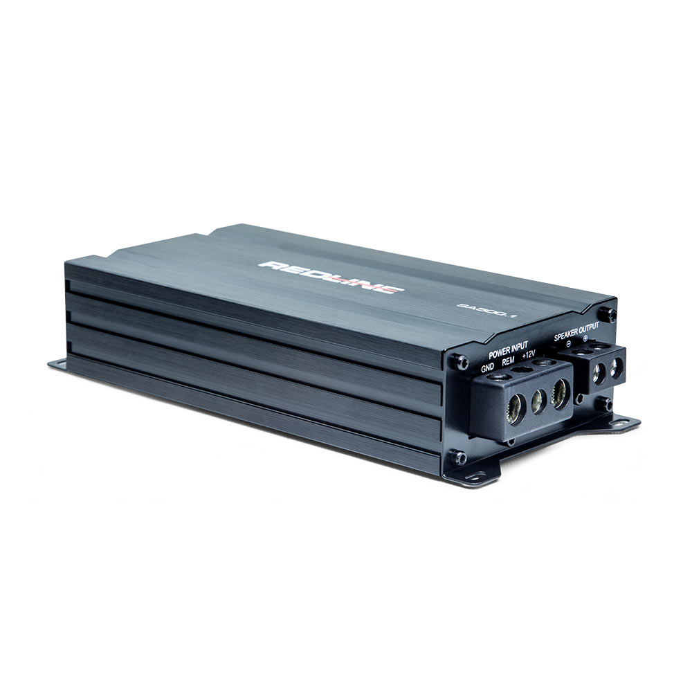

Mitenkä nämä vahvistimet sitten? Onko liian tehokas, jos tälläinen olisi? (vai saiko sitä säädettyä vahvistimesta, ettei täysillä ole?)
Tehot (W):
@ 4 Ohm: 250
@ 2 Ohm: 390
@ 1 Ohm: 500
Dynaaminen teho: 1000
Ja onko 20mm virtakitti sopiva tuolle vahvarille? Entä suosituksia kaapeleista etiäpäi?
Esim. Tälläinen?
Toki halvemmalla ois paksumpaa, 53mm kaapelilla.
Vahvistimen "ulostuloa" voi säätää, mieluummin ylimitoittaa sen vahvistimen ettei mene särölle. Ja sama homma kaapeleissa, ota vaan sitä isompaa jos sille ei mitään estettä ole. Suositus on näköjään tuo 20mm2 mutta kuulostaa äkkiseltään aika pieneltä.

Viimeisimpään ID.4:een vaihdoin kuitenkin Focalin VAG-elementit, melko suuritöinen homma (airbagit A-pilareissa..). Soi ainakin eritavalla kuin ensiasennuskaiuttimet, soittimessa on "bassokäyrä" mikä aiheuttaa valtavan korostuksen tietyllä taajuusalueella/materiaalilla. Resonansseja jäi myös sisustan paneeleihin vaimennuksesta huolimatta. Ei välttämättä järkevää tuo uuden auton hifistäminen, mutta harrastus siinä missä muutkin.
Tällaisella. Ja mulla on siis etukaiuttimet ch1 ja ch2. Ch3 ja Ch4 on sillattu tuolle subbarille.
  • Rockville ATOM P20 1600 Watt Peak/440 Watt Dyno-Certified RMS 4 Channel Class AB ATV/Car Stereo Amplifier With Bluetooth
  • Dyno Certified RMS Power Ratings: (Certified Dyno Test / Less than 1 % THD) (Use these ratings when comparing with top brands such as Kicker, Rockford Fosgate, etc)
    • 2 Ohm: 110 Watts x 4 Channel <1% THD+N @ 14.4 Volts
    • 4 Ohm: 70 Watts x 4 Channel <1% THD+N @ 14.4 Volts
    • 4 Ohm Bridged: 220 Watts x 2 Channel <1% THD+N @ 14.4 Volts
  • Peak: (Use these ratings when comparing with the top budget brands such as Boss, Power Acoustik, etc)
    • 2 Ohm: 400 Watts x 4 Channel
    • 4 Ohm: 260 Watts x 4 Channel
    • 4 Ohm Bridged: 800 Watts x 2 Channel
  • Digital Voltage Display on Amp
  • Adjustable Low Pass Filter: 50Hz – 250Hz
  • Adjustable High Pass Filter: 50Hz – 250Hz
  • Painted Conformal Coating PCB Board (Uses 2577 Waterproof Glue)
  • Rustproof Aluminum heat sink with black hairline finish
  • Stainless steel end panels are rustproof
  • All screws and mounting hardware are stainless steel and rustproof
En ole todellakaan mikään hifikorva, eikä ole juuri tuosta uusitusta kokemusta, mutta mielestäni se aikaisempi versio ei ole kovin hyvä. Vakiona korostaa ihan liikaa diskanttia ja muutenkin tuntuu että midin yläpää jää liian heikoksi. Midin ja diskantin väliin jää ikäänkuin aukko toistoon. Jouduin modaamaan jakosuotimiin diskantille n. 3dB vaimennuksen, että sai edes jonkinlaiseen kuosiin. Mutta asiathan riippuu autosta ja sijoittelusta ja nykysoittimissahan on säätömahdollisuuksia hyvin, että se vähän auttaa. Panostaisin silti vähän enemmän ja katsoisin että jakosuotimessa olis toi vaimennusmahdollisuus jumpperilla tai kytkimellä jo valmiina.
Itsehän tykkään melkein koaksaaleista enemmän, kun niissä se ääni tulee samasta pisteestä.
