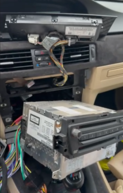

Tarkoitus ollut juniorin E91 hifistää ja päästy vaiheeseen jossa vahvistin ja subbari asennettu, ohjaus orggismankalla mutta siitä loppuu säädöt heti alkuun ja tuli hankittua ihan kunnon 1din soitin korvaamaan.
Siinä sitten alkaakin ongelmat, auto saksantuonti ja uutena vedetty lisävarustelista läpi yhdellä viivalla eli löytyy dvd, navi, tv jne. Tämähän nyt sitten tekee sen ongelman ettei keskikonsoliin mahdu soitinta ilman että poistaa auton olennaisia toimintoja käytöstä.
Hakusessa olisi ideoita miten voisi toteuttaa äänijärjestelmän auton oman rinnalle, yksinkertaisinta olisi vetää vain johdot hanskalokeroon ja sinne soitin, mutta jotenkin tuntuisi tyhmältä tuo.
Tuo soitin ja alemmat napit yhtä osaa, takana 2din kokoinen soitinyhdistelmä.
Päivitys miten tämän kanssa kävi, paljon vaati työtä lähinnä tuon tupladin orggissoittimen vuoksi, aikaa myös meni koska eihän tuolla kojelaudassa ole ylimääräistä tilaa.

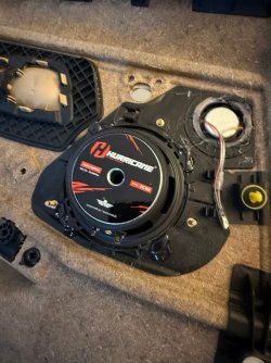

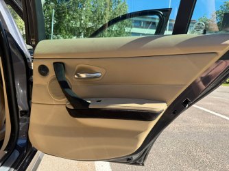

E91 laitettiin soimaan seuraavalla kokoonpanolla.

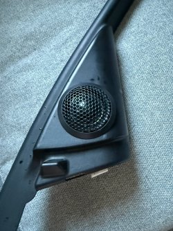

MDS HURRICANE FC4H - 4" Erillissarja x 2 etu ja takaoviin orggispaikoille.
Bmw F31 penkialussubbarit orggispaikoille toimimaan midbassoina.

Tällä hetkellä vielä auton sos, usb ja aux in pois käytöstä koska ei löytynyt sopivaa johtosarjaa, kaksi johtoa puuttuu niin virittelen takaisin toimintaan kun jaksan taas repiä soittimen irti.
Olen aika laiska ottamaan kuvia kun tulee jotain tehtyä, mut pari mitä tuli otettua, diskanttien kanssa tarvii kyllä vielä tehdä uusiksi jotta saa suuntausta paremmaksi.

E91 mankka irti.PNGIMG_7655.JPEGIMG_7677.JPEGIMG_7650.JPEGIMG_7651.JPEGBemmic.jpg

Sulla ei tainnu olla erillistä vahvistinta kaiuttimille? Itselläni on Match UP 6 DSP millä ajan aktiivisena tuota Helix Ci3-erillissarjaa. Olen aikoinaan kilpaillut EMMA:n puolella, joten ilman kunnon viivesäätöä ja aktiivisuotimia en viitsinyt tähän alkaa tehä mitään.
@TommiZeliard Mulla on 2kg purkki CTK Masticia odottamassa motivaatiota purkaa noi muoviset välipellit irti ja läärään ne sillä. Butyylia saa aivan onnettomia paloja siihen, puhutaan sellasista 2x5cm paloista :D Katotaan kun on joku pidempi vapaa joskus, niin näppään ne irti ja massaan.
Ei tosiaan ole erillistä vahvistinta. Siksi tulikin valittua melko herkät (93 dB) kaiuttimet, mutta kuitenkin vahvistinystävällisesti 3 ohm-kajarit (Blam SR165S). Särötöntä puhdasta ääntä lähtee tuohon kääpiöautoon enemmän kuin kuulolle on hyväksi. Korvat ottivat ensimmäisinä päivinä jo hieman osumaa (kuulo ei tuntunut yhden päivän ajan normaalilta, ja oikea korva tuntui paineiselta ja vaimealta, silloin oli matot vasta oikealla ja tuli istututtua sillä puolella), kun miellyttävää ja pitkästä aikaa fyysistä ääntä oli mukava kuunnella liian lujalla. Nyt volume on asettunut järkevämpiin lukemiin.
Sain 90-luvulla pysyvän lievän (näkyy testeissä, muttei haittaa arkea) kuulonaleneman jonnekin 3-4 kHz paikkeille (testattu viimeisen kerran ~2010), kun kuuntelin kontissa olevaa tuplasubbaria niin lujalla, että penkki hieroi selkää. Sellainen subbarivoimakkuus vaati tasapainon nimissä muidenkin kaiuttimien soittamista aivan liian lujaa ja pitkään. Korva on herkkä vaurioitumaan juuri korkeammilla taajuuksilla, eli selkää hierova bassovoittoinen ump ump olisi turvallisempi korville kuin selkää hierova tasapainoisempi sointi, mitä itse nuorena aikuisena harrastin.
Miistä irronnee korkeintaan 20 W per kanava. Sillä 93 dB-kaiutin soisi metrin päässä 93 dB + 10 * log(20 W / 1 W) = 106 dB. Kaksi kaiutinta olisi metrin päässä 109 dB. Autossa etäisyys on jopa alle metrin - etenkin Miissä, joka on vain 1,645 m leveä. Kyllä äänenvoimakkuus piisaa, ja korvakin antoi jo varoituksen.
Sinulla Fiestassa on Match Up 6 DSP, josta irtoaa kanaviin A-D 65 W@4 ohm ja kanaviin E-F 160 W@2 ohm. Helix Ci3 erillissarjoissa on 2 ohm ja kestävät 100 W jatkuvaa. Herkkyys on 88 dB. Jos olet kytkenyt E- tai F-kanavaan, ja soittelet puhekelan keston puitteissa 100 watilla, niin ääntä lähtee 88 dB + 10 * log(100 W / 1 W) = 108 dB. Kaksi kaiutinta olisi 111 dB, eli vielä 2 dB suurempi äänenvoimakkuus kuin Miissä olisi 20 watilla.
Tosin fiesta on 90 mm leveämpi auto, eli kaiuttimista on todennäköisesti enemmän matkaa korviin. Leveys on 5,5 % suurempi. Jos pyöristää alaspäin 5 %:iin, niin tuollainen etäisyyden kasvatus syö äänenvoimakkuutta 0,4 dB, eli Mii 2 * 20 W 93 dB/W -> 109 dB vs. Fiesta 2 * 100 W 88 dB/W -> 110,6 dB, eli eroa 1,6 dB. Lisäksi tilan suurempi koko syö ääntä (tai ei vahvista niin paljon). Fiestan tavaratila penkit kaadettuna on 170 l suurempi kuin Miissä, 1093 l vs. 923 l. Etupenkkeilläkin Fiestassa lienee enemmän ilmatilaa vähintään sen 90 mm leveämmän korin ansiosta, ehkä myös pituussuunnassa sekä kojelaudan ja tuulilasin välissä.
Aion mennä loppuun asti Miin vakiovahvistimella (jos ei hajoa), koska äänenlaatu miellyttää edelleen (kovakin naislauluääni hoituu säröttä ja muuttumatta rumaksi) ja bassoissa on tarkkuutta ja potkua (tuli vasta mattojen jälkeen). Kajarit 160 €, matot 80 €, tiivisteet 20 €, korokkeet, liitin ja piuhat, niin yht. ~300 €. Erillinen vahvistin nostaisi useita kymmeniä prosentteja kustannuksia, ja se olisi turhaa, koska en osaa kaivata parannusta enää mihinkään osa-alueeseen tuon viimeisessä vaiheessa tehdyn mattojen lisäämisen jälkeen. Nirvana on saavutettu (tosin vain paikallaan ollessa, se takaovien vaimennus pitää vielä hoitaa, jottei oikean takaoven rengasäänet häiritse sivukorvalla maantieajossa). Aina on jotain pielessä.😄

Käytettyä radiota laittamassa tähän volkkariin (iso liittimellä vaan kiinni, volkkarin oma on muutettu jo iso:ksi). Pitäisi herätevirta saada tuolle tulevalle aktiivisubille, sekä virta käynnistäessä antennille / antennivahvistimelle.
Kytkeekös ne kaikki tähän näin? Ainakin ymmärtäisin näin.
