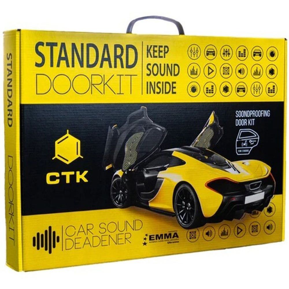

Takakontin ja takapenkkien alle laitoin tätä yhden paketin, ylijäämä paloja laitoin sitten kontin kylkiin ulkopelteihin
Lisäksi muualle autoon meni 6 pakettia tätä
Neljä meni oviin, yksi takaluukkuun ja yhdellä vaimensin sitten sisälokasuojat ja lattiaan loput
Tästä on nyt aikaa jo reilu pari vuotta, mutta noin 500€ maksoi materiaali silloin ja pari päivää meni, mutta ero lähtötilanteeseen on valtava.
Pelkkä oven kiinnilaittaminen on nyt vaimea "tumahdus", kun aikasemmin kuului "klonk". Äänentoisto parani, matalat bassot kuuluu nyt kunnolla jo matalalla äänenvoimakkuudella ja moottoritiellä melusta lähti 4dB pois. Kannattaa hieman tutkia mistä se oman auton äänekkyys johtuu ennen kuin alkaa mattoja lätkimään minne sattuu, Cliossa ongelma ei ole niinkään lattia, vaan ovet ja luukut. Missään ulkopelleissä ei ole mitään vaimennusta ja ovipahveissa ei ole mitään vaimennusta.
Ainoa huono puoli tuossa vaimentamisessa on loputon oravanpyörä, nyt motarilla kuuluu moottori ja tuulensuhinat ikkunoissa, toki niin mitättömiä ääniä että ei niille kannata, eikä oikein voi mitään.

Mitä eristykseen tulee, ovet ovat jo auki kuitenkin, lyö edes jokusen biltema bitumimaton ja on jo huomattavasti paremmassa tilanteessa. Itsellä on nyt 20v myöhemmin yhä ylijäämät moisista matoista kun olin junnu ja meinaan käyttää loput seuraavaan harrasteeseen, tai jo nykyiseen,
