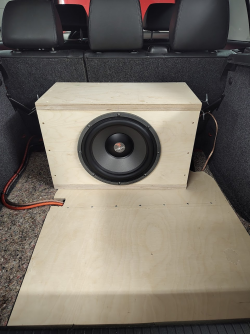

Vinkkejä ja kokemuksia subista pakettiautossa? Mulla on paku, jossa kiinteä väliseinä ohjaamon ja kontin välissä. Nuoruusvuosilta oli jäänyt varastoon pyörimään koteloitu 10" subbari, joka ei oikein ohjaamoon mahdu. Takatilaan tietenkin mahtuu, mutta se on vähän hankala saada sieltä soimaan mitenkään mielekkäällä tavalla. Henkilöautossa tuo kyllä toimi ihan hyvin ollessaan takaluukussa, mutta tietysti tuo pakettiauton tavaratila on tilavuudeltaan aika erilainen. Kuvailisin nykytilannetta ehkä siten, että kun subiin saa riittävästi tehoa, että se kuuluu ohjaamoon niin se takatila resonoi ja kaikuu jo ihan perkeleesti siten, että kaikki äänet on vaan epämääräistä mössöä.
Molemmissa pakuissa on tehty portti penkkien jalkatilaan tavaratilan puolelta. Varsinkin isossa refleksikotelossa ja eristetyllä kopilla tuuttaa messumatalaa aika mukavasti.
Johdot pikaliittimillä kiinni ja vahvari ohjaamon puolella, niin saa nostettua pois mikäli tulee niille viimeisille senteille tilantarvetta.
On myös ollut penkin alla 6,5" DD pikkusubi ja joskus 12" Peerlessin XLS, mutta ei vain oikein ainakaan itse ole saanut niitä kunnolla soimaan tuollaisella toteutuksella.
Tarkoitetaanko portilla tässä yhteydessä semmoista kotelon julkisivun kokoista aukkoa, johon se yritetään sovittaa mahdollisimman tiiviisti vai riittääkö, että siellä on jonkin näköinen reikä?
Mulla on siellä noin 20x20cm reikä josta reflexiputki (tai putket) tulee läpi ohjaamoon, eli paine tulee kabiiniin ja tuuttaa jalkatilaan. jos väliseinä on ummessa, ei sieltä kuulu kuin pärinää ja räminää. Kotelonhan ei tarvitse olla seinässä kiinni. Ainakin Traficin väliseinän muotoilu ei tuota oikein edes mahdollista. Oma kotelo on varmaan äkkiä sen 80cm korkea ja 70cm leveä, niin ei mitään tarvetta ole niin isoa reikää tehdä.

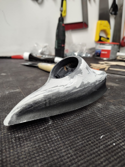

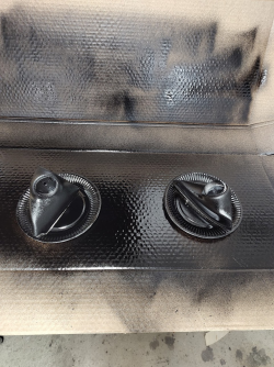

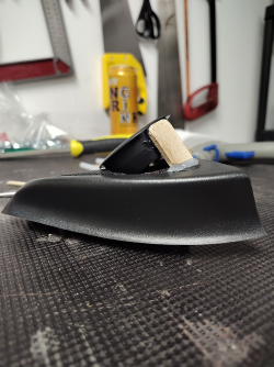

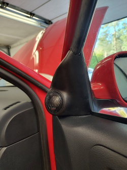

Tuli talven aikana tehtyä mk1 octaviaan hifipäivitykset ja diskanteille suunnatut asennukset. Ainut vaan että kumimaali on osoittautunut todella hankalaksi kun kerää pölyä ja liinalla pyyhkimällä maali harmaantuu tai jotenkin nukkaantuu. Täytyy vielä tehdä uusiksi ihan vaan semi glossy spraylla. Muotoilu onnistu yllättävän hyvin ja helposti, karkealla viilalla ja hiomapapereilla. Soi ehkä vähän turhankin kirkkaasti, otin jakosuotimelta -3db ja equlla pikkuisen pois. Kontissa mölisee Focalin 13" suljetussa 40l kopassa, SPL-dynamicsin 1500 wattisella. Ja kuvasta poiketen subi EI ole nippusiteillä kiinni. Ne oli vain lyhyttä siirtoajoa varten ennen kuin sain kuormaliinat laitettua.
