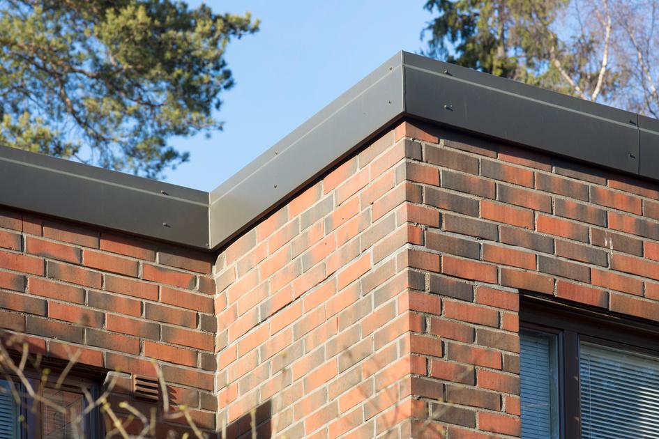

Tasakatto ainakin, valesokkelista en tiedä. Mitäs se vaikuttaa?
Molemmat riskirakenteita. Aiheuttaa/on aiheuttanut paljon kosteus- ja homevaurioita. Korjaus maksaa paljon myös.

Tasakatto

Suurimmassa osassa 70 luvun kerrostaloissa on tasakatto. Myös sitä vanhemmissa ja uudemmissa. Hyvin hoidettuna paikassa missä asunnot käy kaupaksi kyllä nuo kestää. Jossain pienessä kylässä ei ole ostajia joten purku kannattavampaa.
