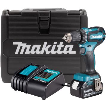

Muutettiin kerrostalosta rivitaloon ja nyt pitäis projekteja varten hommailla akkuporakone. Projektit ovat alkuun mm. seiniin ruuvailuja kuin myös istutuslaatikoiden ja terassin rakentelua. Eli ihan mopoin vehje ei sais olla mut ei tarviis varmaan mitään ammattitason laitettakaan hankkia? Makitan harjattomia oon katsellu mut tutkinnoista huolimatta en oo saanu tehtyä päätöksiä mikä laite kannattais hommailla. Jatkossa varmaan on tulossa Makitan pensasleikkuria yms. niin jos porakoneen akkua voisi lainailla sitten siihen.
Jos porakone-setin saisi n. 200 eurolla niin hyvä olisi. Onko mitään vinkkejä?

Perus hommiin perus kone, eli makitan 18v valikoimista voi valita suunnilleen minkä tahansa, niin ei mene pieleen. Akun ja laturin kanssa 200 vaan voi tehdä vähän tiukkaa ja joutuu kyttäämään tarjouksia. Tuossa yhdessä topikissa oli bauhausin tarjous, ei paha, vaikka vain yksi 3ah akku. Toinen vähän suurempi kannattaisi päälle hankkia, mutta menee sitten taas se 200 rikki.

Tässä ison akun ja pikalaturin ja pikkusalkun kanssa 200 eurolla
Ko. kone on Makitan malliston kevyeksi ja kompaktiksi tarkoitettu pora. Tehoja on keveyden vastapainona vähemmän kuin järeämmissä malleissa, mutta oikeastihan se silti riittää kaikkeen mitä nyt normaalin ihmisen projekteissa ja rakenteluissa tarvii.
Kiitoksia vastauksista. Tuosta budjetista kun oli puhetta niin jos laittaisin 50-100e lisää niin toisiko se perus nikkaroijalle rahalle vastinetta? Jos ei niin kääntyisin tuohon @Esterhaus suosittelemaan pakettiin.
Esterhausin tarjouksessa on vähän tehottomampi, mutta myös vähän pienikokoisempi kone ja tuplasti suurempi akku. Sillä 3ah akullakin kyllä terassit tekee jos malttaa vaan pitää ruoka- ja kahvitunteja välillä. Siihen pensasleikkuriin lähinnä sitten tuo isompi akku paljon parempi. Sanoisin, että ihan kumpi tarjous vaan tuntuu sopivammalta. Sillä 50-100 lisäbudjetilla sitten se toinen akku.
Norminikkaroinnissa tuo kone riittää aivan hyvin, kannattaa ennemmin panostaa akun kokoon tai useampaan akkuun.

Siinä halvemmassa paketissa laturi on hidasta mallia DC18SD, mutta sekään ei nyt välttämättä kriittinen ongelma ole heti. Sitten on, jos on iso akku ja tarve saada se täyteen kun hitaalla laturilla jo 5 Ah kestää ladata melkein kaksi tuntia kun nopealla versiolla 45 min.
Mutta joo samaa mieltä, lisäbudjetilla toinen akku. Iskevän ruuvinvääntimen voi myös täysin riittävänä hiiliharjallisena halpismallina saada parhaimmillaan jopa alle satasella. Ei välttämätön.
Enpäs taaskaan katsonut niin tarkkaan. Se pikalaturi on parempi heti, kun täytyy tehdä mitään yhtään enemmän. Kallistuisin hyvin nopeasti sen suuntaan, jos ei jo etukäteen tiedä, että latailuilla ei kiirettä.

Kiitoksia jälleen vastauksista. Tilaukseen lähti tuo DDF487RG-setti isomman akun ja pikalaturin vuoksi. Katsoin videoita kyseisestä porakoneesta niin hyvin tuntuu olevan potkua vaikka pienempi kone kyseessä. Tulevaisuudessa talouteen tulee myös saman firman pensasleikkuri ja arvosteluiden perusteella tuolla 6ah akulla taitaa miehestä loppua ennen mehut kuin akusta. Tällä hetkellä piha on sen verran pieni, että varmaan 18v laitteilla pärjään, mutta vaihdellaan vehkeitä sitten jos tilanne muuttuu.
