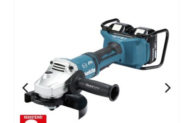

Onko Makita vähentämässä 2x18v koneita ja korvaamalla ne yksiakkuisilla koneilla. Ehkä siinä vähän säästää tilaa, jossain tasapainoinen suunnittelu ehkä helpompaa, joissain ehkä toisin päin.
Kun julkaisivat tuon sarjan, niin osa näki siinä tilanteet että vo katsoa muita merkkejä. Rahalla, kova markkinoinilla noita tuotiin, ja mikä toki tärkeää kun akku runko muuttuu. Tuosta tuli mieleen, Makita markki noi 80v koneita tuplla 40v akuilla. Taitaa mennä kuluttajaköytössä jo vähän ohi. Nurmikonleikkurissa ei varmaan korkeampi jännite menoa haittaa, mutta niihin nyt mahtuisi niitä akkupesia enemmän. tai sitten ihan oma akku.

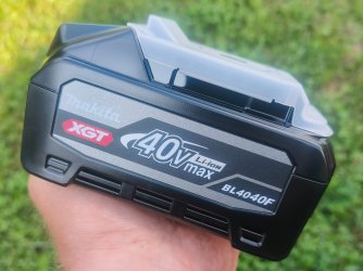

Akun koko hyötynä. Vaikka 36v akut on suurempia kuin vastaavat 18v akut, niin kuitenkin huomattavasti pienempiä kuin 2kpl 18v akkua. 18v 5ah on jotain 650g ja 36/40v 2,5 ah vähän reilu 700g. Toki laitteissa, missä akun painoilla ja koolla ei niin väliä, asia aika merkityksetön, mutta mitä pienempi käsityökalu mihin halutaan kunnolla tehoa, niin asia korostuu.
Eikös 2x 18v 5ah akkua sarjassa vastaa 1x 36v 5ah akkua? 2,5ah olisi puolet pienempi kapasiteetti.
Joo kyllä. Mutta yksi 5ah 18v vastaa energiasisällöltään 2,5ah 36v. Xgt:stä löytyy sitten myös ne suuremmat akut, 8ah saakka.
Jos oli tarkoitus verrata 2x 18v 5ah akkujen kokoa vastaavaan 36/40v akkuun niin sen pitäisi olla myös 5ah. 1x 18v 5ah tosiaan olisi energiasisällöltään sama kuin se 2,5ah tuplajännitteellä.
Jep. Vähän huono vertaus itsellä. Vähän niinkuin kahta asiaa yhtaikaa. Se 5ah akku painaa vähän toista kiloa, niin paino ei siinä niin eroa, mutta muuten sekin on kooltaan pienempi kuin 2 18v akkua

Just noin. Ja isommilla koneilla, kuten joku pyörillä oleva ruohonleikkuri, niin asialla ei paljon merkitystä. Mutta sitten ne pienemmät käsityökalut, joissa tarvitsee tehoa. Olisiko ostanut tuon rällän minkä itse ostin, vaiko 2x18v akuilla kilon painavampana. Ei paljon tarvi pohtia.

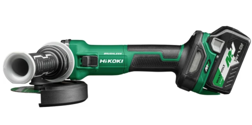

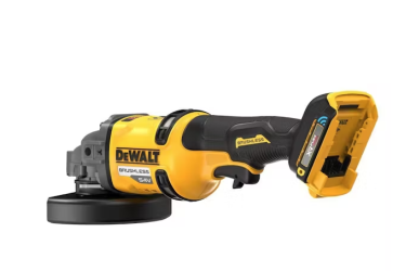

Flexvolt on kyllä jännä keksintö. Periaatteessa kai se on pohjimmiltaan kolme akkua yhdessä kotelossa ja automaattisesti kytkee joko sarjaan tai rinnan koneen käyttöjännitteestä riippuen. Tavallaan kiva kun voi saman akun laittaa 18V koneeseen kiinni vaikka ei varmaan tuollainen järkäle ole ihan eka valinta johonkin ruuvinvääntimeen yms.

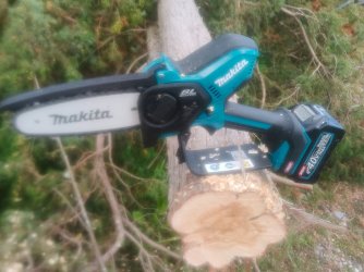

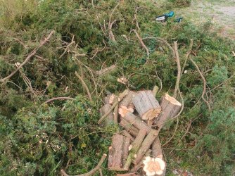

Nyt tuli oma ostos punavuoren raudasta, joka ei ollut ruohonleikkuri, vaikka olis kyllä himottanutkin, ei vaan suoraa tarvetta sille. Siinä kohtaa tarvii vähän isompaa ja ihan hyvä polttis on jo.
Eli kun xgt sarjaa oli jo viisi laitetta, mutta akkuja vain kaksi, niin tarvi lisäakun ja eikun makitan akkukampanjaan. Pika-arvostelussa yhden käden saha uc029. Aina himottanut tuollainen yhden käden saha, joka polttopuuhommissa isoja kuusen oksia pätkiessä varmasti hyvä. Ja läpäläpä, että kahdella kädellä noita käytettäisiin, vaikka ohjekirjakin niin sanoo, no one uses them like that. Ja mitä vaan muuten katsonut, niin aivan naurettavia leluja suurin osa vastaavista. Nyt katotaan miten makita toimii. Ja toimii sitten todella hyvin. On vääntöä, tuollainen noin tasan viisitoistasenttinen viikko sitten kaadettu kataja, niin se on 8 sekuntia, niin siitä leikattu viipale. Eikä meinaa painamallakaan saada sahaa tilttiin. Että voi kehua laitetta jo ensipuraisuiden jälkeen. Terän nopeus vaan saisi olla ehkä pikkuisen suurempi, niin menis oksat ihan heittämällä vaan, mutta se kai joku takapotkusuoja, että terät noissa matelee. Muuten loistopeli.
Edit. Vähän suuremman käytön jälkeen. Tästä laitteesta tuli kyllä ehdoton suosikki. Meni imurin ohi. Kevyttä raivausta ja kataja meni silpuksi. Ei meinaa kuin hymy nousta huulille hommia tehdessä, niin hyvin tämä toimii. Katajan kanssakaan ei nokka kauaa tuhissu. Ehkä 5 min. Menee täysin tuollaisen pienemmän ja yksittäisen puun karsintakoneena. Isompiin puihin ja karsintaan isommat laitteet. Tuossa ei vaan teränopeus riitä mutta mihinkään varsinaisiin metsurihommiin. Se on aina sellainen pieni jurnutus, eikä ihan kuin veitsi voita vaan. Tehon puutteesta ei kuitenkaan jää kiinni. Terä ehkä kanssa vähän turhan aggressiivinen. Leikkaa kyllä hyvin, mutta kun heittää vauhdilla silleen puoliksi lyömällä pienempään oksaan, niin se on tuolle vähän paha paikka. Siinä saa tilttiinkin. Mutta sillä suuremmalla teränopeudella tuo olisi aivan tappolaite. Ja 2,5 ah:n akku näyttää vartin riehumisen jälkeen täysiä tolppia.
Googletuksen pohjalta hinta veikkaus, runko 260€ (MAKITA Oksasaha XGT 40V UC029GZ) ja kaupanpäälle jälkkärissä reksiteröityneille BL4040F 4Ah akku (180€)
Ite käyttäny vastaavaa mutta 18v rankojen "merkkauskynänä". Esim 3m rangoista piti sahata 33cm pätkiä niin tuolla teki merkin aina ja sitten siihen loveen tarttui mitta hyvin kiinni ja taas uus merkki.

Noissa akuissahan on aivan järkyttävästi ilmaa valmistajalla kun vertaa komponentit ja ulos myyntihinta. Valmistajalle niin halpaa hupia ettei varmaan kiinnosta jos muutama ylimääräinen menee kunhan asiakkaat on tyytyväisiä.

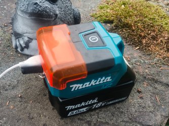

Spämmitäämpäs tänne vielä toinen tuotearvostelu, kun sopivampaakaan paikkaa. Eli makita 18v lxt valaisin / usb powerbank dml817.
Ja mitä tästä sitten sanoisi. Siellä on makitan insinööreillä ollut joutilasta aikaa ja miettineet että mitähän saatais valikoimaa lisää. Eikä nyt muuta keksitä, niin tehdääns tuollainen lamppu. Oma ajatus oli hankkia powerbank makitan akuille, ja mietintä sen varsinaisen usb adapterin ja tämän välillä. Valinta sitten, että vaikka tässä on vain yksi usb liitin, niin siinä on 2,4a kun toisessa 2x2,1a. Ja kun yksi usb portti riittää, niin vähän enemmän virtaa ja sais kympillä lampun. No se lamppu on kyllä sitten ihan mitätön. Ei valaise juuri mitään, mutta ihmeellisen kirkas valo, niin onnistuu sitten kuitenkin häikäisemään. Ovat sitten jälkiasennuksena kehitelleet päälle oranssin pleksin, joka ei muuta valoa oranssiksi, tekee siitä vain vähän siedettävämmän. Kai tuossa joku tarkoitus, että jossain auton alla kun öljyproppua ropaa, niin olisi kätevä valo siihen. No eipä juuri, se kun ei oikein valaise, vaan ainoastaan häikäisee. Jos tarvii valoa, niin kannattaa katsoa jotain muuta. Usb powerbankeista sitten se valinta, että 1x2,4a vai 2x2,1a. Vähän mitättömiä molemmat, mutta siinä hommassa toimivat ja tarjoavat 5ah akulla 25000mah usb virtaa.IMG_20250816_182137.jpg
Mulla on tuosta joku vanhempi versio, missä on vain 2x 2,5 A -ulostulot (tai jotain tuota luokkaa). Ihmettelin sitä myös, että kun akuista saisi vaikka minkälaisia virtoja irti, niin miksi tuota adapteria ei ole voinut sitten tehdä tukemaan mitään enempää. Aika turhakkeeksi jäi, onneksi ei paljoa maksanutkaan.
. Oma ajatus oli hankkia powerbank makitan akuille, ja mietintä sen varsinaisen usb adapterin ja tämän välillä. Valinta sitten, että vaikka tässä on vain yksi usb liitin, niin siinä on 2,4a kun toisessa 2x2,1a. Ja kun yksi usb portti riittää, niin vähän enemmän virtaa ja sais kympillä lampun...
Kelastin Makitan sivuja, noissa siis vain 5V lähtö, ei kuvausta että tukeeko mitään kättelyä viidellä voltilla, vai onko vain ko amppeeriin virran rajoitus.
Ymmärrän että maksaa jos tukee pikalatausta, mutta 18v akku virtalähteenä teknisesti kohtuu helpolla pääsisi 12volttiin (ja 15v) asti. niin saisi jotain pikaladattua. USB-C portistakaan ei olisi haittaa.
No jos nuo hansakassa niin seuraavat toive olisi akun USB-C PD lataus....
No jos eivät sitä lamppustakaan saa kummoisempaa, niin en pidättele hengitystä.
Juu. Toi lamppu on ihan oikeasti kamala. Ihan kuin joku helkkarin kirkas laitteen virtavalo, joka vähän hönkii valoa ympäristöön. Käyttötarkoituksena voisi lähinnä keksiä laittaa johonkin pöydän alle piiloon, josta sitten valaisisi kuin joku lastenhuoneen pistorasian yövalo.
