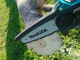

Hep nyt tämä tämmöinen. Olisi polttopuuksi käyvän paksua oksaa nyt melkoisesti pitkin metsää ja tekisi mieli ottaa biomassa talteen. Tuli mieleen että tuollaisella pikkusahalla saisi pätkittyä aika helposti paikan päällä.
Tässä tuli xgt oksahan raja vastaan. Kuivunutta haaparunkoa koko terän leveydeltä. Tuo meni vielä, mutta kun paksunee vielä, niin se on kaivettava husse töihin. IMG_20250927_130044.jpg
Kyllä tuo yllättävänkin monipuoliselta ja tehokkaalta laitteelta näyttää. Saan oman tuollaisen minisahan ensi viikolla ja täytyy vielä sitten hommata laturi. 50 e halvemmalla olisin saanut LXT:n mutta kyllä nyt tuo XGT houkutteli silti ostaa, ilmainen akku kun oli tarjolla niin ei itse koneelle jäänyt paljoa hintaa. Ja joskus jotain muitakin XGT-kamoja kuitenkin tulee tarvittua vielä.

Makitan 40v sarjalaisen lehtipuhaltimella ja uudella 4ah akulla sain yllättävän hyvin vedettyä pihakatua märistä vaahteranlehdistä. Tuollanen 250m^2 alue kahteen kertaan yhdellä akulla. Yllättävän nopeasti tuli tuo leipälaatikkoimurin 40v versio myös tänne tarjolle. Ajattelin hommata jo pelkän AWSn takia korvaamaan 18v version joka on kyllä ollu ihan ok remppaimuri tähän asti.
