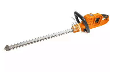

Tätä postatessa linkin sivulla hinnaksi sanottu 79,9€, ilman akkuja ja laturia
Kätevä 36V pensasleikkuri. Toimii kahdella 18V akulla. Erinomainen puutarhaan. Hiiliharjaton moottori, 36V moottori antaa riittävästi voimaa paksuimpienkin pensasaitojen ja oksien leikkaamiseen. Laserleikatut, timanttihiotut 60cm terät leikkaavat siististi ja tarkasti. Sahaustoiminto ja 26mm:n teränväli katkaisevat paksutkin oksat. Paino noin 2.75kg Max. oksan paksuus (mm): 26, Terän nopeus (r/min): 1500
Tekniset tiedot:
- Tyyppi: DC-HT36V akkupensasleikkuri
- Jännite: 36V (kaksi 18V akkua)
- Akku: Suosittelemme Robota 4.0Ah 18 V akkua.
- Terä: laserleikattu, hiottu 60cm terä
- Paino: 2.75kg
- Max. oksan paksuus: 26mm
- Terän nopeus: 1500rpm
- Yhteensopiva Makita LXT 18V akkujen kanssa!
Onko tuota näkynyt kivijalassa ja mihin hintaan ?
Plussaa noissa että toimii Makitan akuilla. (laturien sekoittamisen kanssa ilmeisesti kannattaa olla tarkkana)
Aika suurella kapasiteetilla vielä kun 26mm paksu oksa pitäis mennä
Tuo saattaa tarkoittaa sitä kuinka paksu kappale mahtuu terään jumittaan.
Jos ei koiranputkia ole tarkoitsu leikellä niin puuvartisten kohdalla arvostan sitä että oksaleikkurissa riittää kunolla paukut katkoa se mitä terä syö.
En kyllä menisi moisella tuuman paksuisia oksia leikkelemään. Huvittavaa seurattavaa moinen voisi olla jos naapuri innostuisi niin tekemään.
