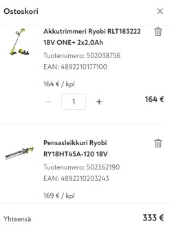

Tässä ois nyt kaksi kilpailevaa settiä. Hintaero semmoinen että kumpi tahansa paketti käy. Ryobissa tulis mukana yksi 2ah akku ja laturi enempi mitä Makitassa. Kumpi se ois?
Jos ei nyt hintoja katsota. niin kulunut lyhyt versio.
Makita akun takia.
Kulunut pidempi selitys.
Ryobin akku on tuo vanhan aikainen muotoilu, sitä ei käytännössä voi käyttää kuin merkin omissa laitteissa, ja olet sidottu siihen merkkiin lujasti.
Makitan akkun kanssa yhteensopiva laitteita on muitakin , eli merkittömissä/kaupan omissa merkeissä osa toimii Makitan akuilla suoraan, tämä jos haluaa jonkin halppiksen pikku juttuun ostaa, eikä raaski ostaa Makita merkkistä. Toinen on sitten että "alista" voi ostaa akku adapterita joilla saan Makita akun monen muun merkkiseen laitteesee, myös Ryobiin.
Jos nyt oli hankkimassa trimmeriä ja pensasleikkuria , muulla ei mitään väliä, niin olemattomalla kokemuksella, en uskalla sanoa kumpi kestää enemmän ajoa, tehokkaampi, ergonimia parempi. Pikku akulla tuota peli ei taida ratkaista, pikku akkuista hyötyä muussa käytössä.
Latur, ajoaika jutut jos ei tärkeitä, eli kahdella akulla pärjää , niin sitäkään ei tarvi jumpata. Akkujen elinkaari, Ryöbin kohdalla joku valitteli että laatu huonontunut. voi olla yksittäis tapaus jossa syystä tai toisesta.
Jos pitkää elinkaarta, niin yleistäen Makitaan saanut varaosia asiallisesti, en tiedä päteekö se noihin laitteisiin.
Edit:
Hinnoista, onko nyt lukittu hankitapaikka, vai onko kuvakaappaus vain kysymystä varten.
Tulee jatkossa myös muita laitteita samoille akuille, eli ehkä se on sitten tuo Makita.
Mulla on Makita-bias koska käytän itse ja merkki on tuttu toisin kuin muut. Anyways, vähän sama kuin @pulatunnus sanoo, Makitan ainakin pienenä etuna on se akku. Ovat hieman kevyemmät ja vähemmän muhkut akut, modernimpaa muotoilua ilman tolppaa. Lisäksi tossa nyt mukana tulee latausnopeudeltaan paljon nopeampi pikalaturi (ainakin vastavalla mallinumerolla olevassa K-Raudan paketissa laturi näyttäisi olevan pikalaturi RD eikä hidas RC). Speksien mukaan latausaika 5 Ah Makitalla 45 min ja Ryobilla 75 min. Muuten kummassakin vaatimaton pensasalustrimmeri ja oletettavasti täysin riittävä pensasleikkuri.
Ryobi teki tavallaan reilusti kun säilytti tolppa-akut muiden niistä luopuessa, vanhojen akkujen yhteensopivuus uusien koneiden kanssa säilyi jne. Mutta on se muotoilu kyllä vähän epäkäytännöllinen.
Suunnilleen samat nuo on. Makitabiasilla makita ja ryobibiasilla ryobi, eli mitä muut laitteet tulevat olemaan. Mutta hinnasta, niin ainakin samat ryobit akkuineen 2x2ah ja 1x1,5ah ja kaksi laturia. Jää vielä rahaa siihen isompaankin akkuun.IMG_20250731_122910.jpg
Kuten aiemmiltakin, Makita saisi myös minun ääneni. Mutta sen osalta harkitsisin myös 40 V -vaihtoehtoa. Noista kahdesta koneesta saisi ilmaiseksi 2x 40 V 4Ah -akut, joista irtoaa virtaa enemmän ja kovemmin kuin noista 18 V -versioista. Pikalaturin saisi 80 eurolla + mahdolliset postikulut (Punavuoren Rauta). Pensasleikkurin saisi n. 260 eurolla, mutta trimmeristä joutuu maksamaan niin paljon enemmän, että säästöt akuista sulaa siihen.
Saturaisen lisähinnalla koko pakettiin saa kyllä sitten ihan eri tason vehkeet, mitä kannattaa harkita jos näköpiirissä on vähänkään paksumpaa trimmattavaa tai aikeissa on myöhemmin hankkia jokin virtasyöppö akkukone.
Samaa mieltä. Punavuoren raudassa nyt ur017 outletissa hintaan 350. Siihen kun saa 4ah akun, niin on ihan asiallinen tarjous. Vähän huijaustarjous vaan muuten kun viime vuonna oli 250, mutta silloin ei saanut makitalta ilmaista akkua. Se outlet on niillä kaupassa hyllyssä olevat uudet koneet, joista heittäneet paketit roskiin, niin joutuu hakemaan myymälästä paikan päältä.
Jos kyse ei ollut jostain mökkitalkkarin ammattivehkeistä :-) , niin Makitan 40v juttu ei ole ihan koti oloissa vakuuttanut, siinä katoaa se Makitan 18v akun idea, eli eri akku settinsä, joka sitten kilpailee muiden merkkin kanssa. Siellä taasen kisaa ne 18v/36v akut ja Makitan tupla 18v koneet, eli ne 40v koneet mitkä toimii 18v akkuilla. (2x18v)
Mutta jos tarve vaativa ja nimenomaan hakee tuohon kyttöön tehokasti setti, niin eri valmistajien 40v settin kannattaa katsoa.
@moukula setistä puuttuu vielä ruohonleikkuri. Se puoli tukee kyllä vahvasti 36/40 volttia. Tosin jos 18 voltin laitteita hankinnassa enemmänkin, eikä suuremmalle teholle muualla niin tarvetta, niin en pitäisi välttämättä huonona ratkaisuna pitää se erillään ja hankkia vaikka joku husqvarna.
Mä jos tänä päivänä, akkutarjouksen aikana ja nykyisellä ymmärryksellä olisin ostamassa omaan käyttöön näitä vehkeitä niin valkkaisin nimenomaan trimmerin XGT:nä, tai omaan käyttöön ennemmin monitoimilaite UX01 ruohoraivauspään kanssa. Tämä siksi että olisi tehokkaamman/(tehokkaimman(?)) akkukonejärjestelmän infraa valmiiksi luotuna tulevia tehosyöppöjä konetarpeita varten.

Laitettiin nyt tuo Makitan 18v-setti. Pensasleikkuri ja trimmeri toimii helvetin hyvin, mukavat käyttää ja akku riittää hyvin tälle pihalle. Trimmeri riittää jopa tommosille useamman millin vahvuisille nokkosille. Ruohonleikkurin hankinta jää vielä tulevaisuuteen, pitää katsella jos sen laittaisi sitten 2x 18v akuilla tai ihan erikseen omalla tehokkaammalla 40v sarjalla. Nämä tuli siis taloyhtiön käyttöön rivariin jossa 16 kämppää. Jokaisella joku muutaman kymmenen neliön takapiha jossa orapihlajat trimmattavana. Vanha bensa-honda toimii vielä jotenkuten ruohonleikkurina mutta kunhan siitä aika jättää niin katsotaan.
Mä jos tänä päivänä, akkutarjouksen aikana ja nykyisellä ymmärryksellä olisin ostamassa omaan käyttöön näitä vehkeitä niin valkkaisin nimenomaan trimmerin XGT:nä, ....
