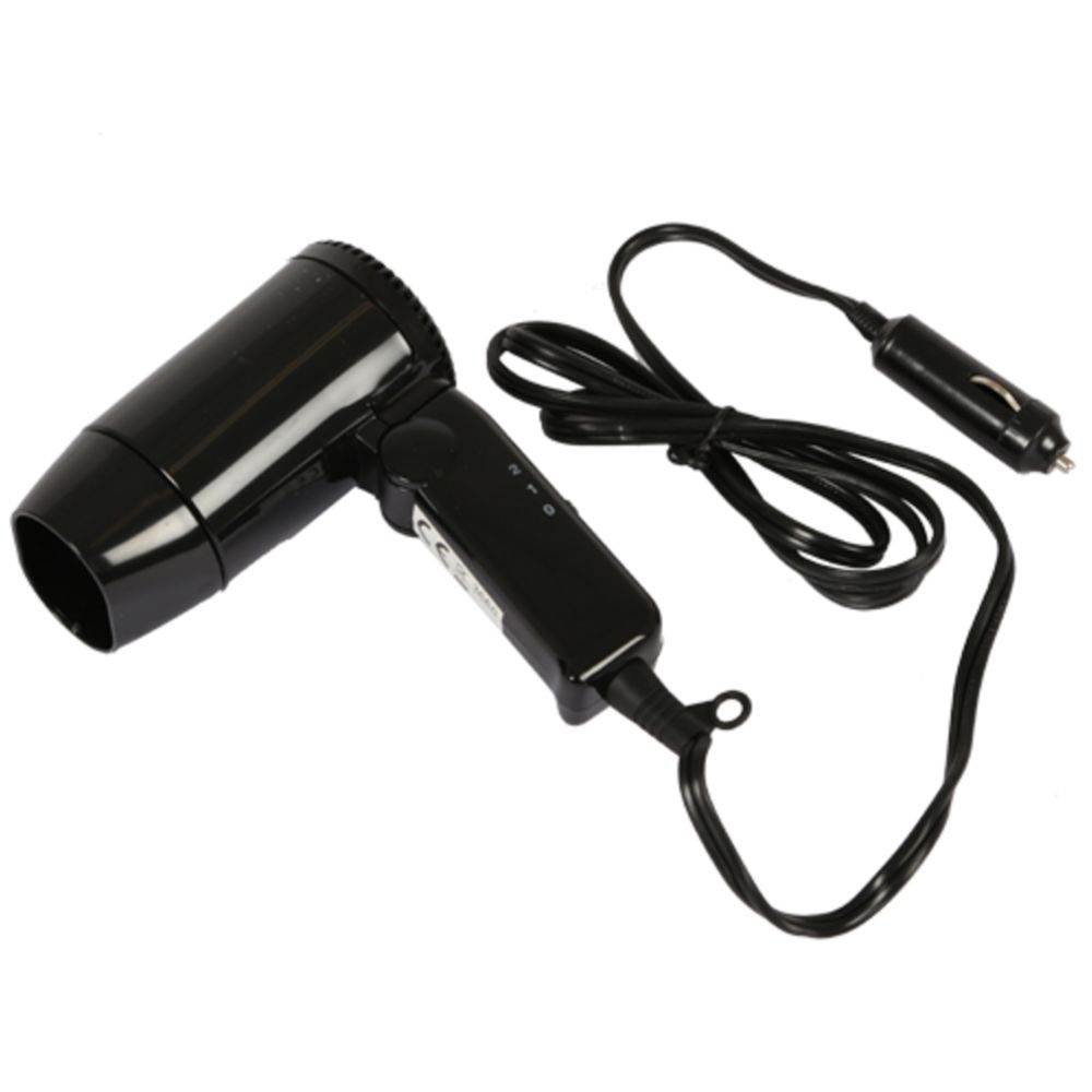

Tai sitten vaan hiustenkuivaaja hanskalokeroon talviajoa varten...
Ei auennut nyrkkeilemällä, ei luottokortillakaan. Ei edes mustalla visalla (toki mustan visan saa kuka tahansa maksamalla, että ehkä auto ei kelpuuttanut sitäkään). Kattokaa joku video tosta e-tronin luukusta, se mekanismi on sellainen, että se oikein huutaa vettä sisuksiinsa, enkä yhtään ihmettele, että koko sarana menee täysin jumiin, eikä lähde edes kampeamalla.
Niin irvokasta kun se onkin, niin tuollainen matkahiustenkuivaaja ihan aikuisten oikeasti alkaa kuulostamaan tärkeältä lisävarusteelta...
