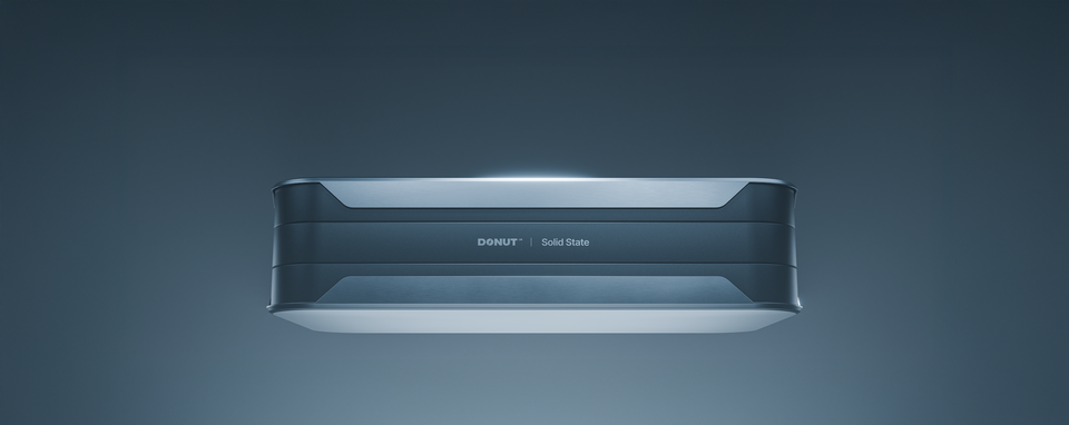

Ohessa videonpätkä kyseisiltä messuilta, jossa väitettyjä ihmeakkuja ja niitä käyttävä motskari.
Linkki: https://www.youtube.com/watch?v=vmsxYznW9Fs
Tuolla Verge motorcycles nettisivuilla on jo konfiguroitavissa pyörä jossa on toi 600 km kantaman antava solid state -akku, ja toimitusajaksi ilmoitettu q1/2026. Eli näiden täytyy olla jo täysillä tuotannossa.
Aika puun takaa tuli koko lanseeraus, vaikka tarkkaan akku/ev-juttuja seuraankin. Ja kuten muut yllä kirjoitti niin jos ees puolet totta niin kyseessä on valtava lanseeraus.
Kuten Hammer Schultz totesi niin tossa on just senverran uskottavuutta että ihan suoriltaan ei voi huijaukseksi leimata.
Puolesta
-Energiatiheys on ihan uskottava jo prototuotannossa oleviin solid-state akkuihin verrattuna, esim https://group.mercedes-benz.com/innovations/drive-systems/electric/eqs-solid-state-battery.html
-Nanoselluloosaa on tutkittu aika paljon ja siitä löytyy julkaisuja, liittyy siis aiheeseen eikä ole ihan hatusta temmattu
-lataussyklien määrä on joissakin muissakin solid-state akuissa samaa luokkaa
-lämpötila-alue alapäästä täsmää muuhun solid-state akkutekniikkaan. 100Cel yläpää ei niinkään
Vastaan:
-Muilla valmistajilla akkujen hinnat vielä moninkertaisia verrattuna perinteisiin li-ion akkuihin ja tuotanto jossain prototyping sample tasolla
-Firma ei ole vielä edes startup-kokoinen.
-linkkarin perusteella vähän tai ei ollenkaan akkutekniikan spesialisteja
Jossain mainitsivat että käyttävät Saksalaisen valmistajan "massaa". Jos olisivat tavallaan lisenssivalmistaja niin selittäisi firman pienuutta ja osaajien puutetta mutta ei sekään oikein täsmää tähän kuvioon.

Range on moottoripyöräksi suuri. Suurempi juttu on tietysti tuo ensimmäinen solid-akku. Donut lab on kertonut siitä seuraavaa:
-400 Wh/kg (eli em. akut noin 50 kg ja 83 kg plus paketointi)
-ei kärsi täyteen lataamisesta/nolliin purkamisesta
-100 000 sykliä
-lataus täyteen alle 5 min
-yli 99 % kapasta 30 asteen pakkasessa
-Yli 99 % kapasta yli 100 asteen lämpötilassa
En ihan tältä istumalta usko väitteitä, mutta upea suoritus, jos onkin totta.
Vergen solid-prätkien toimitus on Q1/2026, eli aika pian. Niissä pikalataus on 200 kW ja (kaupunki?) rangea pitäisi tulla noin 300 km/10 min. Jos puskuri olisi laskuissa käyttämäni 2,5 kWh, niin 300 km vaatii 3 * 5,17 kWh = 15,5 kWh, mikä tekisi keskimääräiseksi lataustehoksi 93 kW. Tuo ei ole mitenkään erityisen korkea, vain 3C. Jos kyseessä olikin 300 km highway/10 min, niin sitten on aika ripeää 5-6C. STT:n tiedotteessa akulle mainittu 12C (täyteen alle 5 min) ei siis toteudu vielä Verge TS Pro -mallissa. Eipä Verge hehkuttanut 100k sykliä tai äärilämpötilojakaan, tai sitten ei vaan osunut silmäillessä silmiin.

Pahoittelut, jos väärä ketju. Suomalaiselta Donut Labilta hurjia väitteitä:
- Maailman ensimmäinen solid-state akku
- Energiatiheys 400 Wh/kg
- Lataus täyteen viidessä minuutissa
- Akku kestää 100 000 sykliä
- Kapasiteetti 99 % -30 asteessa ja +100 asteessa
- Materiaaleista ei tietoa, mutta "ei sisällä harvinaisia tai herkkiä raaka-aineita"
- Edullisempia kuin perinteiset litiumakut
Akku otetaan ensimmäisenä käyttöön Verge Motorcyclesin uusissa sähkömoottoripyörissä (toimitetaan lähikuukausina asiakkaille) ja Ahola Groupin Cova Powerin rekkojen perävaunujen muunnossarjoissa.
Linkki: https://www.youtube.com/watch?v=Y-aPS2AwMbc
