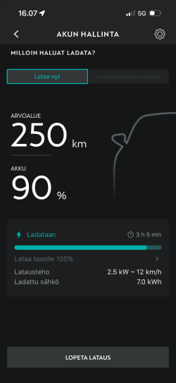

Onkos muilla MEB:läisissä yhtä ihanan nopea tuo AC-lataus näin kylmällä. 11kW AC:ssä näin. Toki kylmä hidastaa, mutta toinen pluggarikin lataa nopeammin.
Onkohan nyt käytössä pelkkä "hätälataus", eli kaapeli ei ole lukittunut kunnolla kiinni? Nopeus ainakin vaikuttaa siltä.
Näyttää vanhat ennen Q8 tulleiden E-tronien latausnopeutta heikennetty päivityksillä, hyvä huomioida jos kiinnostunut kyseisestä autosta. Alkupään E-troneissa ei ole myöskään akun esilämmitystä, joten yhdessä suuren kulutuksen, puuttuvan lämmityksen ja heikentyneen latauskäyrän kanssa ei saata näyttää enää niin houkuttelevalle.
Jos tuon edellisen unohtaa, niin E-tron 55 on melko loistava auto, Audin takuulla saa -50 - 60 % uuden hinnasta muutaman vuoden ikäisiä.
Akku jo 90% ja todennäköisesti suhteellisen kylmä, BMS rajoittaa tehoja?
Juu siis onhan siellä siellä -20 astetta ulkona, mutta on tuo 2kW silti aina naurettava kun toinen pluggari lataa ihan mukisematta 3.6kW täyteen asti (eli maksimitehoa kun siinä on 1 vaihe laturi).
Ei ole tuosta kiinni, laiton lämmityksen kokeeksi päälle niin tolpassa nousee teho heti ~8kW ja lataus jatkuu samalla ~2.5kW vauhdilla.
Eli onko sitten vaan naurettavan varovainen BMS.
Katsoitko mitä auton näytössä luki latauksen ajan?
Ei mitään poikkeavaa, ainoastaan että lataus valmis silloin ja silloin ja nopeus tuo mikä on. Ja vihreä palaa latausportissa ja johto ei lähde vetämällä irti kuten ei kuulukaan. Eikö irroitus ja uudelleenkiinnitys muuta mitään.
On kyllä jännä. Pitääpä käydä lykkäämässä tuo oma pari vuorokautta syväjäätynyt Born lataukseen ja katsoa miten reagoi.
Ei vastaa kysymykseen mutta ihmettelyn vuoksi verroksiksi EV6 joka lataa havaintojen mukaan -20 asteista akkua täydellä 11kW teholla eikä edes kytke akun lämmitystä päälle.
Pikalaturilla rajaa tehon johonkin 30-40kW ja kytkee lämmityksen päälle.
Joo, kyllä ainakin meillä -24 Enyaqi alkaa näillä -15 C keleillä himmailemaan, jos akusto on kovasti pakkasella. Yleensä hörppii välin 60 - 80 % 7-8 kW teholla, sitten tiputtelee 4-5 kW tietämille kun 80 % on ohitettu. Yli 90 % en ole talvella lataillut ja normaalisti pidetään tuossa 80 %. Itse olen järkeillyt, että varmaan aika yksilökohtaista miten BMS akustoa tulkitsee.
En tiedä mikä auto kyseessä ja mikä vuosimalli tahi kuinka iso akku, mutta kokeeksi näin -21C vetäsin AC-piuhan kiinni Tavascaniin joka on MEB ja ihan iloisesti ottaa sen 10.8kW, kun akku on kylmä kuin perkele ja prosentteja on 72.

Onpa muuten surkea tuo akunkesto omassa Pollessani. Latasin lauantaina 90%:iin. Käytiin sunnuntaina kaupassa (ei ole monta kilometriä suuntaansa), lämmitin toki auton etukäteen. Tänään töissä (edestakainen matka ~50km), lämmitys tietysti kumpaankin suuntaan. Nyt on joku 100km rangea jäljellä dynaamisen rangen perusteella. Toivottavasti tuohon vaikuttaa lauantain käynti Kemissä, autohan tietysti käytti kylmällä ja pääosin satkun vauhdissa vähän reippaammin sähköä, mutta silti.
