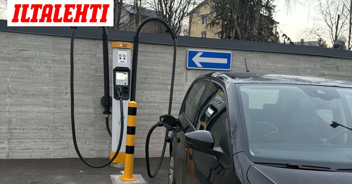

Ja näemmä jutun perusteella on muutkin tulleet avuksi:
”Kaikki keinot käytettiin”
Auto juuttui latauslaitteeseen maanantai-iltapäivänä kello 14.30. Latausasema oli Helenalle entuudestaan tuttu, mutta koskaan aiemmin ei ollut tapahtunut tällaista.
Hän sai heti neuvoja muilta samalla latausasemalla olleilta sähköautoilijoilta.
– Etsimme tietoa ohjekirjasta ja netistä. Kaikki keinot käytettiin, mutta mikään ei auttanut."

Sähköautoilun haasteita. Auto jäi laturiin kiinni.
Itselleni kävi Megane e-Techin kanssa myös kerran niin, että latauskaapeli ei irronnut. Kyseessä Nesteen latausasema. Lataus pysähtyi välittömästi virheilmoitukseen, ja kun yritin siirtyä toiselle tolpalle, kaapelia ei saanut irrotettua sen paremmin auton kuin tolpankaan puolelta.
Googlailu ja manuaalin selailu eivät tuoneet tilanteeseen apua. N. puolen tunnin ihmettelyn jälkeen keksin, että auton avaimen keskuslukituksen avausnapin ja latausportin vieressä sijaitsevan latauskaapelin lukituksen avausnapin pitäminen hetken aikaa yhtäaikaa pohjassa sai kaapelin "pakotetusti" irtoamaan.
Olen siinä käsityksessä, että Meganessa ei ole minkäänlaista mekaanista kaapelin hätävapautusta. Jos semmoinen kuitenkin jostakin löytyy, niin otan tiedon mielelläni vastaan.
Eikös tuossa pikkutriossa se DC-liittimen hätävapautus ole verhoilun takana ja siinä täytyy repiä irti jonkun verran sitä verhoilua siellä takapaksissa. Näin muistan kun joskus asiaa omassa Seat Miissä tutkin.

Tarinassa ABC latausaseman kahva oli jumittunut VW e-up kiinni, sitä ei saatu irti
- Omistaja oli ollut yhteydessä ABC ketjuun, Vakuutusyhtiöön,
Hän sai neuvoja muila asiakkailta, etisi apuja ohjekirjasta, netistä, kaikki löydet keinot käytettiin. Hinasuautokin tilattu, sen kuski ei saanut irti, ei edes soittelemalla kavereille.
ABC ketju lähetti seuraavana päivänä sähkärin Tampereelta, joka lopulta sai kahvan irti autosta.
Linkissä sitten juttu kustannusten jaosta, vakuutusyhtiö ei auton vikoja korjaa (autossa ilmeisesti vika), ja ABC laskutti sähkärin työstä.
Hellu ei oikein itse osaa autoaan; auto lukitsee liittimen, ihan sama vaikka mitä olis. Latausportin lukitus auki autosta joko napilla tai mekaanisella hätävapautuksella, ei vaikuta vaikka asema olis tiltissä.
Tarina ei kerro miten se irtisaatiin, mutta tarina kertoa että asian eteen oli tehty paljon töitä, haltijalta tuskin voi enempää vaata. Oletan että sähköistä lukituksen irrotusta yritetty. Jos se ei toimi, ja jos ei ole käyttäjälle tarkoitettu mekaanista irrotusta (*, niin vaikeaksi menee. Tarina lisäksi kerto että mm tuoasema hänelle tuttu. Tarinan mukaan oikeasti yrittänyt kovasti.

E-upissa pitää painaa jotain keskikonsolin nappeja.
Ei siinä taida taida olla mitään hätävapautusta:
EDIT: tuo sivuluukun kansi on kahdella torxilla kiinni, hätätapauksessa sen voi saada purettua paikoillaan.
Ja ymmärtääkseni siellä kuitenkin on verhoilun takana se keltainen vetolanka tms.
Onko tämä kuinka varma fakta nimeomaan tuosta mallista.
Googlettelun mukaan tulkitsen että käyttäjälle ei ole sellaista ohjetta, ei siis mitään luukku/reikaa missä joku lenkki mistä vetää, vs ne konsernin autot missä ihan ohjeet.

Ei ole ainakaan kaikissa noissa mitään hätävapautusta tuollaisen kanssa taistelleena.
Ei se muutenkaan ole mikään automaatio että sellainen olisi vaikka pitäisi kyllä olla. Bmw i4 ei myöskään ole.

Tietääkö joku että onko MEB:eissä jotain manuaalista irrotusta. Normaalistihan tuo lukitus irtoaa kun painaa avaimesta unlock:ia pari kertaa, mutta jos nyt kävisi ettei tuo toimi?

Voi olla ihan todellinen jumi, eli tapin solenoidi rikki tai esimerkiksi kotona latausliitin käväissyt maassa ja sen jälkeen vienyt likaa ja kosteutta latausporttiin lukitustapille, joka siksi jumii etenkin pakkasella. Helenan latausportti ei tosin näytä aivan kamalalta, muttei priimaltakaan.
Ennaltaehkäisevästi kannattaisi pitää kontissa pientä froteepyyhettä, jolla pyyhkäisee aina sadelatausten jälkeen portin, suojakorkin ja latausliittimen kahvoineen. Siihen ei kymmentä sekuntia kauempaa kulu. Miillä alkaa nyt kuudes talvi, eikä ole ollut jäätymisiä 76 tkm aikana.
Voi myös olla, että on ollut monta kokkia sähläämässä. Autoja on paljon erilaisia, joten kanssa-autoilijoilta tai hinureilta ei välttämättä saa apua. Käyttöohjetta ja nettiä oli käytetty apuna, mutta niitäkin voi käyttää niin monella tavalla. Kaikkia konsteja oli kuulemma kokeiltu. Minulle tulee vastaan joka vuosi useita vaimon/sukulaisten/kaverien ongelmia. Niissäkin on kuulemma kaikki kokeiltu ja ohjeita luettu, mutta ei vaan toimi. Siitä huolimatta homma alkaa usein toimimaan, kun etsin ohjeet ja teen niiden mukaan. Aivan samoin Helenan jumiva latausporttikin aukesi kiltisti, kun paikalle saapui sähkömies Tampereelta. Siitäkin huolimatta, että: "Vaikka tilanne oli sähkömiehelle uusi, hän sai Helenan auton irrotettua.". Ilmeisesti ei siis rikkonut mitään, vaan teki jotain paremmin kuin muut.
Oletan, että e-Up on noilta osin vastaava kuin 2020 Mii Electric.
Pikalatauksen lopetus:
1. Ensin pitää stopata lataus latausasemasta (pömpeli/sovellus). Jos se ei jostain syystä onnistu, niin stoppaa lataus auton keskikonsolin napista (pistotulppasymboli).
2. Avaa lukitustappi auton avaimen ovienavauspainikkeesta. Jos se ei onnistu, paina kuljettajan oven nappia, jossa on aukeavan riippulukon kuva. Molemmissa tapauksissa on 30 sekuntia aikaa hilpaista letkulle ja vetää se irti autosta. Muuten se lukittuu taas.
3. Jos tappi ei auennut, voi ennen hätävapautusta kokeilla "startata" auton, käyttää keppiä muulla vaihteella ja takaisin P:lle, sammuttaa virrat ja sen jälkeen avaa ovien lukitus avaimesta tai kuskin ovesta.
4. Jos kaapeli ei vieläkään irtoa, pitää tehdä hätävapautus. Vaihde pitää olla P:llä. Ovien lukitusten pitää olla auki. Pidä painettuna keskikonsolin pistotulppanappia ja paina samaan aikaan kuskin oven riippulukkonappia. Vedä kaapeli irti autosta. Vie auto korjaamolle, jotta vika voidaan korjata.
Mekaanista vaijerivapautusta ei mielestäni ole ainakaan Miissä. Tavaratilan kylkimuovin luukun irrottamalla näkyy vain sähköjohtoja, joita ei parane nykiä.
Väittäisin että myöskään Stellantiksen B-segmentin sähkiksissä ei ole manuaalista "narua" millä saisi mekaanisesti lukituksen auki, paremmin tietävät korjatkoon.
