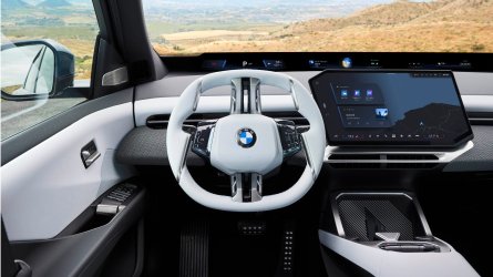

Nyt löytyy BMW:n Suomen sivuiltakin konfiguraattori uudelle iX3:lle hintoineen. Hinta alkaa 69 390 €:sta 50 xDrive mallille, mikä lupaa mielestäni hyvää tulevalle pienempiakkuiselle ja takavetoiselle mallille. Tuo iso akkuhan on niin valtava että siitä on varaa leikata melkein 20 kWh ja silti jäljelle jää hyvän kokoinen akku.
Oletettavasti kun ennemmin tai myöhemmin tulee M versiona niin saa perinteisellä 3 puolaisella ratilla.
Erikoinen ratkaisu, kun ovessa on tajuttu pistää perinteiset selkeät painikkeet, mutta sitten ratissa on täyttä ydinjätettä :D VW päättänyt jo luopua näistä ja nyt sitten BMW tulee viiveellä muutaman vuoden takaiseen trendiin.
Muuten vaikuttaa toimivalta kamppeelta: materiaalit vaikuttavat olevan kohdallaan ja varmasti ajotuntumakin on bemarimaisesti erinomainen. Hinta taitaa olla about samoissa nykyisen IX3:n kanssa, mutta varmasti todella paljon parempi auto tämä.
