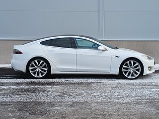

Joulukuun lopussa juuri tuollainen löytyi. Pyynti oli 24900€, osto 23k€. Model S 90D fl 8-2016. Ajettu 224tkm ja nyt on tullut hieman reilu 2tkm lisää.
Toki mietin uudempaa myös 100kWh akulla. Tuo oli tuontiauto. Noin 20tkm ajettuna tuotu Suomeen ja yhdellä omistajalla ollut Suomessa.
Toisia vanteita ei ollut ja vain kaksi 19" kesärengasta. 20" vanteet ostin 500€ ja Michelin 275/35R20 takarenkaat 40€.
Plussana pidän ihan uutta sisäistä laturia.
