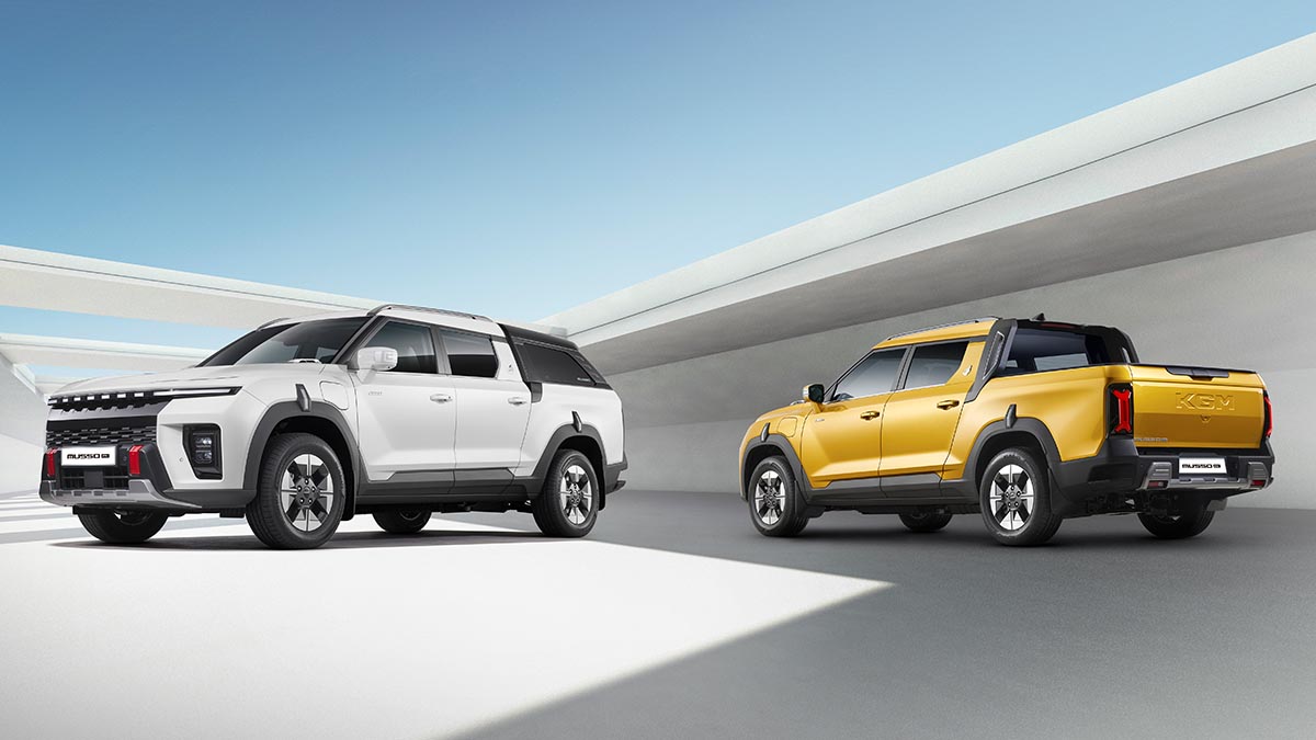

Mielenkiintoinen sähköauto tulossa KGM:ltä (ex. SsangYong) ilman mitään suurempaa huomiota:
LFP akku löytyy ja kohtalaisen tilavakin. Vielä kun olisi nelivedolla. Hinta on (melkein?) kilpailukykyinen enkä keksinyt suurempia puutteita.
