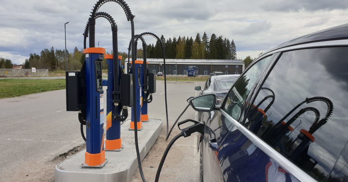

3. Julkisen pikalatauksen runkoverkon rakentaminen Suomeen
Neste sai kolme miljoonaa euroa hankkeelle, jossa tavoitteena on rakentaa julkisen pikalatauksen runkoverkko Suomeen. Vuoteen 2025 mennessä hankkeessa on tarkoitus rakentaa kevyiden ja keskiraskaiden ajoneuvojen pikalatausasema 30 Nesteen asemalle ympäri Suomen.
- Kenelle Neste lataus on tarkoitettu?
"Neste Lataus palvelu on tarkoitettu yritysasiakkaille."
Se, että se on julkinen, ei tarkoita sitä, että se on julkinen ja tarjolla sinulle, siviili. Se on ammattiliikenteelle tarkoitettu, ettei kaiken maailman penninvenyttäjät blokkaa niitä.
