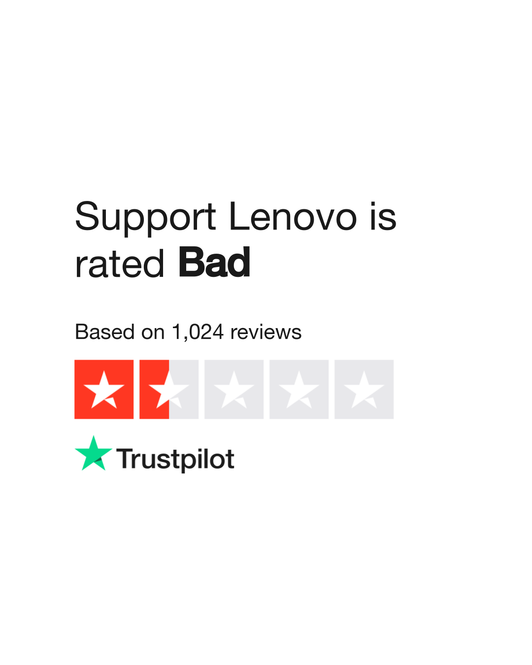

Trustpilotin arviot Lenovon asiakaspalvelusta on kyllä aika karmeaa luettavaa.
