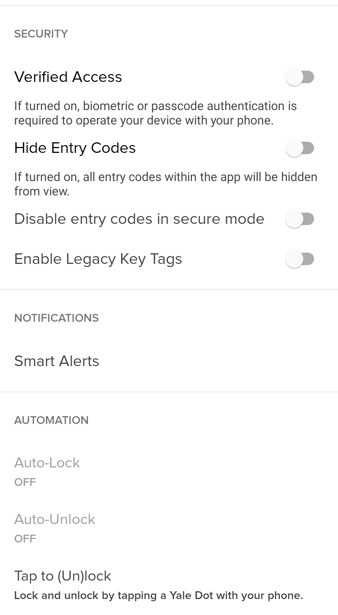

Tämmöinen asetus löytyy, itse pitänyt päällä mutta syö kyllä hihasta ravistettuna tuplaten pattereita.

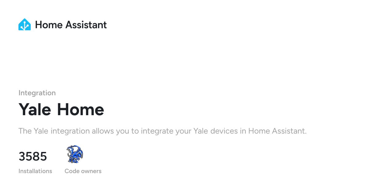

Asensin Yale Home integration ja annoin sille salasanat ja puhelimeeni tullut koodi.
Yale Home on kirjautunut mutta sanoo että ei laitteita tai entiteettejä.
Sama homma Yale integration kanssa.

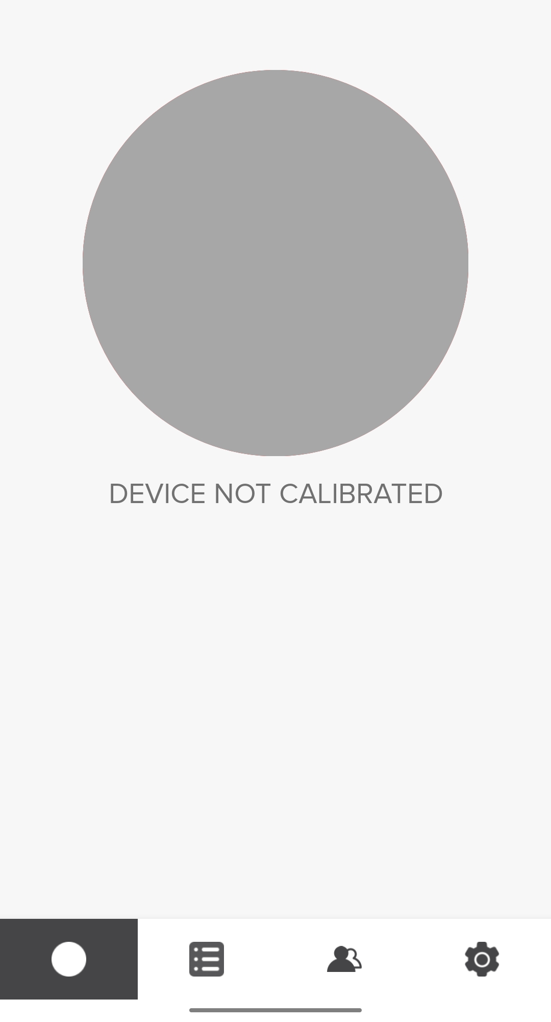

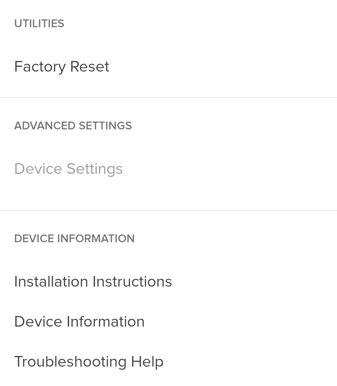

Miten toi kalibroidaan?
Ohjekirjassa ei sanaakaan ja kun yritän käyttää Yale Home -appiä, niin se valittaa, ettei ole kalibroitu.

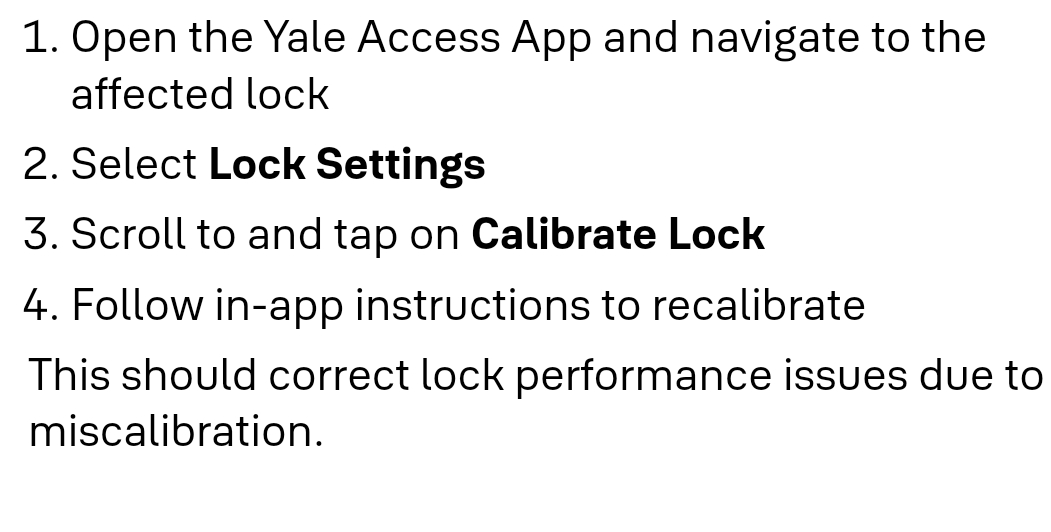

Yalein omilta sivuilta löytyy ohje uudelleen kalibrointiin (en ole tehnyt ensimmäistäkään).
Tämäkään ei toimi, koska "lock settings" valikosta ei löydy "Calibrate lock" - kohtaa.
Vittu, että vituttaa.
App valittaa "Device not calibrated" eikä mitään ohjetta, et mitä pitäisi tehdä. Ja ohjekirjassa ei sanaakaan.
Manitsiko jo, että vituttaa?
Ei Doormania kalibroida. Poistaisin koko laitteen ja appista ja uudelleen asennus. Joku bitti vinossa. Olisko qr-koodia lukiessa asentanut vääränä laitteena. Hyvin epätodennäköistä kyllä, että niin kävisi.

Kiitti, pitää huomenna kokeilla poistaa laite ja asentaa uudestaan.
Ostin arvaamattoman paketin Tori.fistä. En tiedä, et onko suomi- vai skandiversio, mutta luulidin, et Suomi, koska paketissa oli paperiohje suomeksi. Mitä eroa niillä on?
Eri lukkorungot, suomiversiossa bl907 (sopii suoraan 4190/lc100/lc102 yms. tilalle), skandiversion lukkorunko menee 4180/lc204/565 yms. tilalle.
Mitään kalibrointia ei tosiaan Doorman tarvitse, eikä sellaista edes pysty tekemään, oli kumpi tahansa malli kyseessä. Linuksessa on kalibrointi, joka määrittää vääntönupin rajat.
Toi meni suoraan LC102 tilalle, eli suomiversio.
Edit: niin onkos tuo muuten skandi- vai suomiversio?
Aamulla ei edelleenkään toiminut.
Yritin asentaa uudelleen, poistamatta vanhaa. Appi valitti, että lukko on jo asennettu.
Yritin palauttaa tehdasasetukset appin kautta, valitti ettei saada lukkoon yhteyttä.
Menin lukon näppäimistön kautta pairing-tilaan.
Lukko pariustui puhelimen kanssa uudestaan ja lopetti "kalibrointi"-valituksen
Nyt toimii normaalisti

Näin lukee tuon Yale integraation sivulla:
"The account logged in with the Yale integration must have the offline keys."
Ja
"If you do not know which account has the offline keys, configure Yale integration with each different Owner account until you find the one that holds the keys. You may need to make a new owner account and grant the account access to your lock to force the keys to synchronize with the cloud service."
