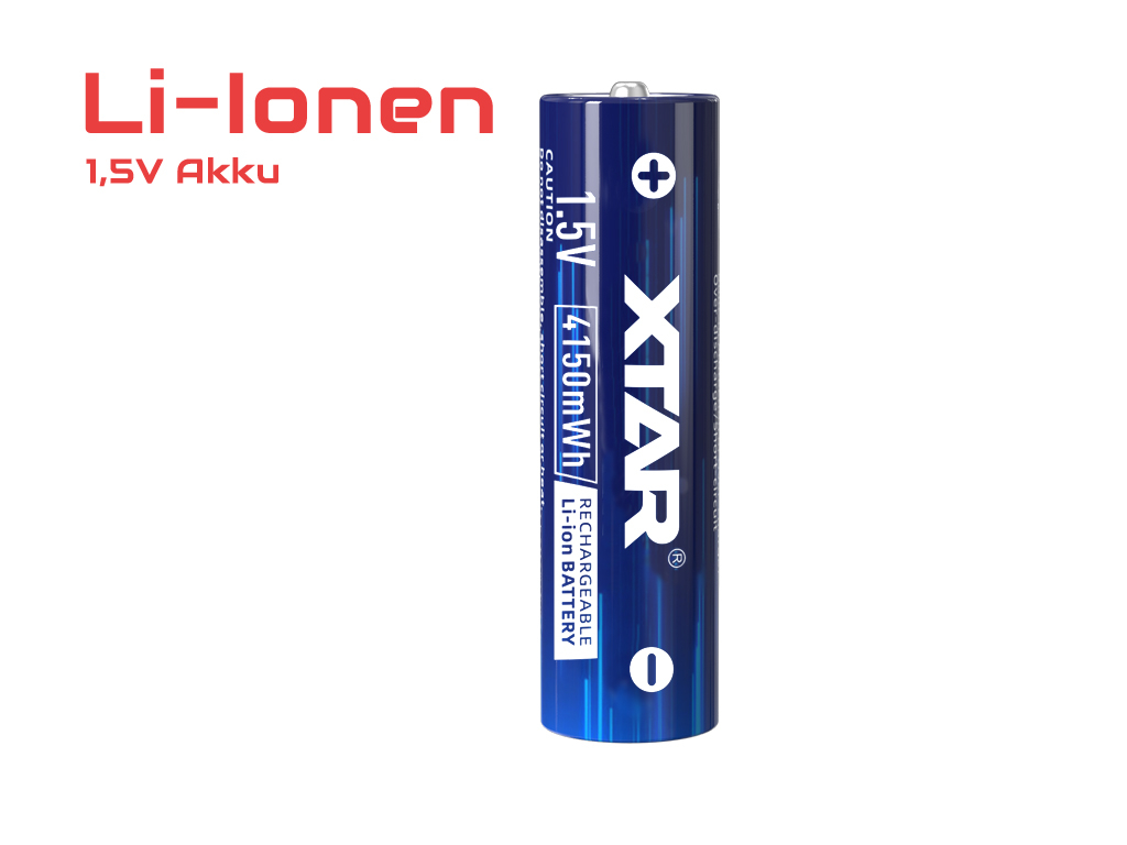

Tällaiset 1.5V litium-akut saattaisi toimia?
En tiedä noista nimenomaisista, mutta ongelmana Ni akkujen ja ei-ladattavien litiumparistojen kanssa verrattuna tavallisiin paristoihin on eri kennojännitteet. Akkujen jännite täynnä on ~1.3V(?), alkaliparisto 1.6V, Litiumparisto puolestaan lähempänä 2V(?). Litium-paristo kuolee kun jännite on samaa luokkaa täynnä olevan alkalipariston luokkaa. Jos noiden ladattavien Li-akkujen jännitteen käyttäytyminen vastaa alkaliparistoa voisi toimiakin.
Tämän testin mukaan toimii melko lähelle alkaliparistoa, täytenä jännite on hieman päältä 1,5V
Mulla oli L3:ssa energizerin litiumparistot, toimi hyvin ja pitkään, mutta toiminta loppui ilman mitään ennakkovaroitusta.
Tämähän se taitaa olla juurikin eri paristokemioiden ominaisuus, eli alkalissa jännite tippuu suhteellisen lineaarisesti ja litium sitten pysyy tasaisempana kunnes varaus loppuu.
Yalen laitteiden softa taitaa olla tehty tuo alkaliparistojen jänniteen mukaan, eli antaa ilmoituksen / lähettää sähköpostin kun jännite alkaa olemaan matalalla ja täten ei toimi odotetusti litium-paristoilla.

Itsellä tuo ajatus lähti siitä että saisi maksimoitua patterien vaihtoaikaa, sillä tapahtumia tulee suht paljon.
Mikäli oikein ymmärsin niin näissä Xtarin lioneissa olisi akku loppumassa toiminto jolloin laskee jännitteen 1,1v ennen kuin simahtaa:
Linkki ei oikein toiminut mutta täällä arvostelu ja lisää infoa
Näiden perusteella omia mietteitä verrattuna nimh / alkaali
+ jännite ja virrantuotto pysyy vakiona koko käyttöajan ja tipahtaa vasta lopussa ~1.1, jolla kuitenkin lukon vielä pitäisi toimia ja ehtii varoitella loppumisesta
+ ladattava
+ Kapasiteetti yhtähyvä kuin paremmissa nimh akuissa
- noisea (ei varmaan lukossa haittaa)
- itsepurkautuminen isompaa jännitteenmuutos- ja suojapiiristä johtuen, joten ei välttämättä kannata odotella pidempää käyttöaikaa
- tarvitsee oman 5v laturin
Yhdessä Aliexpressin reviewissä oli, että jännite oli yhdessä patterissa 3.19v. Eli saattaa olla vikaherkempiä, niin että jopa rikkoo laitteen.
Jos toimii nimh akuilla/alkaali pattereilla hyvin, niin käyttäisin niitä.
