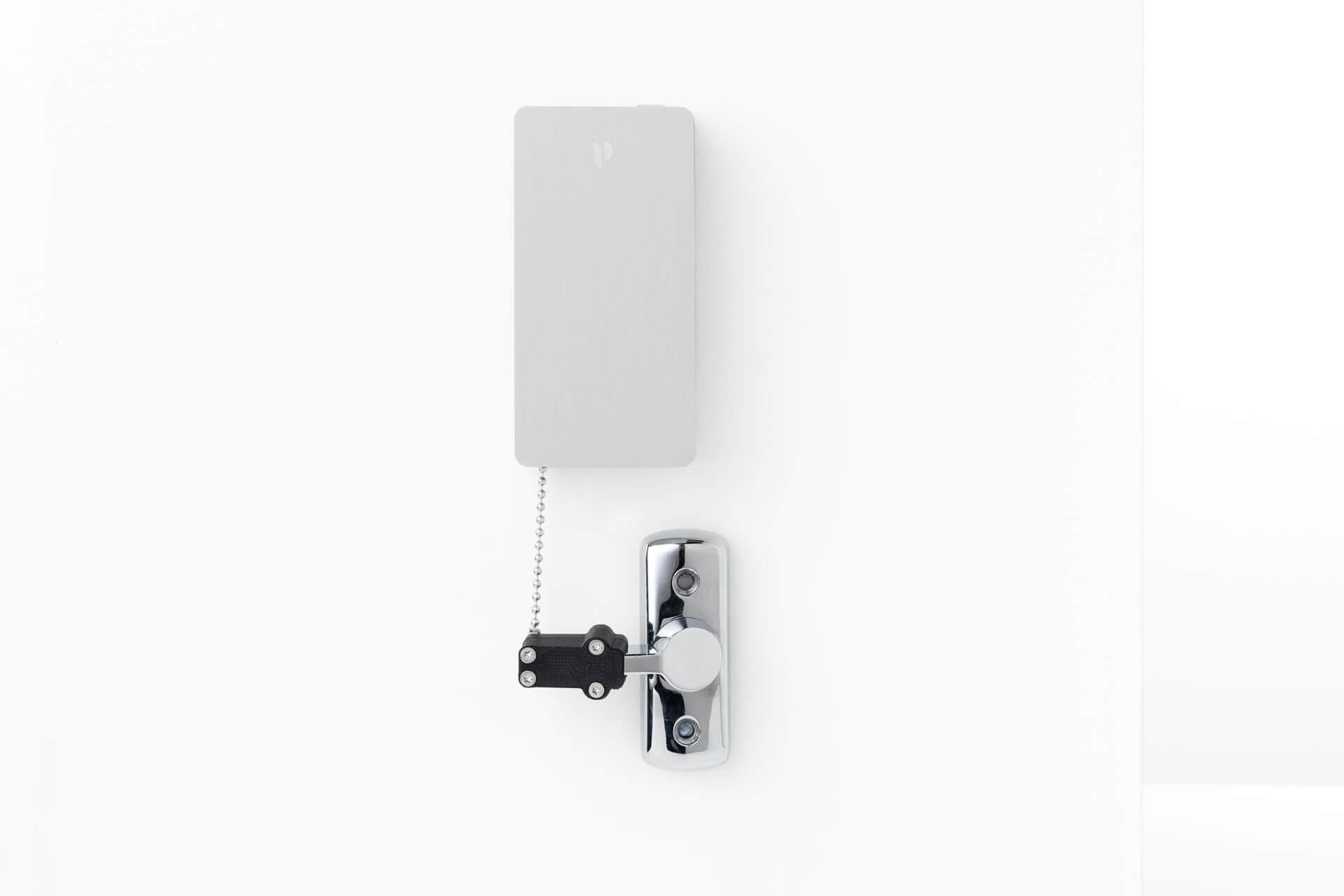

Pindora Retro toimii pintalukon kanssa, ei omaa kokemusta. Käytettävyydeltään ei ainakaan ihan kärkikastia.
Älkää nyt hyvät ihmiset ainakaan tällaista menkö tilaamaan. Mulla on ollut näitä Pindoran lukkoja useampia testeissä ja kaikki täyttä paskaa.
