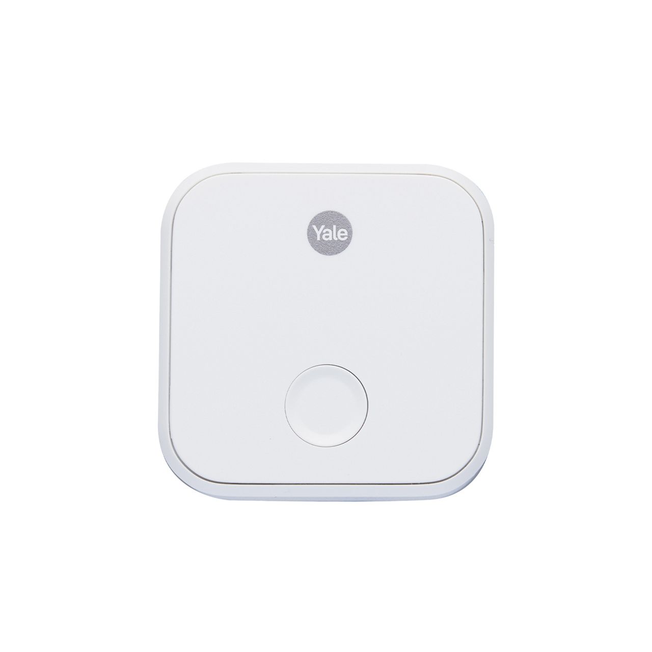

Nyt on Linus L2 ja uusi wifi-silta julkaistu Suomessakin.
Sillalle lupaavat 10m kantamaa ja neljä laitetta samanaikaisesti, aika iso parannus vanhasta 3-4m kantamasta.
Linuksessa ei mukana siirrinratasta, eli tuossa lienee enemmän voimaa, kuin vanhassa versiossa, mielenkiinnolla odotan kokemuksia 4190 kanssa. L2 ei myöskään voi jättää lukkoa auki.

Yritin asentaa isälle siltaa ensin hänen Samsung S8:lla. Eka kerralla meni asennus wifin salasanaan asti, mutta tuli virhe, ettei voi yhdistää.
No, toisella – viidennellä kerralla ei enää Yalen softa löytänyt koko lukkoa.
Vaihdoin asennuksen omaan OnePlus 11.
Meni taas wifiin saakka, mutta kaatui samaan salasana virheeseen.
Viiden yrityksen jälkeen luovutin.
Muistui mieleen oman L3 + silta + 1Plus 11 asennus tältä kesältä.
Samanlaiset ongelmat, jossa ratkaisu oli iPad.
Kävin muutama päivä myöhemmin isän luona iPadin kanssa, 10 min ja silta oli asennettu Linus'iin! Ja kerralla.
Androidin kanssa näyttäisi olevan "haasteita".

Mistähän tästä uudesta wifi-sillasta löytyy tietoa? Yalen sivuilta en löytänyt tuotetta.
Suomen sivustolta ei näköjään vielä löydy mitään.

Tosin nyt kun katoin tota Yale wifi gen 2, niin siis saa 4 lukkoa tohon? Ja toimisi L3 doormanin + vanhan mallin 1gen linuksen kanssa?
Nyt on nimittäin vaan 1kpl wifi-yale noita, niin onko niin että tuon vaihtamalla gen 2, niin saankin yht-äkkiä hyvällä tuurilla 3 lukkoa samaan? Ja sit pystyn jopa myymään ton 1gen wifin jollain vaik nyt 35e ehkä menis?
Sithän tos ois järkeekin, jos jollain 40e sijotuksella saa kaks lisälukkoa wifiin..?

Mulla oli tuo betatestauksessa ja en saanut sitä yhdistämään kahteen laitteeseen vaikka etäisyyttä oli alle kymmenen metriä. Tosin toinen laite oli Yalen älyparvekkeenkahva, joten ehkä kahteen Doormaniin tuo toimii paremmin. Betalaitteessa on tietenkin voinut olla muitakin ongelmia, jotka on sittemmin korjattu julkaisuversioon.

Sulla lienee oranssi Access-moduuli? Tarvitseekohan se hubia vai yhdistyykö suoraan bluetoothilla?
Joo, on access-moduuli asennettuna. Mulla on myös se wifi-silta mutta on hiukan epäselvää toimisiko vehje pelkällä bluetoothilla.
Wifi-sillan kautta lukon saa yhdistettyä August-integraatiolla HA:n kanssa ihan nappia painamalla, HA saa Augustin kautta salausavaimen lukolle ja kaikki pelaa. Sen jälkeen myös BT-integraation saa toimimaan ihan heittämällä ja sitten wifi-sillan voi vaikka poistaa ja BT-yhteys pelaa edelleen ilman sitä.
Mutta jos wifi-siltaa ei ole ollenkaan niin yhteyden muodostaminen menee hankalaksi niiden salausavainten takia. Pelkkä BT-integraatio ei pysty niitä yksin kaivamaan esille. Jossain vaiheessa oli jotain ohjeita puhelimen roottaamiseen ja avainten kaivamiseen sieltä Yalen sovelluksesta, niiden toimivuudesta ei omakohtaista kokemusta ole.
