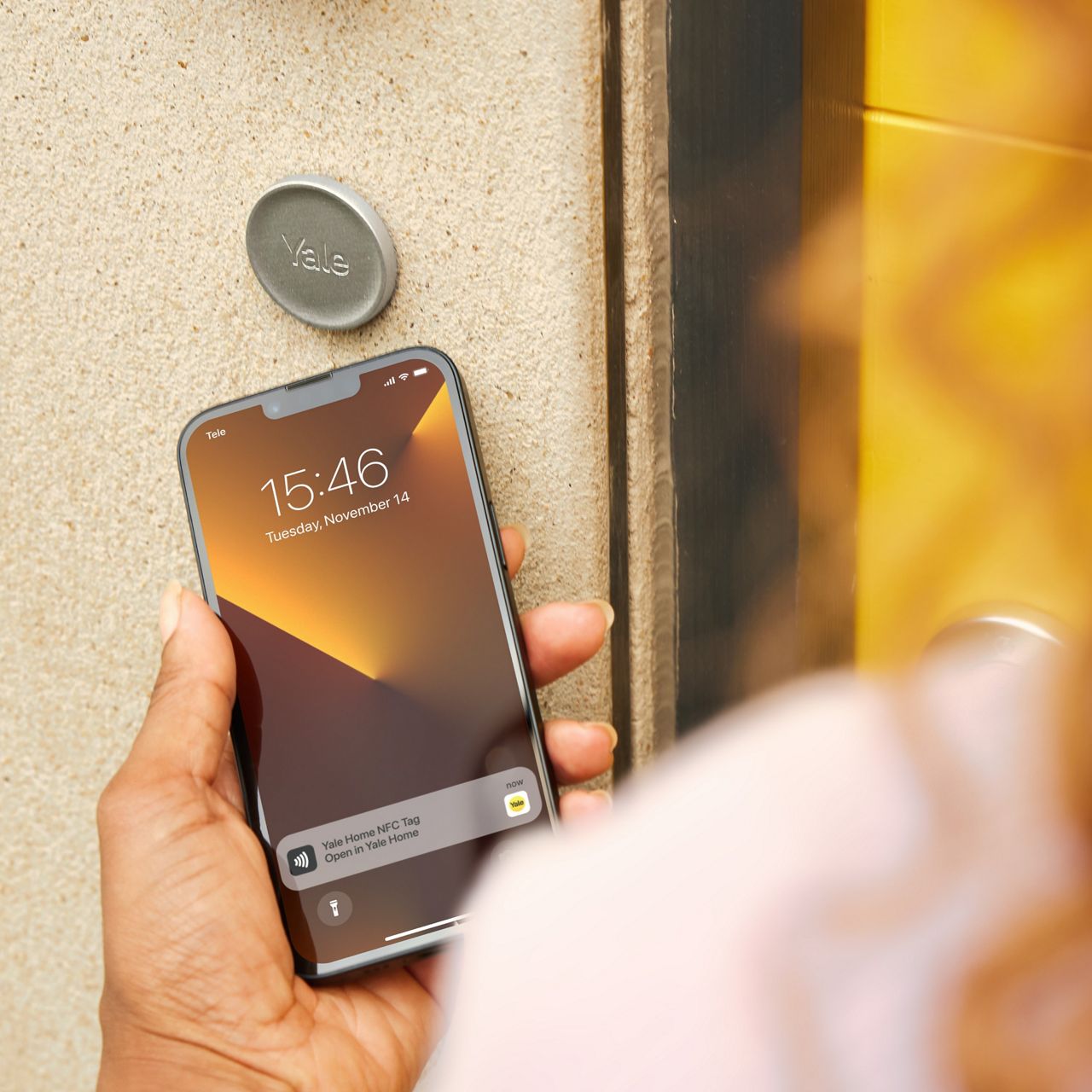

Tai sitten puhelinta lukijana käyttämällä voi laittaa tägin ovelle ja avata sohaisemalla sitä puhelimella.

Tuo jälkimmäinen tapa on myös tulossa Yalen omiin systeemeihin. Kulkee nimellä Yale Dot, julkaisu lienee Linus L2 yhteydessä. Saanee jo nyt toimimaan, jos ulkomailta ostaa dot-tagin, Yale home -sovelluksesta löytyy jo kyseinen kohta.

Onkos tietoa/kokemusta, onko tuo Yale dot yhteensopiva v2n:n kanssa?
Access-palikka tuossa on asennettuna.
En näe syytä miksei olisi, on kuitenkin enemmänkin lisäosa sovellukselle, eikä ole missään yhteydessä itse lukon kanssa. Asetuksissa myös on jonkun aikaa ollut kyseinen kohta, eipä sitä siellä olisi, jos ei toimisi.
Tämän asetuksen myös näin, ja lähdin tuota tutkimaan, mutten löytänyt vahvistusta toiminnalle mistään…ainakaan lyhyen nettiselailun aikana.
Edit.
Löytyikin nyt helposti:

Vaihtoehtona on myös esim. Yale Dot, jolla pitäisi pystyä puhelimen NFC:llä avata/lukita ovi (ei henkilökohtaista kokemusta dotista)
Tai sitten kotikutoinen NFC läpyskä tai muita automaatioita HomeAssistantilla.
