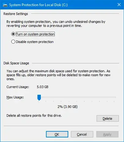

Juu itse aina pitänyt tuota siinä kohtaa missä ekan kerran ylittää 20 gigaa kun on varaa pitää sille sen verta tilaa. Päivitykset tuota vaan muuttelee itsekseen.
Se on kumma, miten M$ noissa päivityksissä aina tekee mitä ihmeellisimpiä asioita, muttei kuiteskaa kaikille ja sitten saa käyttäjät aina ihmetellä näitä asioita.
Ainakin itsellä on tuo pysynyt 1% asetuksessa, mutta käytän edelleen 1909 buildia, joka vanhenee parin päivän päästä ja saa taas pelätä mitä päivitys tekee kun sen oletettavasti joutuu pakottamaan, ku ei tunnu tarjoavan itse.

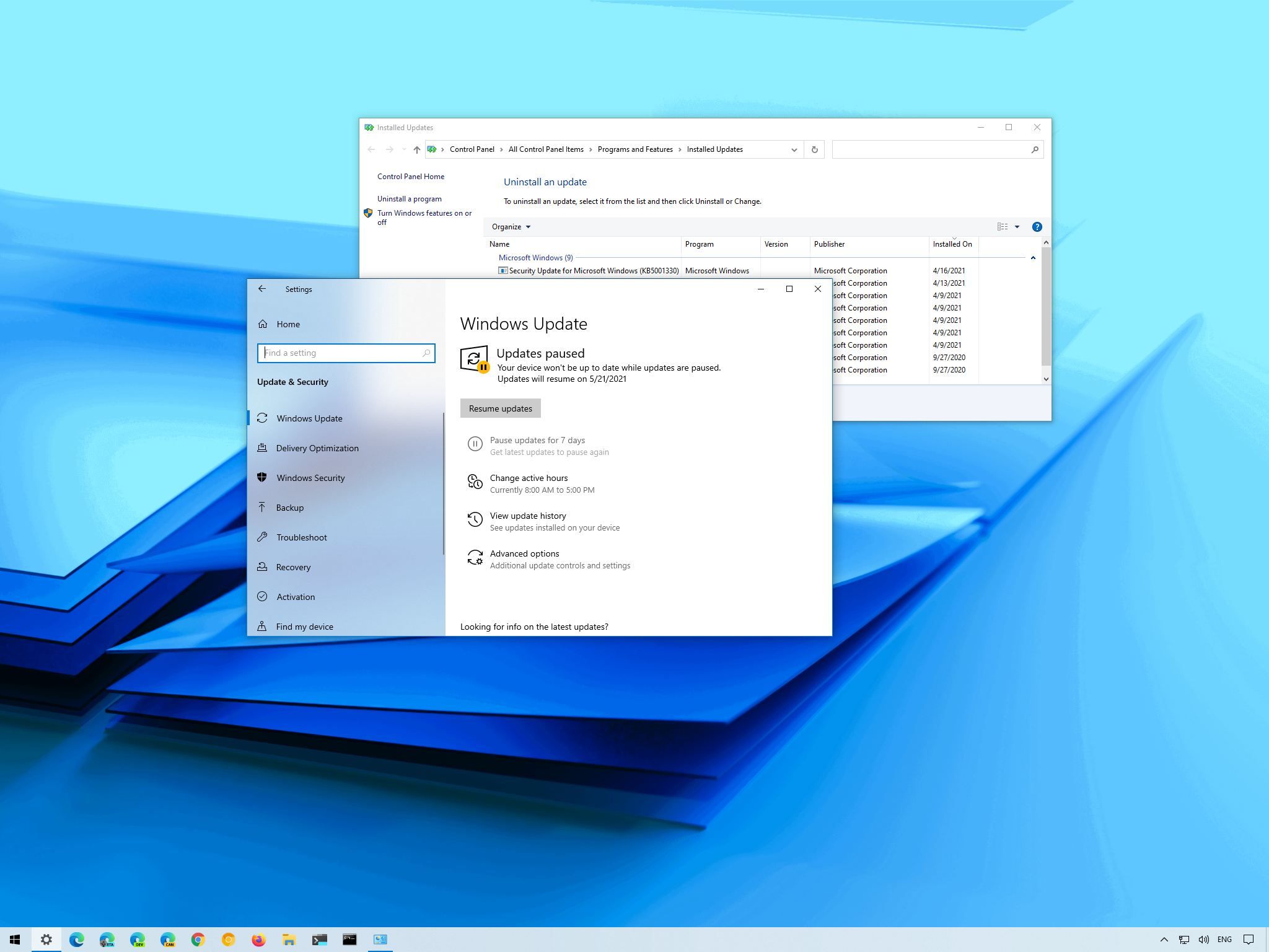

Sen verran tutkailin netistä niin KB5001330 päivitys on kuulemma aiheuttanut ongelmia.
Katsoin updaten hisrorian ja tuo päivitys on asennettu viime kuun puolessa välissä ja tuon jälkeen on tullunna muitakin päivityksiä.
Huvittavinta on se, että tuota päivitystä EN PYSTY poistamaan kun sitä EI NÄY ollenkaan poista päivitys osiossa.
Ja siis tuossa välissä on tullunna useita päivityksiä.
Mitenkä tuollainen uudestaan käynnistämis ongelma olisi korjattavissa?

Kuten aikaisemmin mainitsin niin en pysty poistamaan tuota kyseistä KB koska sitä EI jostain syystä näy poistettavien listalta (kuva).
Että mihin ihmeeseen tuo kb on hävinnyt?!?
Kun tuotakaan KB4023057 päivitystäkkään ei näy.
Ei kai nyt Windows itsekään voi mennä ominpäin poistelemaan noita päivityksiä ku itsekään en ole yhtäkään poistanut.
Tuo KB5003173 on korvannut sen. Kyseessä kun on kumulatiivinen päivitys, eli sisältää uusien lisäksi aiemmat korjaukset.
Itse testaisin tuon fast startupin ottoa pois päältä tai tsekkaisin, että ajurit on ajan tasalla.
Olet jo asentanut toukokuun kumulatiivisen päivityksen (KB5003173). Se sisältää kaiken sen mitä huhtikuun kumulatiivisessa päivityksessä on mukana.
Jostain syystä Windows EI ANNA poistaa tuota kyseistä päivitystä?
Kun klikkaan tuota KB5003173 kohtaa niin Järjestä -sanan oikealle puolelle EI tulekaan Poista asennus -nappia.
Muista päivityksistä tulee kyllä tuo Poista asennus nappi.

Luojan kiitos pääsin shift+sammuta ja sieltä löyusin palautuspisteet ja onnistuin palauttamaan 5.5 tilaan ja nyt toimii kaikki. Puuh mikä savotta. Milloinhan sitä uskaltaa taas konetta päivittää ku tämmönen savotta tulee..

Windowsin lisäasetusten kautta (se sininen valikko ruutu) yritin poistaa viimeisimmän laatupäivityksen.
EI ONNISTUNUT. Winukka herjas, että ei onnistu.
Seuraavaksi yritin Windowsin korjausta. EI ONNISTU. Winukka herjaa että korjaus ei onnistunut.

Itse NYT kyllä epäilen vahvasti, että tuo viimeisin kumulatiivinen päivitys, joka asennettiin toukokuun alussa on syypää, että Windows ei sen takia käynnisty uudestaan enää kunnolla...jääden johonkin ikuiseen looppin.
Kaiken lisäksi tuota kyseistä päivitystä EI pysty edes poistamaan...ku poista asennus -nappia ei ole (kuva).
Ja eikä tämänkään kautta (Poista päivitysten asennus) pysty edes poistamaan viimeisiä päivityksiä (kuva).
Herjaa vain lopulta, että ettei onnistu.
Kaiken lisäksi tuokaan ei myös toimi kun valitsee Käynnistysasetukset kautta Käynnistä uudelleen.
