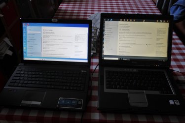

Hmm. Tuli aika läjä päivityksiä kymppiin. Kaivoin wanhat pöydälle ja kas, niihin Aivan samat, vaikka noita ei olekaan enrollattu syksyyn.
Äh, turvapäivitykset on tuoreita mutta 10.2025 oli muut, joten käyttäjävihre.
