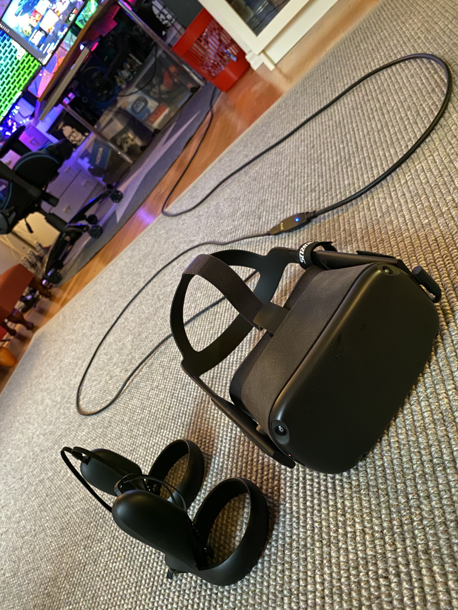

Sain luotua yhteyden tällä 5+2 metrin usbc-usba -kaapelilla Oculus Questista tietokoneen Oculus-ohjelmistoon. Näin ne avautuivat softapäivityksen myötä PCVR:n sisällöt. Toki aiemmin jo pelannut 5 GHz kotiverkon yli SteamVR:n sisältöjä, mutta nyt siis virallisemmin ja oikein kaapelilla. :D
Kaapeli on ostettu aikanaan verkkokauppa.comista.
Edit: Käyttökokemuksia. En havaitse viivettä Robo Recallia pelatessa. Grafiikka on odotetusti paljon parempaa, onhan taustalla PC puskemassa rautaa rajalle. Näytönohjaimena minulla on 1070ti.
