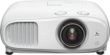

Oisko suosituksia projektoriksi? Vanhassa tw6100:ssa alkanut kuva sinertämään alareunasta ja punertamaan yläreunasta joten vaihto olisi ajankohtaista, budjetti varmaankin tuossa 1000-1500€ luokassa. Projektori tulee valkoiseen olohuoneeseen jonka seinälle asennettu kiinteä valkokangas. Huonetta ei saa pimennettyä aivan täysin, olen katsellut tuote Epsonin TW7100 -mallia, mutta saatavuus on tällä hetkellä koko suomessa 0kpl.
Tuurillaan jostain tarjouksesta voisi löytyä 7400 mallia tuohon hintaan.
Ebay.de : stä ?
Kikantti sanoo että ensi kuussa olisi tulossa.
En ole noita vähään aikaan katsellut, mitä eroa on 7000:een.
Kontrastia luvataan enemmän mutta paljonko on käytännössä eroa.
