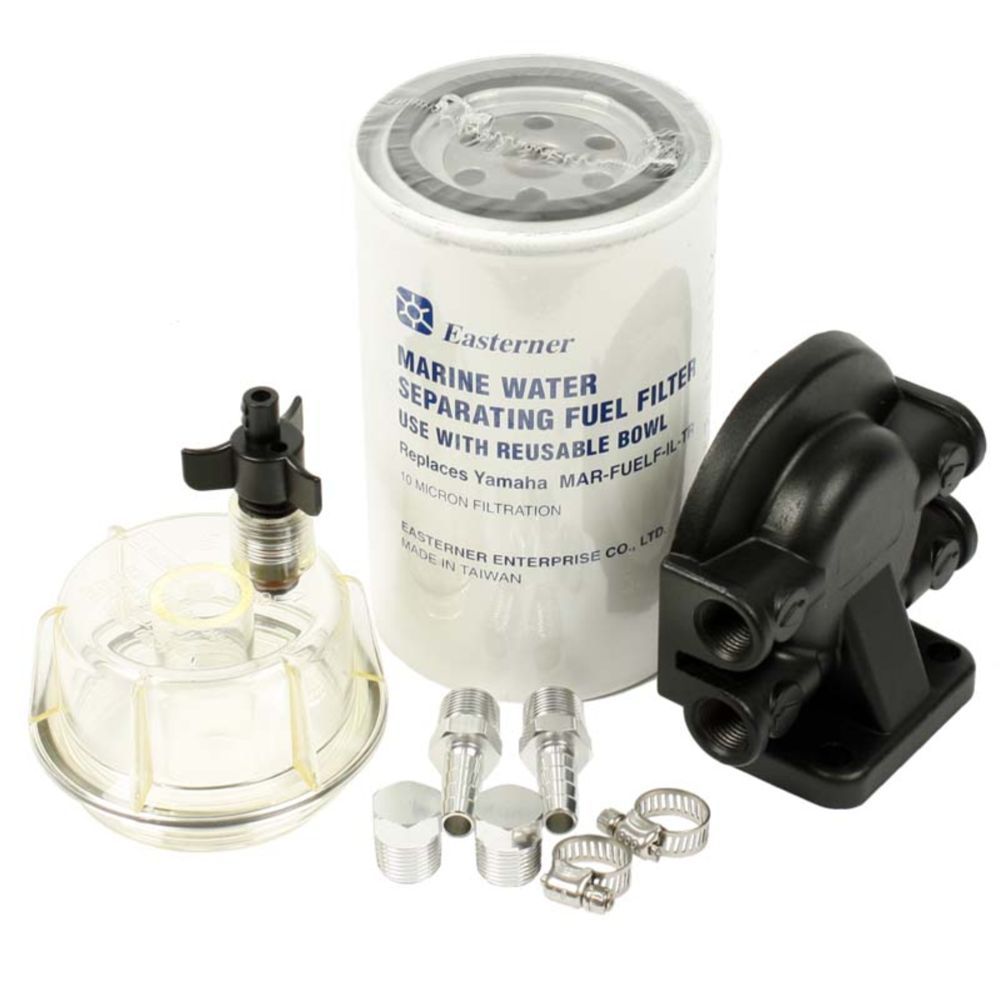

Esim. tällaisia ovat veneen runkoon sopivat suodattimet:
Onko samaan suodatinjalkaan saatavilla suodatinta, johon tulee erillinen vesimalja? Jos on, annatteko vinkin sopivasta maljasta ja suodattimesta.
Näissä on käsittääkseni sisällä vettähylkivä kalvo, joka estää vesipisaroita pääsemästä moottoriin. Kun kaikki bensa (pl. pienmoottoribensa) on etanoliseosteista, niin eikö vedet liukene käytön aikana bensan mukaan?
Onko joku oikeasti nähnyt vettä bensajärjestelmässä nykyisen etanolibensan aikana? Jos vettä on niin paljon, että se erkaantuu eri faasiksi, niin bensa on pilalla. Etanoli nostaa oktaanilukua, joten muun bensan oktaaniluku laskee.
Jos moottorissa on toinen suodatin, niin runkosuodattimen on mielekästä olla karkeampi kuin moottorin suodatin. Ainakaan kahta samaa ei kannata laittaa peräkkäin. Runkosuodatin on imupuolella, joten olisi toivottavaa, että se ei aiheuttaisi suurta virtausvastusta.
Vaihdan suodatinpatruunan joka syksy lähinnä veden takia. En ole vettä suodattimessa nähnyt, mutta vaihdan silti. Voisin lopettaa tuon leikin, jos pystyisi tyhjentämään pelkän vesimaljan. Tein itse hieman salapoliisin työtä. Veneessä imeisesti on tällainen suodatinjalka:
Kierre on: 11/16-16
Voin ilmeisesti hankkia suodattimeksi:
Ja vesimaljaksi imeisesti sopii:
Osaako joku vahvistaa?
Kuuluuko maljaa tyhjentäessä liittimestä imeä, jos suodatin on tankkia ylempänä? Muutenhan vain imaisee ilmaa letkuun tuosta.
Kysyin Walticilta. Ainakin seuraava on yhteensopiva veneessä olevan suodatinjalan kanssa, eli eiköhän yllä olevatkin ole.
