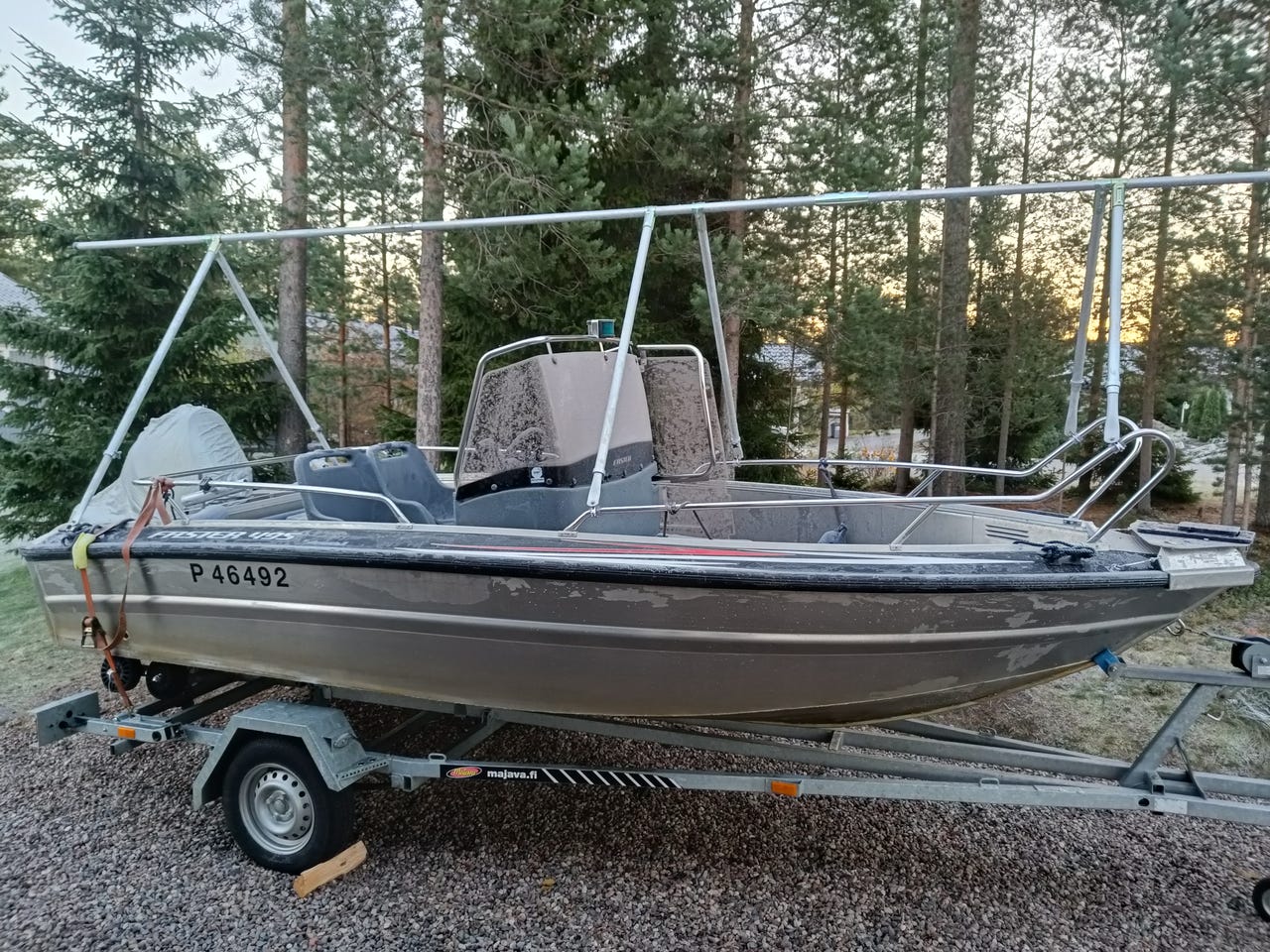

Oliko joku muuten vailla peitetelinettä? Tuo oma joutaisi pois varastosta seisomasta, en enää osta niin isoa venettä, että sille tulisi tarvetta.
Pressun paino on ~20kg, joten se ei heilu ihan pienessä tuulessa.
Peiteteline alle 6m moottoriveneille + pressu | Tori
Myydään tarpeettomana Press & Son peiteteline ja sen kaveriksi teetetty todella paksu pressu. Ostettu 2023, käytetty kahtena talvena. Pressu Nemyn 900g/m2 4x6m,
www.tori.fi
Mä oon kans miettiny tota peitetelinettä, mutta oma autotallikin on aika täynnä. Toi pressun paino 20kg on kyllä hyvä, ei lähtis tuulen mukana mihinkään. Ite en oo ikinä käyttäny pressua veneen päällä, talvet on menny hallissa. Mutta kyllä toi teidän käyttö niin vähäistä on, ettei sihien kannata hirveesti laittaa rahaa.
