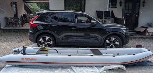

Moi. Kumivene hankinnassa. Pitäisi mahtua pikkuautoon (Toyota Aygo 2013).
Olen määrittänyt että maailmalta löytyisi tällainen joka saattaisi toimia:
Inflatable boat GLADIATOR B370AL light/dark gray | Gladiator brand products

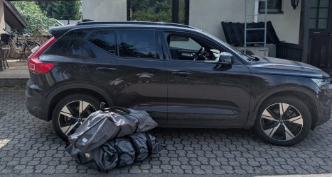

Lähetin valmistajalle kysymyksiä pakatun tuotteen mitoista, että saako tuota kasseissaan ängettyä takakontin luukusta sisään. Olen toiveikas että jotenkin ainakin saa.
Mutta itse kysymykseni:
Tietääkö joku luotettavia eurooppalaisia kauppoja joista tilata tuollainen kumivene? Suomesta ei löydy tuota kumivenettä (Paitsi veneilytarvikekauppa.fi, mutta niillä ei ole kivijalkamyymälää joten en luota niihin).
En välittäisi joutua skämmätyksi niin pitäisi löytää sellainen liike joka on erittäin tunnettu ja luotettava, jolta saa tilattua tuollaisen veneen. Tässä kumivenepuolella on hieman haastavampaa kuin vaikka maastopyörä puolella, kun maastopyöristä ja niitä myyvistä saksalaisista myymälöistä riittää netissä juttua, mutta kumivenekauppiaista ei löydy mitään suomalaista tietoa ja huonosti tietoa englanninkaan kielellä.

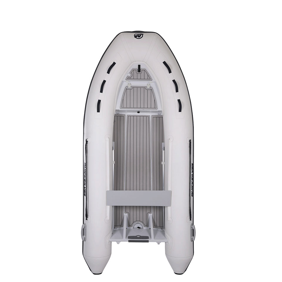

Itsellä on tässä alkamassa seitsemäs kausi kyseisen kumilaivan kanssa, josta olen tähän ketjuunkin tainnut jotain kirjoitella:
Eli 370 cm pitkä kovalla alumiinipohjalla ja ilmakölillä varustettu värkki, jossa mahtuu hyvin kaksi raavasta miestä kalastamaan ja 15 heppanen Jammu kuskaa pakettia n. 30 km/h vauhdilla vielä silläkin kuormituksella. Sinänsä olen ollut erittäin tyytyväinen hankintaani ja ilman sitä olisi luultavasti koko kalastusharrastus jäänyt kokonaan, koska vituttaa ihan liikaa rämpiä jossain rantapusikoissa, eikä toisaalta varsinkaan aiemmin ollut varaa mihinkään "oikeaan" veneeseenkään. Kalastusaluksenahan tuo on aivan loistava: matalareunainen, äärettömän vakaa ja olemattomalla syväyksellä varustettu, eli sellaista matalikkoa ei olekaan, mistä tuolla ei pääsisi vaivatta kulkemaan. Menee sinänsä hyvin kovassakin kelissä, mutta kohtuullisen tasapohjaisena ja matalalaitaisena touhu on silloin varsin kosteaa, mutta rantojahan tuollaisella paatilla muutenkin lähinnä nuohotaan.
Veneen suurin vahvuus omassa käytössä on ollut se, että koko pakettia on pystynyt kohtuullisesti liikkuttamaan henkilöautolla ja säilyttämään vaikka kellarivarastossa. Tämä on toisaalta myös ollut paketin suurin heikkous, sillä kaikkineen veneen kotipäässä varastosta roudaamiseen, autoon pakkaamiseen, rannassa kasaamiseen, vesiltä tultaessa kuivaamiseen ja pakkaamiseen, sekä kotopäässä takaisin varastoon pakkaamiseen palaa helposti sellaiset kaksi tuntia per reissu. Vehkeen omistusaikana elämäntilanne on myös muuttunut vapaasta sinkkumiehestä ruuhkavuosiaan viettävään perheenisään, jonka aika on varsin kortilla.
Tässä kun on kaikenlaista taloremppaa sun muuta tulossa, rahatilanne ei oikein vieläkään salli "oikeaan" veneeseen siirtymistä (varsinkin kun haluaisin sitten suoraan oikeasti "hyvän"), ja kuten sanottua olen edelleen ihan tyytyväinen veneeseen muuten. Kuitenkin ajanpuute ja yleinen laiskuus/kyllästyminen kumijumppaan on saaneet pohtimaan, että hommaisin tällaisen jettitrailerin (tai vastaavan) ja säilyttäisin jatkossa venettä sen kyydissä pihassa koko ajan täytettynä ja suunnilleen lähtövalmiina. Aikaisemmin ei ollut pihaa jossa säilyttää traileria, eikä edellisessä autossa ei ollut koukkuakaan, joten tällainen ratkaisu ei olisi ollut mahdollinen, mutta nyt kun noihin molempiin on tullut muutos, tämä alkaa vaikuttaa oikeasti aika varteenotettavalta vaihtoehdolta.
Olisihan se tavallaan aika hassua muuttaa kumivene "kiinteäksi", mutta toisaalta sitten voisi paljon paremmin tehdä esim. muutaman tunnin iltapistoja töiden jälkeen, ilman että tuhraantuu kohtuuttomasti aikaa veneen kanssa jumppaamiseen. Toki yksi kumiveneen vahvuuksista on ollut se, että sen voi periaatteessa laskea vesille melkein mistä vaan, mutta käytännössä olen kuitenkin lähinnä rampeilta mennyt tähänkin asti, kun eipä tuota nyt pakettia nyt hirveän pitkiä matkoja jaksa raahata ja kasaaminen on mukavinta tehdä auton vieressä. Sekin bonus tuosta traikkuilusta olisi, että sen jälkeen veneeseen pystyisi tekemään jotain vähän kiinteämpiäkin asennuksia. Nykyisellään kun ei ole esim. vapatelinelle mitään kovin järkevää paikkaa ja kaiku akkuineen kulkee kuvassakin näkyvässä kylmälaukussa, joka ei ole ihan optimaalinen ratkaisu jos ajaessa on yhtään pomppua. Noi traileritkin on siitä vielä kivoja, että yleensä niistä pääsee aika hyvin ja hyvään hintaan eroon, sitten jos/kun joskus venettä oikeasti päivittää. Mietin kyllä jotain peräkärryviritelmääkin, mutta hylkäsin aika nopeasti. Peräkärryt maksaa kuitenkin lähes yhtä paljon, eikä niiden kanssa pysty kovin helposti laskemaan paattia suoraan veteen jne.
Tuleeko mieleen jotain huomioimatta jääneitä sudenkuoppia tai muita ajatuksia suunnittelmista?

Onko vene tulossa minkälaiseen käyttöön, minkälaisille vesille ja meinasitko moottoria laittaa? Tuo alumiinipohja on kyllä kiva olla, jos polttomoottorilla ajaa, mutta nuo modernit korkeapainepohjat on myös erittäin käyttökelpoisia ja sinun käyttötapauksesi kannalta oleellisesti, menevät erittäin paljon pienempään tilaan.
Lähinnä jos tarkoitus on liikkua lähinnä pienemmillä sisävesillä ja lihasvoimalla, tai korkeintaan sähkömoottorilla, voin suositella erittäin lämpimästi ns. kumikanoottia, jollaisen myös omistan. Alla kuvaa omasta kumikanootistani, joka on 460 cm pitkä:
Ja tässä sama vene pakattuna:
Tuossa on siis korkeapainelattia, jonka lähin vertailukohta on luultavasti SUP-lauta. Vaikka vene ei ihan yhtä vakaa olekaan kuin perinteinen leveämpi kumivene, niin sen vastapainona se on sitten about kymmenen kertaa miellyttävämpi meloa ja liikkuu sähkömoottorillakin paljon nätimmin. Puhumattakaan sitten muusta roudaamisesta ja kasaamisesta.
Tuo omani on Kolibri KM-460C ja se on kertaluokkaa laadukkaampi ukranalaisvalmisteinen vene, kuin tuo venäläis-kiinalainen Gladiatorini. Tuon omani tilasin liettualaisesta verkkokaupasta, mutta Kivelä Outdoor tuo noita maahan sekä sellaisenaan, sekä kevyesti modattuna versiona oman Kopukka - brändinsä alla. Tuo vanha Gladiator-veneeni alkaa osoittaa vähän väsymisen merkkejä, joten luultavasti korvaan sen myös Kolibrin hieman isommalla kumiveneellä.
Tuohon kanoottiin mahtuu kaksi aikuista mukavasti kalastamaan, kolme muuten vaan veneilemään. Jos liikkuisin lähinnä yksin, hommaisin ehkä mieluummin tuosta 390 cm pitkän version, tai esim. vieläkin pienemmän Savage Gearin kumikajakin. Valitsi noista minkä tahansa, niin voin kokemuksta kertoa, että niiden roudaaminen ja operoiminen on about miljoona kertaa miellyttävämpää kuin alumiinipohjaisen ison veneen raijaaminen.
