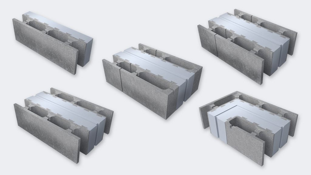

Onko tietoa harkkorakentamisesta? Soittelin tänään tarjousta ja pitäisi jotain tarkempaa laittaa..
Oma puhelu suuntautui tällä kertaa Hevi-Kivitaloille, vaikutti puhelimessa ok. Onko sillä mitä väliä energialaskuun tms., onko 350mm vai 450mm harkko.
Mikähän olisi paras harkko? Lammilla näytti kulmaharkkoja olevan, mutta Finn EPS ei, eli mitäs se tarkoitaa? Sahailua vai?
Lammi?
Finn EPS?
Itsellä on aikaa rakentaa sinällään, että ns. "harrastelukin" sopisi, siksi harkkoa ruvennut tosissaan miettimään, jos hinta jää jokseenkin järkeväksi...
Ehdottomasti tuo harkkorakentaminen kiinnostaisi, koska hommana vaikuttaisi kaikista yksinkertaisimmalta "rakentaa", enemmänkin vain fyysistä voimaa..

Omaani tein kellarin HB:n harkoista. Olivat ainakin mittatarkkoja, kun joutuvat hiomaan ne mittoihinsa. Muuten taitaa olla makuasia mitä käyttää, eli ottaa sieltä mistä saa kokonaistoimituksen halvimmalla. HB:n harkot olivat muutaman kilon myös keventyneet siitä, kun kaverini rakenteli niistä. En nyt nopeasti löytänyt mistään lammin harkkojen painoja vertailuksi. Hyvin pysyi kasassa, myös leikatut pätkäpalat. Mutu-tuntumalla väittäisin että jopa paremmin kuin harkot, joissa on siinä eristeessä koko leveydeltä se valettu osa.
Kuva vertailuksi:
Eiköhän noille U-arvot löydy jokaiselle josta voi verrata. Eristepaksuus vaikuttaa. Itse tein 2007 harkkotalon Lujabetonin MEH-380 harjoista ja ei ole pahaa sanottavaa. Kulmaharkot on ehdottomia, ei ilman niitä kannata alkaa edes harkitsemaan. Valuharkot myös hyvä valinta mistä kuva tuossa ylhäällä. Hitaampi tehdä kun pitää aina välillä valaa nuo poterot täyteen ja kuivatella.
Puolessa välissä seinän korkeutta oli valu, ja seuraavana päivänä pystyi jatkamaan seinän pystytystä.
Riippuu tietty seinän korkeudesta :) Itse olin tekemässä yhtä kaksikerrosta taloa jossa tuli valuharkoilla kaikki niin valettiin todennäköisesti ainakin kahteen kertaan, siitä on jo 10v aikaa niin ei muista enää :) Valuharkkojen kanssa ei tietty tarvii pelata laastin kanssa nyt kun tarkemmin muistelen, sinnehän työnnettiin uretaania saumoihin, mut on se raudoitushomma ja valu kuitenkin hidastamassa siinä vähän. Ei ehkä kannata sen perusteella valintaansa kuitenkaan tehdä onko hitaampi tai nopeampi koska ero on varmasti varsin pieni.
Joo, nopeus ei itselle tässä tärkeää ole, tulee hommien teko olemaan muutenkin vähän harrastelua ja elämäntilanne sallii vapaa-ajan tuhlauksen näihinkin hommiin.
Kulmaharkot ehdottomia, eli onko FINN EPS -no go sitten?
Eli jäljelle jää:
Lakka?
Lammi?
Leca?
En oo hirveästi huonoa kuullut harkkorakentamisesta, onko siinä huonoja puolia? Miten ikkunoiden korot kannattaa suunnittella? Nyt esim. on piirretty meillä 20cm korko lattiasta (240 yläreuna), niin jos harkko on 30cm korkea, niin tuleeko tällöin järkeväksi ikkunan kooksi 30cm korko ja sitten yläreuna esim 8x30cm harkkoa eli 240cm --> ts. ikkuna alkuperäisen 10x22 sijaan onkin esim. 10x23?
Meneekö noin? Vai miten niitä ikkunaukkoja sitten suunnitellaan harkkojen kanssa?
Eli jäljelle jää:
Lakka?
Lammi?
Leca?
EDIT: Mikä on teidän kanta, voiko pylväitä suunnitella vesikaton läpi? Onnistuisiko..? Turha riskirakenne tietysti.
Harkot on aina 200mm korkeita. Itsellä oli kivitalossa niin että ikkunat lähti 200mm lattian pinnan yläpuolelta. Nyt tekisin niin (teinkin uuteen taloon) että lähtee korkeintaan 5cm lattiapinnan yläpuolelta. Näyttää paljon paremmalta. harkkohan ei ole lattian päällä vaan vieressä joten ei ole mikään pakko tehdä 200mm lattian pinnan yläpuolelle. Kuitenkin on fiksu tehdä harkkojaon mukaan.
Pylväs vesikaton läpi, mitä ihmettä?
Eikai siinä pylvään teossa vesikaton läpi ole mitään sen ihmeempää kun minkä tahansa läpiviennin tai vaikka savupiipun?
Hirsitalo ehkä ainut ongelmallinen painumisen takia olettaen että tässä siis viedään kantavaa pylvästä esim terassia tms varten?
En lähtisi turhaan laskemaan ikkunakokoja harkkojaon mukaan. Nykyään kun tuo timanttisahaus on senverran edullista tekee sitten itse tai teettää niin sen aukon madallus oikeaan korkoon taitaa maksaa vähemmän mitä menee aikaa niiden harkkojen kanssa pelaamiseen, laskemiseen ja ikkunakokojen venkslaamiseen.
Tuohon valuun täytynee todeta senverran että tehdään se sitten yhdessä, kahdessa tai vaikka neljässä kerroksessa niin ei se työaikaa kyllä yhtään pidennä. Päinvastoin, enemmän ongelmia olen nähnyt näissä "koko seinä kerralla" valuissa kun tavaraa valuu ulos ja tiivistäminen sieltä 2m korkeudesta on todella hankalaa.
Lisäksi kun tuollainen eristeharkko vie kuraa sen 100-130l/m2, yhdellä pumikuormalla (4-6m2) valaa sen 40-60m2 seinää. Perusmökissä siis ikkuna ja oviaukot huomioiden 1-2 metriä.
Rahallinen säästö kertavalu vs useampi käynti on senverran pieni että pitäisin muita asioita sitä tärkeämpänä.
