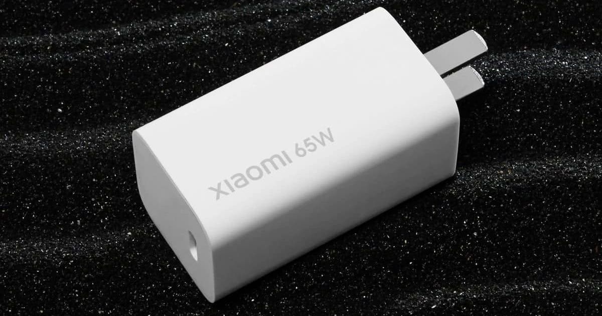

Pitääkö olla 100w? Eikös tuo xiaomin uus 65w usb-pd ole aikas luotettavan olonen laitos
€ 24,13 30%OFF | Original Xiaomi GaN 65W Fast Charger USB Type-C Smart Output PD Travel Charger 48% Smaller 20V=3.25A 10V=5A For Smart Phone
Tuo
No periaatteessa 65W riittäisi, kun sellainen tuon läppärin standardilaturikin on, mutta tulevaisuuden varalle voisi mennä 100W. Ja tarkoitus latailla useita laitteita kerralla, joten senkin takia olisi hyvä olla ylimääräistä varaa tuon 65W lisäksi.
