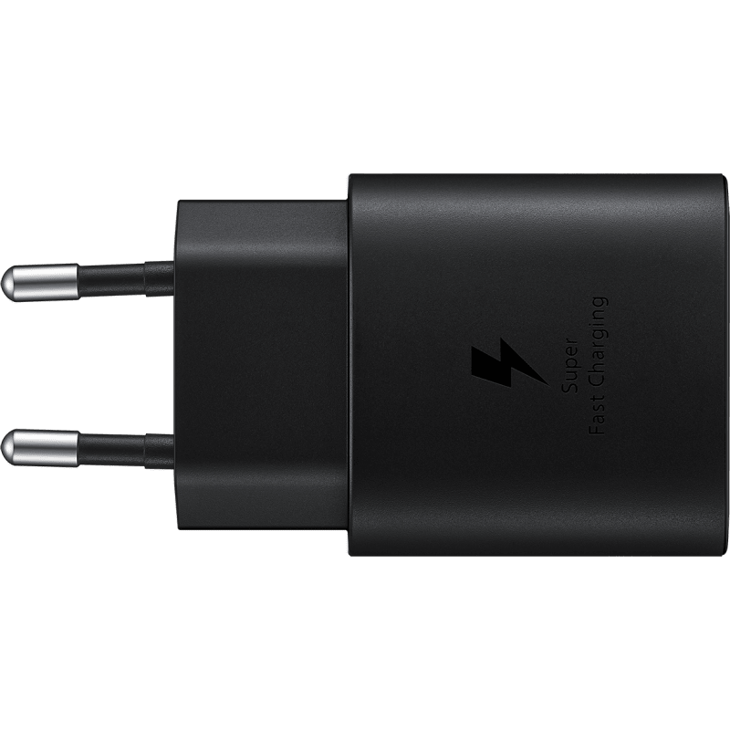

Ostan tuon Samsungin verkkokaupasta saatavan 25W laturin mutta osaatko sanoa mikä USB C - USB C siihen soveltuu? Tietysti mieluiten halpa, mutta esim verkkiksessä monet näyttävät että antavat max 15W latausnopeutta... Ei oo helppoa. Oneplussalla helposti sai aina boxista hyvän laturin :(
Osta näitä 2 kpl niin saat ilmaiset postit ja kaapelit tulee mukaan.
Kommenteissa sitten mainitaan, että jotkut ei ole saanut kaapelia mukana tuossa, että arpapeliä tiete, ihan vaan tiedoksi...
Tuotekuvauksessa kuitenkin lukee selvästi, että kaapeli tulee mukaan. Jos ei tule, niin disputea kehiin.
Juu, niinhän tuo sanoo kyllä.
Mutta mitä noita arvostelujakin lukee, niin kovasti antaa kuvan, ettei olisi aitokaan. Paha noista on tietenkään sanoa mitään, mutta ainakin itse henkilökohtaisesti en tilaisi kyseistä tuotetta, sen verta paljon on tuolla kysymyksissäkin ihmettelyä, ku tulee vaan pussissa eikä aidossa paketissa, väärää kaapelia mukana jne... Aidossa ei ole kaapelia mukana.
Mutta koska Amazon hoitaa lähetyksen, niin tietenkin "helppo" sitten valittaa...
Tuotenumeron perusteella EP-TA800XBEGWW kaapeli kuuluu pakettiin.
Samaa laturia ilman kaapelia myydään tuotenumerolla EP-TA800NBEGEU
Ahaa niinmpä näyttää. Saisi 30 eurolla toimituskuluineen sampan sivuilta suoraan. Ei paha!
Hokasin et ton ilman kaapelia saapi Multitronicsista (18,90e) halvemmalla ku DNAsta, hakea sieltä ku sellanenkin tos läheltä löytyy.
Myöskin tuota kaapeli mukana olevaa on Multitronicin sivuilla listattu, mutta saatavuus laitettu 1.6 ja silläkin hintaa vain 23,90e.
Kannattaa varmaan pistää kyselyä tuonne Multitronics, et tuleeko ensviikosta varmasti saataville, sieltä saat halvemmalla...

Kellään kokemuksia tästä virtalähteestä Baseus yleensä tehnyt ainakin kaapelit yms tuotteet ihan ok laatuisina:
Ollut useasti 9€ kpl Amazonissa. Toki tuo yllä mainittu Samsungin alkuperäinen 25W laturikin olisi ok tuolla multitronicin hinnalla, pitäisi vaan olla jotain muutakin ostettavaa samalla multitronicilta.
