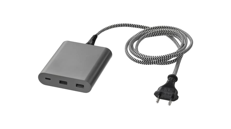

Tuorein takaisin veto taitaa olla ÅSKSTORM-USB-laturi
Ikea kyllä iso talo ja maahantuoja, joten vakuutusyhtiön ja asiakkaan välillä tuskin tulee riitaa.
Ja tsekkaan takaisinveto listat ja ketjusta IKEA palautteen.
Virtajohto voi vaurioitua tai rikkoutua, jos se on kierretty laturin ympärille tai jos sitä taivutellaan pitkään jatkuneen käytön jälkeen (eli enemmänkin käyttäjävirhe)
Näissä suoraan seinään kytkettävissä johdon vaurioitumisen riskiä ei ole ja videoiden perusteella tehty ihan laadukkaasti (erityisesti hinta huomioiden), eli edelleen voi olla pätevä ostos, jos ei halua käyttää moninkertaisesti rahaa laadukkaampaan.

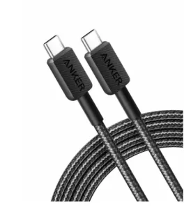

Tuli tämä mieleen kun ostin pari usb c - usb c kaapelia ja löytyy vain yksi laturi johon menee usb-c piuha ja se on juuri tuo mainitsemani 5V 3A. Puhelimen AccuBattery ohjelmalla testasin niin sen mukaan ottaa noin 2A edestä virtaa (kunhan vähentää puhelimen käyttämän virran, mikään tarkkuuslaite tuo ei ole).
Ja itse puhelin taas tukee 30W Xiaomin pikalatausta mutta sitä tuo laturi ei taas tue.
Kiinnosti vain testata tuon kaapelin laatua. Pitää tilata vaikka tuo edellämainittu Ikean laturi niin näkee miten toimii sen kanssa.
Kokeilin myös tietokoneessa ja ei anna mistään portista kuin ~500mAh.
