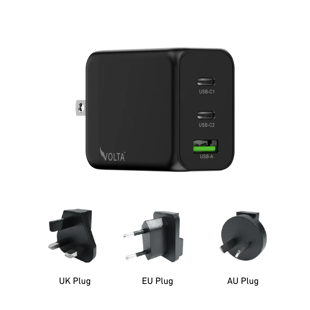

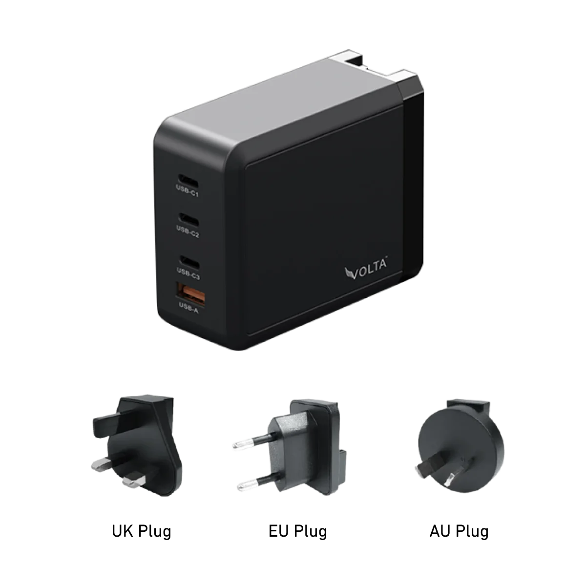

Mä oon viime aikoina käyttänyt aika paljon Voltan latureita.
Erityisesti 65W versio on ollut käytössä:
Mutta myös kaksi 200W löytyy:
65W on näppärä matkakäyttöön ja kannan sitä jatkuvasti läppärilaukussa. 200W versiot on sitten kotona toimistossa ja keittiössä.
Olen nyt kohta vuoden verran noita 200W versioita käyttänyt, joten siltä pohjalta uskallan suositella.
Katsoinko väärin, mutta näytti siltä että vain yksi A portti. voi sitä ostaa USB-C -> USB-A naaras adaptereita, mutta 200w laturi ehkä vähän pitkä. ja sitten se miten laite hanksaa useat
Mutta noin yleistän kyllä kannata USB-C porttejakin jos nyt kotiin sekakäyttöön hankkii. jos hankitaan jotain nimenomaan USB-A käyttöön, niin turhia toki.
Joo, noissa on vaan yksi USB type A -portti. Itse olen samoilla linjoilla että mieluummin ostan future proof latureita ja sitten käytän type C - Type A -adapteria jos on samoilla linjoilla.
Nuo ovat tosiaan rakenteeltaan mukavan robusteja, kohtuullisen kokoisia ja tarjoavat hyvät liitäntävaihtoehdot sekä power delivery profiilit. Ohesssa 200W version:
USB-C1 + USB-C2: 100W + 100W (200W MAX)
USB-C1 + USB-C3: 100W + 65W (165W MAX)
USB-C2 + USB-C3: 100W + 65W (165W MAX)
USB-C1 + USB-A: 100W + 65W (165W MAX)
USB-C2 + USB-A: 100W + 65W (165W MAX)
USB-C3 + USB-A: 25W (share) (5V/3A+2A (25W MAX))
USB-C1+ USB-C2 + USB-C3: 100W + 65W + 30W
USB-C1 + USB-C2 + USB-A: 100W + 65W + 30W
USB-C1 + USB-C3 + USB-A: 100W + 15W(5V/3A)
USB-C2 + USB-C3 + USB-A: 100W + 25W (share) (5V/3A+2A (25W MAX))
USB-C1+ USB-C2 + USB-C3 + USB-A: 100W + 65W + 25W (share) (5V/3A+2A (25W MAX)
