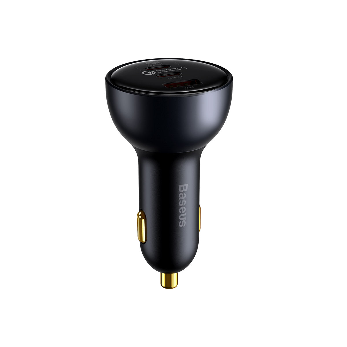

Katsoisin löytyykö Baseuksen valikoimasta jotain sopivaa. Noissa on selkeästi esitetty millä teholla lataus onnistuu 1 vs useampi portti skenaarioissa. Hintojen puolesta kannattaa katsoa Amazonin valikoimasta, lähtee halvemmalla kuin firman saitilta.
Itseltäni löytyy tällä hetkellä kaksin kappalein noita pienempiä Baseuksen latureita. Ostin toisen, koska vanha oli ainoastaan 230-240V niin ei toiminut matkakäytössä. Uusi on 100-240V. Muuten ei valittamista.

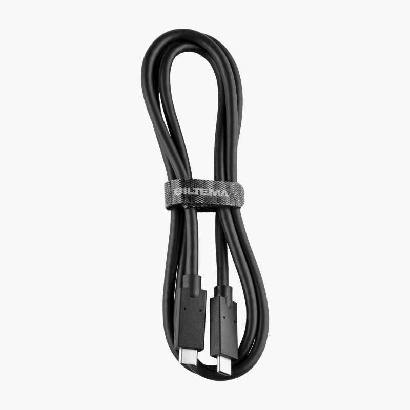

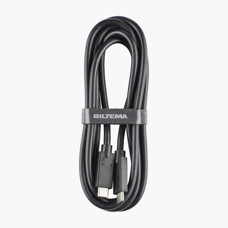

Jos tarvitsee datansiirtoa myös, niin Biltemaan on tullut metrin mitassa USB 3.1 gen2 / 10Gbps tai 1,8 metrisenä USB 3.1 gen1 / 5Gbps 100W lakuja:
