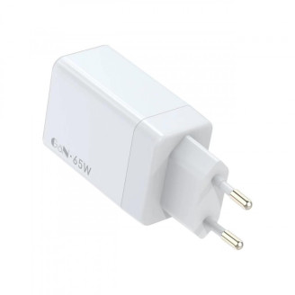

Ostin kotimaasta 65W laturin kiinan sijaan ja kestihän se melkein kuukauden :D
Äsken kun laitoin laturin seinään, ilman kuormaa vieläpä, niin kuului kova pamaus ja löi pikasulakkeen päältä.
Tämän jälkeen ei laturi anna mitään elonmerkkejä. Onneksi on 2v takuu mutta en tiedä oliko maanantai-kappale vai onko kaikki samanlaisia.

Olisin yllättynyt jos tuonkin kyljestä ei löyty "Made in China".
Ongelmahan monesti on, että nämä halpaketjut ja marketit brändäävät uudella nimellä samaa "kiinakuraa" mitä saa Temu/AliExpress murto-osalla hintaa.
Takuu toki aina plussa, mutta tällaisten sähkölaitteiden kanssa kuitenkin toivoisi ettei sitä tarvitsisi koskaan käyttää, kun ties mitä palovahinkoja saa pahimmillaan aikaan.
Latureita tai virtapankkeja mitä ostellut viime vuosina, niin tullut hankittua Ugreenia, kun saa kohtuulliseen hintaan varsin pätevää tavaraa. Myös Anker, Belkin yms. pitäisi olla hyviä vaihtoehtoja.

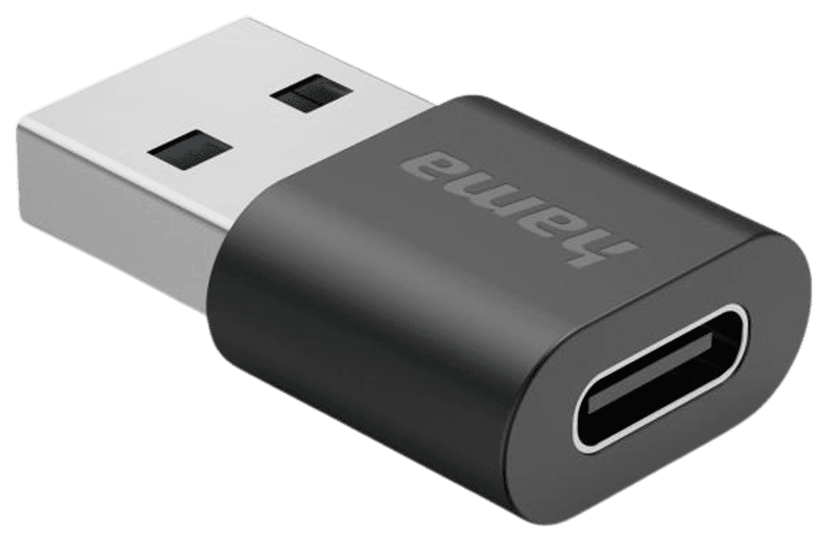

Tämä lienee paras ketju kysyä aiheesta. Löytyykö näillä spekseillä olevaa kaapelia?
- USB-A > USB-C
- USB-A päädyssä 90° kulmaliitin linjassa liittimen kanssa, C-liittimen kanssa ei väliä onko suora vai kulmaliitin (kts kuva)
- "puhelinlankakaapeli" (lisäbonus jos punottu)
- Kulkee data
- Lataa ainakin seminopeasti
Eli käytännössä tällainen
AliExpress yms ovat pullollaan noita mutta näyttäisi kaikki olevan pelkkiä virtapiuhoja ilman datatukea.
- USB-A > USB-C
- Kulkee data

Ei, koska sen kulman pitäisi olla nimenomaan siinä A-liittimen perässä heti. Autoon siis tulossa ja siinä on pitkittäissuunnassa tuo liitin ja ihan esteettisistä syistä haluaisin tuon mallisen A-päädyn kuin kuvassa.
AliExpressistä sain tällä välin yhden myyjän kiinni joka vannotti että heidän kaapelissa on datatuki ja toimii Android Auto vaikkei myyntisivulla puhuta mitään asiasta, pitää pistää testaten se.

Eikös näiden GaN latureiden pitänyt käydä viileämpinä? Ostin Belkinin 65w GaN PD3.0 PPS laturin, tuntui käteen melko lämpimältä ja IR mittari näytti 50'C.
Lataa tällä hetkellä kahta laitetta, molemmat 25w. Taitaa kuitenkin ladata 25w+20w jos en väärin ymmärtänyt.
Onhan tuo toki melko pienessä paketissa mutta odotin tuolta pienempiä lämpöjä.

Tarvitsin litteää laturia läppärisliiviä varten ja löysin yllättäen Cittarista ihan hyvän vaihtoehdon:
Ainakin Eastonissa maksoi 39,99€
Tuossa taittuu euro-pistoke laturin kotelon sisään. Cittarin kuvissa ei näy mutta Haman sivuilta on enemmän kuvia:
Jos 65W riittää ja kaipaa litteää laturia esimerkiksi kaapin taakse, niin tuo on ainakin spekseiltään hyvä vaihtoehto. Käytän nyt ekaa kertaa ja hyvin näyttäisi lataavan läppäriä ja luuria samaan aikaan (45W+18W) mutta en ole sen enempää testannut.
EDIT: Mainittakoon vielä että laturi on 200-240v, joten Ameriikkoihin tai Japaniin ei kannata ottaa matkalle mukaan.
