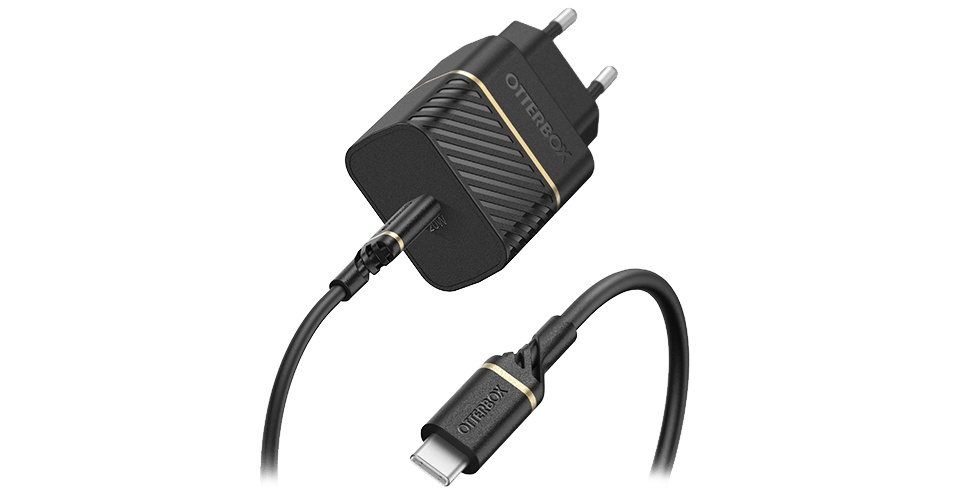

Onko kokemusta tällaisesta, onko hintansa arvoinen. Meni lopullisesti maku kiinan tuontijohtoihin ja tässä saisi uuden laturinkin. Vanha vaan 1A/5W.
Jotenkin muistelisin että tuo Otterbox on ollut erinäisissä alennuksissa aiemmin, että en tiedä kannattaako normaalihintaa maksaa.
Ei ole kokemusta, mutta vaikuttaa laadukkaalta ja voisin itsekin ostaa. Hieman edullisemmin saa esim. Multitronicista, jos malttaa tilata. Mutta kenties sekin on muutaman euron arvoista, että voi vaan kävellä kauppaan ja saada tuotteen heti.
20W ei tietysti ole enää aivan tehokkaimmasta päästä, mutta itse en ole puhelimelle vielä kaivannut nopeampaakaan.

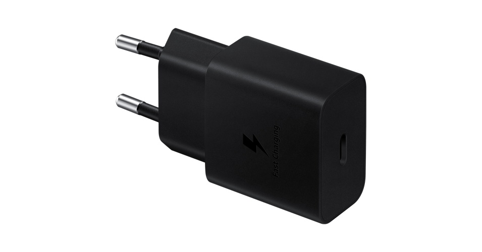

Katson juuri nyt nopeita latureita ja OtterBox on 20W, kun taas Samsungin alkuperäinen 15W ja se olisi halvempikin, 19,99 euroa.
Onko mitään järkeä maksaa enemmän 20W Otterboxista 34,90, eli lataako se yhtään nopeammin kun luurin specsattu W on 15.
Puhelin edelleen A04S, ilmeisesti latausteho on 15W wired. Specsattu.
Ei ole. Laite latautuu sillä vauhdilla, mille laite on speksattu. Ihan sama vaikka laittaisit 120W laturin, niin puhelin latautuu sillä 15W.
Kiitos, ostan tänään Telialta tuon halvemman laturin, kun ostan aina sen halvimman puhelimen jossa todennäköisesti ei ole kovin iso se latausteho jatkossakaan.

Itse ostaisin jo lähtökohtaisesti mieluummin sen alkuperäisen Samsungin oman laturin kuin tarvikevalmistajan. Nyt kun se alkuperäinen on vielä halvempi kuin tarvike, niin valinta on mielestäni hyvin selvä. Jos joskus tulevaisuudessa on puhelin joka tukee nopeampaa latausta, niin hankkii sitten se nopeamman laturin.
Näin tein ja tuo Samsungin laturi oli kaiken lisäksi pienikokoisempi. Aikamoinen motukka se Otterbox-laturi kun mallikappaletta fiilistelin liikkeessä.
Ja tosiaan Telialla halvin hinta 19,90 euroa, kun muualla on 24,90 esim. Elisan kaupassa vieressä.

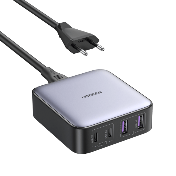

Ugreen Nexode 65W. Amazon arvostelussa oli mainittu, että jos on molempiin USB-C portteihin kaapeli kytketty mutta ladataan vain ylimmäisessä niin latausteho olisi silti vain 45W. Toisesta portista pitäisi siis ottaa kaapelikin irti jos haluaa ladata täydellä teholla. Osaako joku sanoa, onko tosiaan näin? Toimiiko nämä kaikki vastaavat laturit samalla tavalla vai saako jostakin täyden tehon vaikka toinenkin kaapeli on laturissa kiinni?
Itsellä on tämä pöytämalli, joten voin testata kunhan saan läppärin akkua hieman kulutettua, koska ei täytenä ota kummoisiakaan watteja vastaan. Päivitän tähän samaan postaukseen löydökset sitten edittinä.
Edit: testattuna toimii juuri kuten kuvasit, eli kun laittaa läppärin lisäksi pelkän toisen USB-C piuhan (ilman laitetta toisessa päässä), niin läppärin portti "reboottaa" (testeri nimittäin käynnistyi uudelleen) ja rajoittuu 42W.
Ensimmäinen kuva toinen portti tyhjänä, teho tämän HP:n läppärin kanssa vaihtelee 49-56W ja jälkimmäinen kuva molemmat portit käytössä mutta vain läppäri edelleen kuormana.
Mulla on toi pistorasiamallin "pötkö" itselläni, ja voin vahvistaa että mikäli toisessa usb-c portissa on piuha kiinni, vaikka ilman kuormaa, antaa läppäri "low power charger" ilmoituksen kun laittaa lataamaan tämän kanssa. Enpäs ollut huomannut tätä aiemmin kun latailen tämän kanssa pääasiassa pädiä ja kännyköitä.
USB-A portissa oleva piuha muuten ei näyttänyt vaikuttavan, ainakaan ilmoitusta ei tullut kannettavalla siinä oli piuha kiinni. Onpas kyllä pöhköä suunnittelua kun tekee noin pelkän kaapelin takia...

Kumpi olisi parempi valinta? Ugreen nexode 65w gan vai Anker 735 65w ganprime. Ugreenin saisi 37€ alista, kun taas Anker maksaa 45€ Onko kestävyydestä kenelläkään kokemusta?
