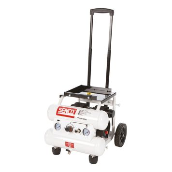

Onko suositusta hiljaisesta kompressorista pieneen kerrostalon autotalliin? Käyttö on satunnaista pulttipyssyn tai paineilmaräikän yms käyttöä, ei mitään hiekkapuhallusta. Saisi olla sen kokoinen, että tarvittaessa viitsii kantaa asuntoon pari porrasta.
Olisko esim tuollainen hyvä vehje?
Mulla on tää
lepposan hiljainen lutkuttaja varsinkin 50% pyörimisnopeudella. Varsinaine syy ton ostoon oli 12 bar paine jota tarvi yhdessä projektissa, mutta kyllä se auttaa normaalikäytössäkin varwinkin halvimpiin 8 bar kompuroihin verrattuna niin että saman kokoisesta tankista riittää pidempään hönkää.

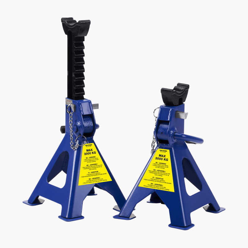

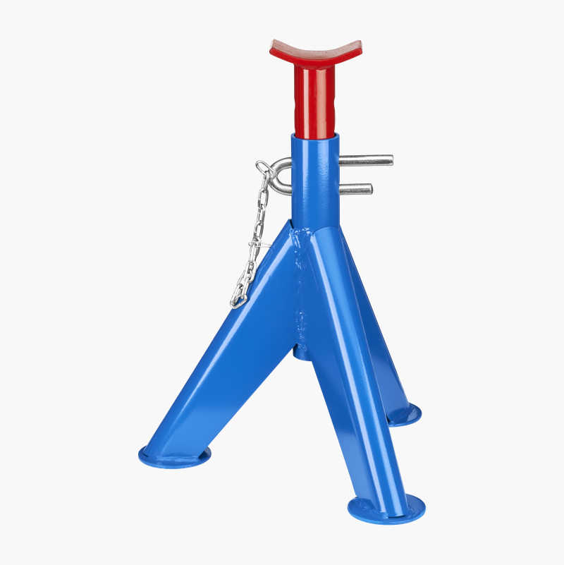

Ois veljeltä saadut kokoon taitettavat 3t autopukit. Ei liikaa luottoa niihin ole ja Project farmin uuden videonkin katselin asian tiimoilta. Mitä pukkeja porukalla on? Autokatos vain on puolinaisella tuulensuojalla.
Tommoset on ollut muutaman vuoden, ihan tukevan oloiset, ja isoa pakua noiden päällä tullut makuutettua. Ei moitittavaa. On myös paria eri mallia biltemalaisia, en laittaisi pakun alle.
Näille ääni. Olen käyttänyt varmistuksena ja kerran tunkki petti ja olisi auto tullut tonttiin ilman noita. Kestivät sen +2T yllättävänäkin rysäyksenä. Tosin pistin varmuudeksi kierrätykseen ja hain uudet.

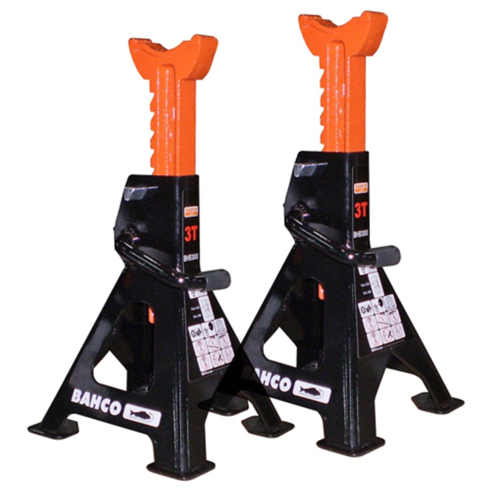

Laita kuva tai pukkien malli,noikin voi olla ihan riittävät.Nuo Bahco BH 33000 on täälläkin käytössä ja on tukevat,ei kyllä aiemmatkaan puolta heikonman oloiset ole koskaan pettäneet.
Tämmöset melko pitkälti, pihalta ei tietenkään viitti kuvaa ottaa :rolleyes:
Tällaiset ostin viime kesänä, hinta/laatusuhde erinomainen.
