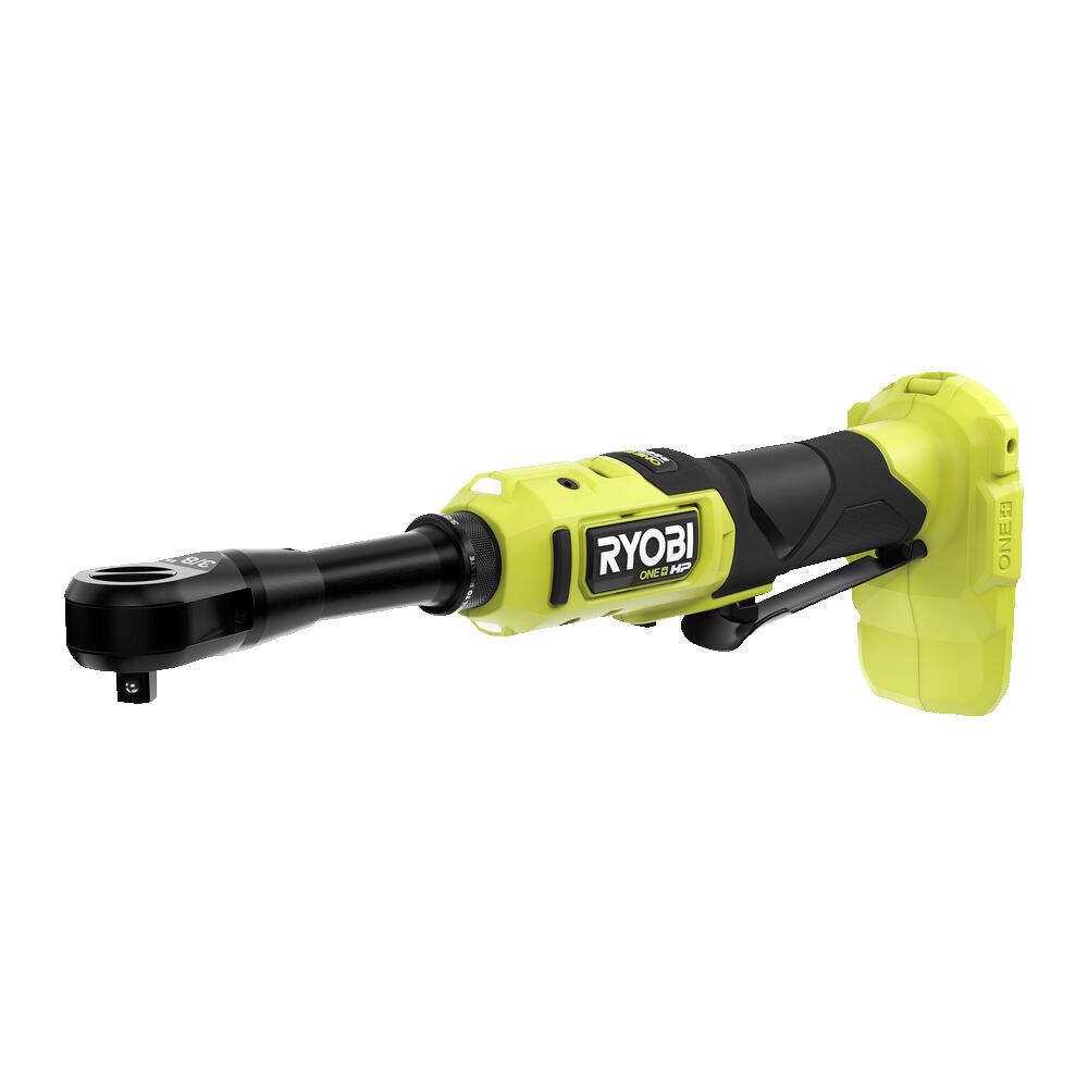

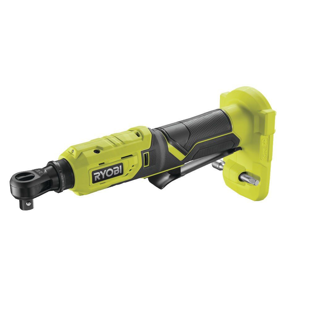

Ryobilla on kahta eri mallia akkuräikkää, halvempi perusvehje ja kalliimpi hiiliharjaton. Onko näistä kellään käyttökokemuksia tai jopa vertailua näiden välillä? Tekeekö näillä mitään ja onko tuo kalliimpi oikeasti niin paljon parempi, että kalliimman hinnan voi perustella?
Minulla on käytössäni tuollainen pitkäkaulainen Milkkarin 1/4" väännin ja on tuosta ollut iloa monessa hommassa.
Noista Ryobeista ostaisin kyllä tuon pidempi kaulaisen hiiliharjattoman version.
Ihan järjetön molo tuo ryobin akkumöhkäle tuollaiseen vehkeeseen jota ainakin autohommissa survotaan usein todella ahtaisiin paikkoihin.
Sinnikkäästi ne pitää kiinni tuosta nicad-aikakauden akkurakenteesta jossa pari pötköä kahvan sisällä vaikka muut valmistajat ovat siirtyneet fiksumpiin formaatteihin aikoja sitten.
Paskan muodon haitat tulevat tällaisessa laitteessa aika hyvin esille.
Ammattikäyttöön tai ammattimaiseen jatkuvan ruuvaamisen harrasteluun akkuräikkä on hyvä, kun aika on rahaa ja elämä liian lyhyt toistuvaan pitkäveteiseen nylkyttämiseen. En haluaisi muistella elämää ilman tuollaista Milkkarin 3/4 räikkää.
Kotitalliin, jossa ruuveja käännetään muutaman kuukauden tai vuoden välein kun jotain käyttöautosta hajoaa, en kuitenkaan tuollaista ostaisi. Ostaisin mieluummin sillä rahalla kaljaa ja pyörittelisin niitä ruuveja kännissä hyvän musan soidessa.

Toihan on nimenomaan erikoistyökalu ahtaisiin paikkoihin. Kuvien perusteella Ryobin vehkeestä tulee akun takia turhan klohno.
Ainakaan tämä Milkkari ei ole sitten iskevä, eli kun pultti/mutteri pohjaa niin räikkä lipsahtaa käsistä herkästi. Varsinkin kun se on jossain ahtaassa välissä ja siitä saa kiinni huonosti. Voimaakaan ei ole hirveästi vrt. iskevä pulttipyssy. Mutta koska toi on toimiva räikkä niin voi alku- tai loppukireyden vääntää käsin ja ottaa löysät pois koneella. Sama homma tietty paineilmaräiköissä.
Paha sitten sanoa että kumpi parempi, lyhyt vai pitkä kaula. 3/8 karasta itse en perusta. Tietty jos hylsyjä sattuu löytymään nurkista jo valmiina niin sitten ihan perusteltu.
