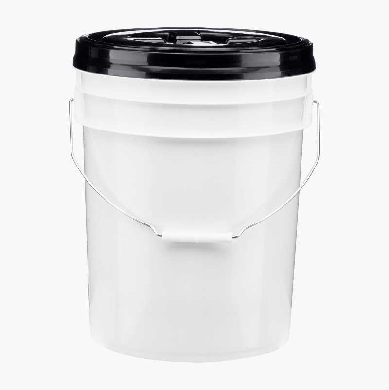

E: kenelläkään tietoa mistä saisi jenkkimallin 5 gallonan muoviämpäreitä ostettua?
Kerro jos keksit, olen myös yrittänyt metsästää mutta laihoin tuloksin. Jotain jenkkikamaa (olisiko ollut autonpesuainesarja tms) kerran näin myytävän tuollaisiin pakattuna ja täts it, ei ole muuten näkynyt.
Siis jotain tämmöisiä vai Pesuämpäri AUTODUDE, 20,5 l + Kansi tai Grit Guard pesuämpäri, 18 l - Autonhoitokauppa 18,9l ämpäriä ei ollut, mutta nuo nyt on lähinnä ja autonhoitokaupat noita myy.
Tuo on juurikin sellainen jenkkiläinen perus 5 gallonan ämpäri, jota saa ostaa Walmartista / Home Depotista yms. liikkeestä.
Minulla on jäänyt jokunen tuollainen ämpäri omaan käyttööni, kun aikoinaan erästä Chestertonin tiivistemassaa tuli suoraan Massachusettsista tuollaisissa ämpäreissä.
Minä hain Biltemasta tuon näköisen ämpärin autonpesuhommiin.
Olen ollut tyytyväinen, vaikka olihan tuolla hieman hintaa muoviämpäriksi. Hiekanerotinta täytyy vielä viritellä, on hieman liian kevyt kun meinaa välillä nousta pohjasta.
