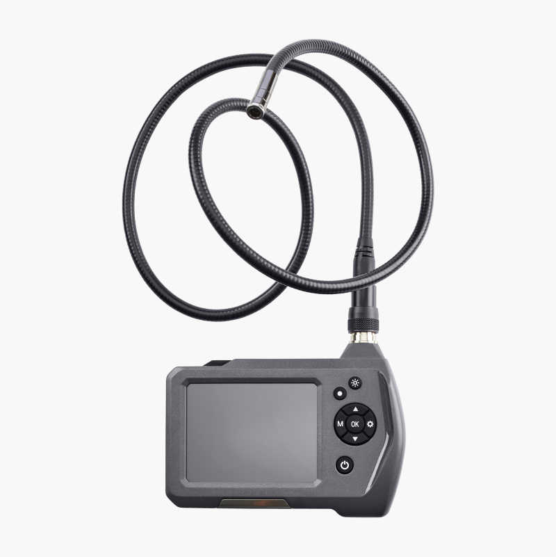

Onko teillä tarkastukameroista kokemuksia minkälainen kannattaisi hankkia? Omalla lcd näytöllä, vai puhelimen näytön kautta katsottava? Välillä olisi tarve esim. moottorin takaosaan katsella tarkemmin ja peilien kanssa menee melko vaikeaksi. Hintaluokka toiveissa alla satasen, tekeekö tälläisillä halvemmilla laitteilla mitään?
Tämän hankin pari viikkoa sitten. Ei ole moitittavaa.
