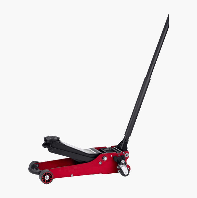

Nyt etsinnässä kevyt ja pieni hallitunkki. Ei tartte kestää kolmea eikä edes yhtä tonnia, kunhan on kevyt kantaa ja käyttää. Siis auto painaa 1,5 tn ja yks pyörä kerrallaan.....joku pieni ja matala tais olla motonetissä halvalla. Tämän MTX Automotive hallitunkki 2 tn matala | Motonet Oy aattelin laittaa ja tiedän että on huonompi kuin bahco mutta jos sillä sais auton kulmaa ylös sen pari kertaa vuoteen. Joskus tuota hypistelin ja oli se nyt rengasta kevyempi kanniskeltava. Kokemuksia? ja kun toi on mataala niin nostaako se nyt sitten riittävän korkeelle, jos vaikka tila-auto?
Vähän paha sanoa tuosta, kun ei ole tuotekuvaa. Bahcon BH1A1500 (jollainen minulla on) nostoalue on 82-375 mm. Tuo on toistaiseksi mennyt kaikkien autojen alle ihan hyvin. Kaikkein korkeimmat nostettavat (esim. BMW X5 20" vanteilla) muistaakseni vaativat jonkun muutaman sentin korokkeen väliin, jotta vanne nousee kunnolla ilmaan.
Toi on 85 - 375 mm ja mulla on BMW mutta vähän pienempi 225xe ja 17" renkaat taitaa olla. Luulis että toi a) mahtuu alle ja b) saa vähän nosteltua. voihan sitä siinä motonetin pihalla kokeilla ja palauttaa sitten jos ei toimi. ja voihan sinne jonkun jääkiekon laittaa välikpleeksi jos tarpeen.
Ei varmasti ole noilla spekseillä ja tuolla autolla mitään ongelmia.

Aikomus olisi hankkia tuo Bahcon 2.25t tunkki.
Tuossahan on yksi mäntä. Eikö kaksi mäntäinen olisi kaksi kertaa raskaampi veivata?
Kapeassa autotallissa varrella on alle metri sivuttais liikevaraa, joten saattaa joutua laittaan varsi puolelle pituudelle. Siinä tapauksessa kaksimäntäinen olisi varmaan liian raskas?
Ei se mäntien määrä siihen vaikuta vaan pumppu- ja nostosylinterin mäntien pinta-alan suhde. Jos sylinterit ovat identtisiä mutta toisessa niitä on kaksi, niin väitteesi pitää paikkansa. Mutta ei tuollaista oletusta voi tehdä.
Yleensähän (jos ei aina) kaksimäntäinen nostaa kaksi kertaa nopeammin. Ei kai se nopeus ilmaiseksi tule, luulisi että raskaammasta pumppauksesta.
Tietenkin jos joku kaksimäntäinen ei niin nopeasti nosta, silloin se ei olisi raskas, mutta ei sellaista summassa löydä.
• Nostoalue 130-425 mm
Tuo on oikeasti aika perseestä, ei mahdu kovin matalan alle eikä edes nosta korkealle.
Kaksi kertaa nopeammin kuin mikä? Et sä voi katsoa kahta erilaista tunkkia joista toisessa yksi ja toisessa kaksi pumppusylinteriä ja todeta että tuo toinen nostaa nopeammin ja on raskaampi käyttää. En ole mikään tunkkiasiantuntija mutta en äkkiseltään keksi mitään muuta syytä käyttää kahta sylinteriä kuin sen, että yksi iso (=yhtä nopea/hidas/raskas/kevyt) sylinteri ei mahdu kyseiseen tunkkiin suunnitellulla tavalla, joten on laitettu kaksinkertainen määrä osia kahteen pienempään sylinteriin. No ehkä sillä jotain markkinointipisteitäkin saa kun on enemmän osia.
No oli miten oli. Pointti on löytää tunkki jota pystyy pumppaamaan vaikka vieressä istuen työjakkaralla ilman sitä tunkin lisävartta.

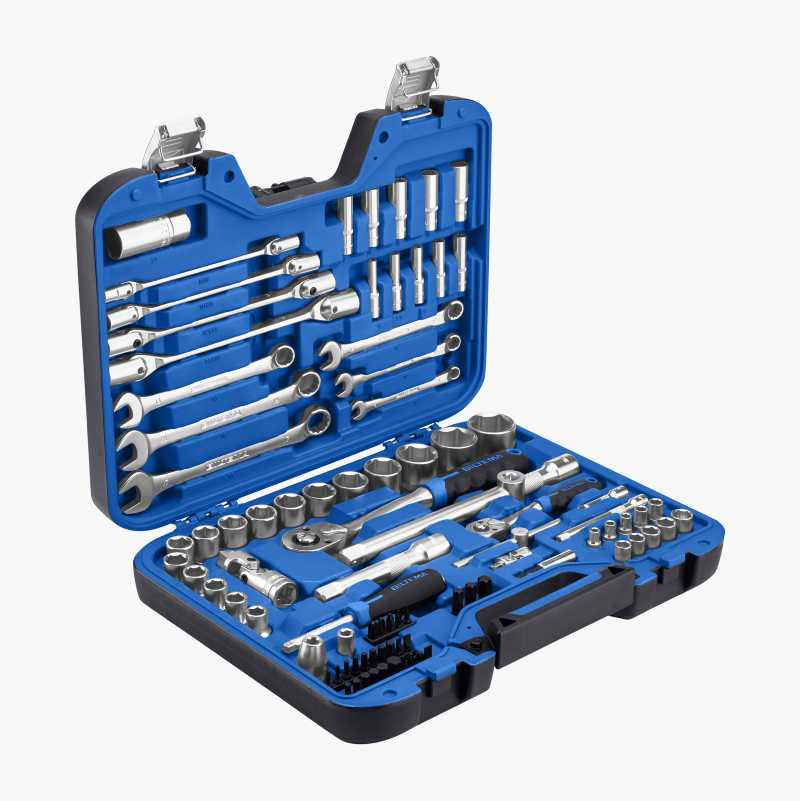

Suosituksia järkevistä 1/4" ja 1/2" hylsysarjoista ns. keikkahommiin? Joko erilliset sarjat tai yksi salkku. Kriteerit:
- Salkku mallia kestää lentelyä autossa leviämättä
- Hylsyt saa siististi irti, ja takaisin paikalleen
- Tarve räikkä+lyhyet+pitkät hylsyt, ei mitään 700 torx-kärkeä ja 7kpl paskoja pihtejä samassa sarjassa
- Kestävyys tuskin tulee ongelmaksi kun käyttö ns. Kevyttä. Tiheähampainen räikkä olis kiva.
Hallilta löytyy sitten kunnon vaunu kaikkine työkaluineen, mutta kun ei jaksaisi aina kerätä sieltä lajitelmaa mukaan...
Tuskin ole ainoa joka tarvitsee tai arvostaa mahdollisuuttaa sormin ilman vartta tunkata, markettin tarjontaa nopeasti vilasten ei osunut silmään mitää lukua jolla sitä voisi arvuutella. Lyhyt varsi yhdessä suuren maximikuorman kanssa voi viitata siihen.

Näissä on samoja vikoja kuin entisessä tunkissa joka on kai tuo Torin BigRed.
Liian rimpula, ja pieni kumityynyn alusta.
Tuli hankittua tuo Bahco. Nostaa tosiaan yhdestä männästä huolimatta niin nopeaan että varsi puolitettuna sitä ei väännä. Ei onneksi haittaa kun varsi on aika lyhyt ja ottaa jo korkealta.
Liikkuu kevyesti ja nostaa nopsaan ja eleettömästi. Lasku voisi olla vielä vähemmän herkkä jos mahdollista.
Kaikenkaikkiaan ei kaduta yhtään ostos.
Kyllä tuo oma bahco bh11500 ainakin ihan vetämällä kulki perässä.
Sopii myös matalan auton alle, ja ylettää nostamaan oikeista paikoista, ei tarvi helmoja särkeä.
Onko ollut hyvä ja ennen kaikkea painaako se oikeasti vain 13kg? Kuulostaa oudolta koska käsittääkseni on ihan ”täysikokoinen” ja nuo pienemmätkin alumiiniset painaa 15kg. Tämä kaikki tuotetiedoista luettua.
Nuo bilteeman 10 vuoden takuukalut on ihan ok.
Kestänyt ainakin omissa remonteissa ja pikkuräikkäkin vaihdettiin reilu 9 vuotiaana uuteen, kun kuitti oli ihme kyllä tallessa.

Joo ei tuo kapine paina ns. mitään. Hinta on ainoa iso vika tuotteessa :).
Toinen pienempi vika tuon kaltaisessa nostorakenteessa on se että syvältä auton alta käytännössä mahdoton nostaa kun varsi vaakatasossa muutaman asteen liikerata ei tee yhtään mitään eli vasta isommilla astekulmilla alkaa tapahtua. Semmosella 20€ (15v sitten) ’räpsällä’ jossa nosto on päädyssä niin jos tunkki vaan mahtuu alle niin aina se sen verran saa väännettyä/kammettua että nostaa. Kerran itseasiassa sain tuon bachon jumiinkin kun laskin alas ja tunkki oli takana kelkassa (oli pukit käytössä niin helmasta voinut nostaa) niin eihän se saatana mahtunut pois alta (olin ajanut auton kloppien päälle tunkatessa ja heittänyt ne meneen laskiessa). Tilanteen tajuttuani tunkin varsi liikkui vähän mutta ei mitään tapahtunut, vitutuksen saattelemana hain ’räpsän’ ja pelastin bachon pinteestä :).
Ihan hyvältä tuotteelta siis vaikuttaa. Kesti hetken tajuta mitä tarkoitit tuolla "auton alta nostamisella" mutta uskoakseni lopulta tajusin :D Hintaahan tuossa on vähän turhan paljon, 50€ pois niin ei tarvitsisi edes miettiä. Kattoo nyt haenko tuon Bahcon vai sellaisen pienemmän ja reilu puolta halvemman. Paino tosiaan tärkeässä roolissa.

Itse en ole yhtään tuollaista muovisalkkua nähnyt lihin työkalut painetaan kiinni, joka oikeasti olisi toimiva. Ja haussa oli tosiaan pelkät 1/2 ja 1/4 hylsyt/räikkä, tarvetta huonoille torxkärjille, lenkeille, pihdeillä yms ei ole ja siksi täältä vinkkiä kyselin.
No, nappasin tänään puuilosta tamforcen sarjat 49e ja 24e hintaan, näytti olevan kaikki koot mitä tarvitsee, metallilaatikko joskin todella huonolla lukolla ja tilaa vielä että saa sen 1-3 muuta hylsykokoa matkaan jos tarvitsee.

Sellainen hyvä modaus tunkkeihin liittyen, niissä on usein siinä varren alaosassa pultti jolla varsi kiristetään kiinni paikalleen. Siihen pultin kantaan kun hitsaa poikittain 10cm pätkän harjaterästä tai mitä nyt sattuu olemaan käsillä, käytettävyys paraneen noin satakertaiseksi, mikäli sitä vartta tarvitsee ikinä irroittaa esimerkiksi vaikka kuljetuksen tai varastoinnin ajaksi, kun ei enää tarvitse joka kerta hakea sitä avainta siihen, vaan voi suoraan tästä uudesta kahvasta sen käsin tai jalalla avata.
Tänään kävin ostamassa IKH:lta tuon heidän tarjoustunkin HALLITUNKKI 2,5TON MATALA .
En usko että tuohon rahaan parempaa tunkkia saa, ainakaan itse en muualta löytänyt. Kuvassa vertailun vuoksi vanha n.50e tunkki.
15v sitten sitten vastaava punanen oli 20€ motonetissa. Nyt tuo sun uusi on 33kg kahvakuula kun tuo puna joku 10kg. Lisäksi niinkuin näkee niin syvyys o sama, eli uudella käytännössä nostetaan vaan helmasta kun vanhalla voi nostaa vaikka keskeltä autoa.
Mun mielestä tommonen vanha o melko hyvä kapine, mutta toki uusi on ihan vitun tukeva, tosin sitä tukevuutta tarvitsee oikeasti vain jos nostaa autoa jossain 20 asteen mäessä :).
Kyllä toi uusi menee ihan samalla tavalla sinne "keskelle" autoa kun tuo toinenkin, itseasissa paremminkin kun on pidempi varsi. Kuvakulma hämää tuon kokonaiskorkeuden suhteen.
Makunsa kullakin, kyllä tuolla uudella tunkilla auton renkaanvaihto/jarruremontti nostot teen mielummin kuin tolla vanhalla. Sitä tukevuutta itse arvostan. Pukit tietty tarpeen mukaan mukana. Vaikka tunkissa on painoa, niin helppo sitä on tallin betonilattialla liikutella kun on kuitenkin pyörät alla. Tänäpäivänä tuo ikh:n 119e tarjoushinta on edullinen, kun vastaavat toisenväriset puuilo/motonet kaupoissa on 149e. Todella ahtaaseen talliin en suosittele, kun varsi on aika pitkä kuitenkin.
Nostaaks se sieltä alta enää mitään mun alu-bacho ei ainakaan nosta vaikka alle mahtuukin.
Joo en siis missään nimessä tarkoita että olisi ”paska”, nippu rajoitteita tommosessa kuitenkin on joita ei 20-40€ vehkeissä ole ja jotka käytännössä renkaanvaihto hommissa on aivan riittävän tukevia. Alu-Bacholaisen jälkeen jäi kyllä itsellä jarrulevyrempoissa pukkien kanssa pelailu koska a) tunkki o tukeva b) pukkia ei sen kanssa saa paikalleen.
Tässä kuvassa hahmottuu vähän paremmin.
Juuri tätä tarkoitin, eli ovat liki tismalleen saman korkuisia, mitä tulee auton alle työntämiseen.
En tiedä just tosta ikh:n mallista kun en ole itse kokeillut, mutta kaikki mitä olen kokeillut kyllä on nostanut.
