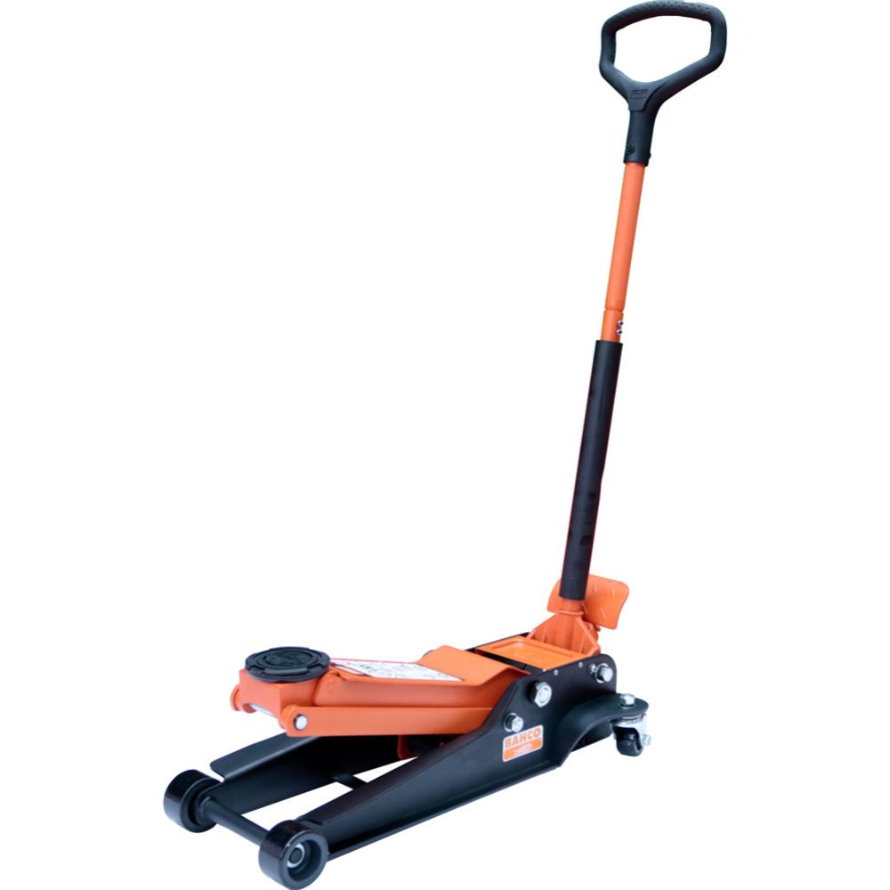

Tekeekö tällä motonetin tunkilla renkaiden vaihdot ja perus jarrupala jne rempat ? Vai onko parempi tuplata hinta ja ostaa Bahco ?
Normi hallitunkki on liian raskas kantaa pihalla niin siksi alumiininen. Ilmeisesti Bahco on jo ihan täysmittainen hallitunkki ja tuo Motonetin oma versio ”mini”. Minimalleista ei ole kokemusta. En kuitenkaan koskaan mene auton alle tunkin varassa eli aina erikseen pukit ja muuta alle.
En ole vielä vaadittavaa nostokorkeutta mitannut kun nykyisellä raskaalla tunkilla nousee helposti, mutta pakunkin renkaat pitäisi saada irti maasta.
Itselle hankin Bahcon BH13000
Toi on vähän levempi niin ei oikein katumaasturin tukivarren alle meinaa mahtua mistä olen koko ikäni nostanut, ihan kuin voisi nostopisteistäkin mutta laadusta 5/5.
AC tunkki jos haluat ikuisen ostaa, mutta alkuinvestointina vähän kova. Ei sitä tunkkia yleensä normaaliolosuhteissa paljoa kanneta vaan vedetään perässä, siksi voi olla kunnon rautaakin. Alumiiniset on monella vääntynyt länään, osin käyttäjän mokasta, mutta kuitenkin.
