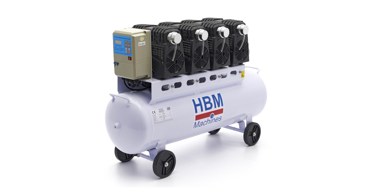

Onko sattunut korvaan näitä Silent malleja. Nämä on aivan käsittämättömän hiljaisia ja mun mielestä ne huutavat normaali kompurat pitäisi kieltää lailla. Naulaimelle hommasin jo kannettavan ja alan noita jytkyttimiä kyllä vaihtamaan muitakin pois. Livenä ei näitä kyllä pysty vastustamaan enää.
Millaiset starttivirrat noilla ruuvikompuroilla on tuossa kokoluokassa?
Omien kokemusteni mukaan ainakin noilla uudemmilla laatu ruuvikompuroilla on melko rauhallinen startti, jolloin virratkaan eivät nouse kovin isoiksi.
Joku 80-90-luvun vanha Tamrock tai vastaava sitten ottaakin startatessa aivan pirusti virtaa ja sitten kun ruuvi kytkeytyy kiinni, niin koko mökki pimenee hetkeksi.
Yhdellä kaverilla on tuollainen Tamrock teollisuushallin nurkassa ja koko hallin valot välähtävät, kun ruuvi kytkeytyy päälle, vaikka syöttö on suoraan keskukselta ja mallia riittävä.
Enpä ole nähnyt tuollaista isompaa "silent" mäntäkompuraa, pieniä kylläkin.
Tuohan olisi hinnaltaa kilpailukykyinen käytettyyn ruuvin verrattuna, toki ruuvin tuotto on aivan omassa luokassaan, mutta maltillisella ilmankulutuksella 200 litran säiliö riittää pitkälle.

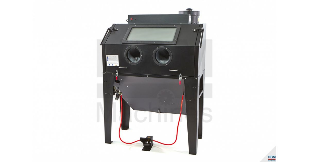

Hiekkapuhallus panee kyllä kompuran polvilleen noilla pienemmillä mäntävehkeillä, mutta kun mainitsit, että maltillista ilmamäärää, niin nuo isommat silentit tuli mieleen heti. Tuo 50-60 dB on jotain käsittämättömän hienoa, kun vertaa näihin + 100 dB ujeltajiin. Saastetta se melukin on. Ja jos se nyt pieneen linjastoon tulee, niin kai tuollainen olisi melko passeli siihen.
Tuollainen silent vehje 200 litran säiliöllä riittäisi taatusti omaan käyttööni, jos en hanki hallille pientä puhalluskaappia.
Nyt oikeastaan ainoat ilman kuluttajat ovat rengaskone ja yksi kela, jossa on yleensä kiinni puhalluspilli tai renkaantäyttölaite, niin kulutus ei ole kovin kummoinen.
Kuitenkin pulttipyssyt ja muut ovat akkuvehkeinä ja pienelle plasmaleikkurille riittää hienosti tuollaisen tuotto.
