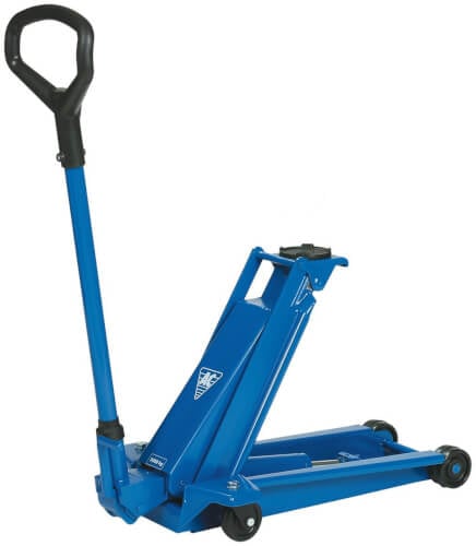

Pitäis tähän sesonkiin investoida uuteen tunkkiin, onkos suosituksia? Speksien puolesta tämä näyttäisi houkuttelevalta Tunkki, matala profiili, 2500 kg toinen vaihtoehto on tietysti ihan perinteinen Bahcon 2,25t nostin. Budjetti varmaan jossain 100-200e välimaastossa eikä oikein pysty niitä painavia 50kg mörköjä säilyttämään kun ei ole tallia.
AC varmaan oliskin se tunkkien mersu, mutta valitettavasti pitää siirrellä käytön jälkeen aina varastoon kasaan niin melkein täytyis olla sellainen mistä lähtee helpolla varsi irti.
Tuo Bilteman rohjokin on sellainen, että ei sitä mielellään kantele paikasta toiseen, jossain hallin lattialla rullaillessa se vielä menettelee.
Melkein alumiini versio hankintaan, jos tunkkia joutuu kanniskelemaan.
Tosin itse kääntäisin katseeni AC:n tai Compac:in suuntaan.
Varmasti rahalla saa parempiakin, en epäile sitä ollenkaan mutta halvemmallakin pärjää kun kattoo mitä on ostamassa.
Itselläni on nostoissa palvellut jo vuosia tälläinen motonetin halppistunkki, Hallitunkki 2tn Alu | Motonet Oy ja on ajanut asiansa siinä missä kalliimpikin. Rakenne on riittävän tukeva että saa nostettua koko kyljen kerralla ilmaan renkaita vaihtaessa ja nostaa riittävän ylös että saa auton pukeille jarruremppaa yms varten... Nosto on suht nopea ja laskeminen onnistuu hallitusti toisinkuin noilla ihan halvimmilla. Tuo kulkee salkussa mukana helposti paikasta toiseen, eikä paina niin paljoa etteikö jaksaisi nostaa varastossa hyllylle kun sille ei ole tarvetta.
Ammattitason vehkeet asia erikseen, mutta itellä hyvä kokemus tuosta kompaktin kokoisesta halpaversiosta jolle käyttöä ei niin paljoa ole että oisin siihen valmis kovin paljon rahaa laittamaan kiinni jos halvempikin ajaa asiansa.

Ittellä on tommonen: Bahco BH1A1500 hallitunkki ALU 1,5 tn | Motonet Oy kallis kuin mikä mutta iso ero tuolla 130mm vs 82mm minimikorkeudella. Miinusta lisäksi tuo nostovarren sijoittelu vs sun tunkki, jos tuon bachon menet epähuomiossa auton alla laittamaan "hollille" ilman vartta, niin siinäpähän onkin jumppaa päästää paineet pihalle tunkista kun vapautus on tuolla varren kolossa :). Toistaalta bachon varsi on kyllä mukavampi käyttää.
Kanniskelu on ehkä vähän liioittelua tässä tapauksessa, periaatteessa voi rullailla pihakivetyksellä varaston ovelle ja nostaa siitä sisälle. Mutta joo, 30kg on joka tapauksessa se oma kipuraja tämän osalta ;)
Tuo muuttaa tilannetta, jos ei tarvitse tunkkia raahata jostain parkkikselta kellarikomeroon tai toiseen suuntaan.
Itselläni on harrastehallilla tuosta Bilteman tunkista vanhempi versio ja se on ihan ok siihen asti, kun sitä voi rullailla tasaisella lattialla, sen kantaminen ei ole mukavin homma, kun siitä ei oikein saa hyvää otetta ja painoa on kuitenkin 35-40 kg.
Onneksi sen käyttö on rajoittunut trailereiden ja parin isomman pakun kanssa teluamiseen, kun pienemmät autot saa ylös nosturilla.
5 tonninen ajosiltanosturi akselikeventimellä olisi poikaa, syö vaan liikaa rajallista hallitilaa muilta toiminnoilta, niin ei pysty hankkimaan, kympittämättömiä merkkilaitteita saisi kuitenkin lunastettua ihan muutamalla tonnilla. :rolleyes:
Jos tarvitsee nostaa kotona johonkin kunnon "huoltoasentoon", niin kantelen 40kg tunkkia hissiin, muutamat kymmenet metrit pihalla, ja raput alas. Suht helposti menee omassa laatikossaan improvisoiduilla kantohihnoilla, ja jos ei mene niin sitten on päässyt nuori mies kyllä huonoon kuntoon.
Renkaanvaihtoon sitten kevyt tunkki jos kotona täytyy vaihtaa.
Itse ostin vuosi sitten tämän ja ollut todella tyytyväinen. MTX Automotive Hallitunkki 2,5 tn matala | Motonet Oy
