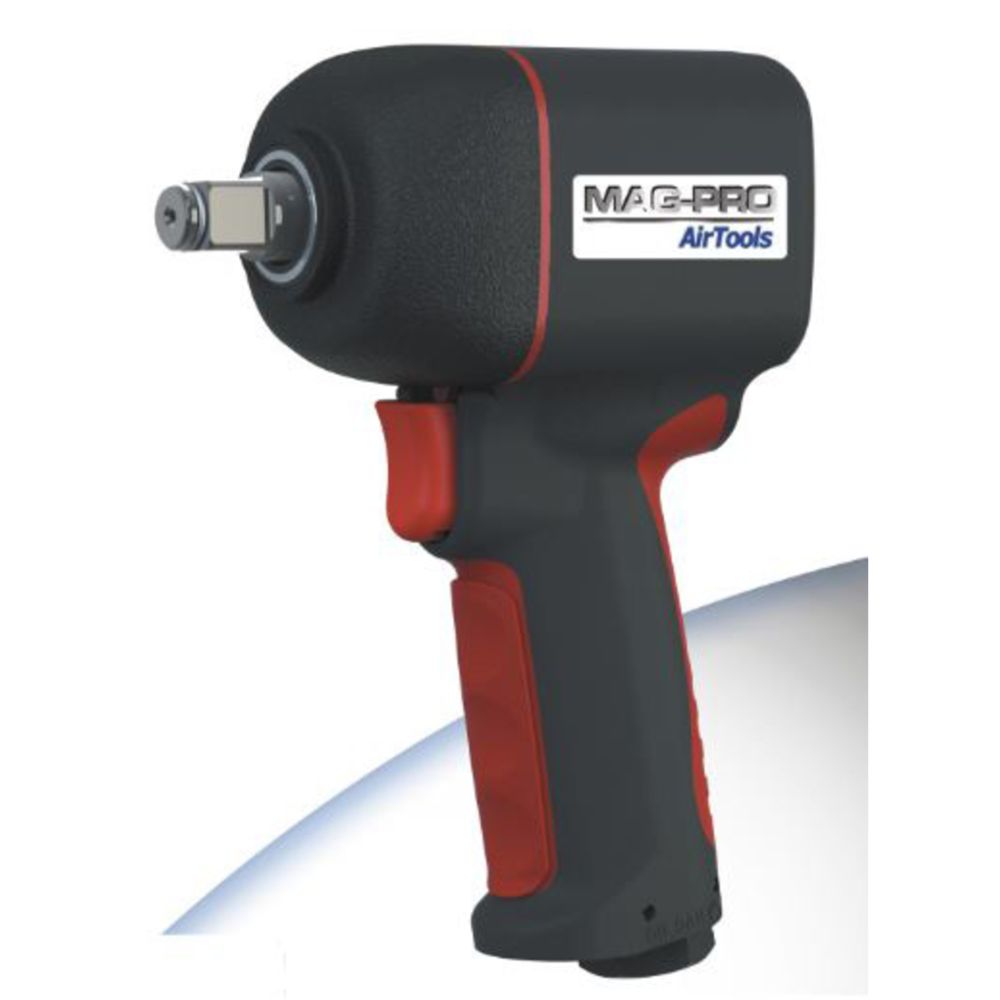

Motonetissä näyttäisi olevan tämmöistä pulttipyssyä tarjouksessa. Mahtaisikohan tämä tähän alehintaan olla hintansa väärti? Tarkoitus olisi käyttää tuota omien rotiskojen satunnaisissa korjaustöissä ja mahdollisesti jopa renkaanvaihdoissa, jos tuo nyt siihen piisaa. IR:ää ja Hazetia täällä aiemmin suositeltiin, mutta Saksan Amazonissa näyttäisi ainakin tuommoinen IR:n lyhyt malli maksavan satkun enemmän.
Luepa muutama aiempi viesti.
Eiköhän tuolla satunnaiset hommat saa hoidettua, henkilökohtaisesti en haaskaisi pennosiani mätänetin taiwanilaiseen kuraan, vaan laittaisin muutaman euron enemmän ja ostaisin vaikka tämän.
Tuota KS:än monsteria on kuitenkin koeponnistettu jokunen vuosi teollisuudessa, esimerkiksi Kilpilahden jalostamolla ja se on osoittautunut hyväksi ja kestäväksi työkaluksi.
Kyseistä pyssyä on myyty käytettäväksi sellaisissa paikoissa, joihin IR:n 2235:nen ei mahdu.
